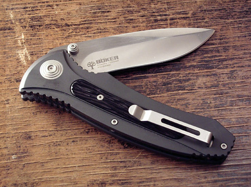

Moin,
da ich das Paket heute wieder verpacken werde, nun auch meine Eindrücke.
Ich fange gleich mit meinem Fazit an.
Der Eurofighter ist ein schickes Vitrinenmesser mit gewissem Gebrauchspotential.
Geschlossen wirkt der Folder für mich am besten.
Ausgeklappt kann man tatsächlich Parallelen zum Design eines Kampfjets ausmachen.
Hat man den Griff allerdings in der Hand, sodass zum Betrachten nur noch die Klinge verbleibt, sieht das Messer für mich nur noch merkwürdig aus.
Die flache Klinge passt dann so gar nicht mehr zum hohen Griffende.
Die Klinge lässt sich butterweich mit einem gewissen Widerstand in der Lagerung öffnen, wie ich es u. a. vom Sebenza kenne.
(Ist die Klinge des Eurofighters gebuchts?).
Trotzdem lässt sie sich ganz leicht auch durch Aufschleudern öffnen.
Dies ist auch meine favorisierte Öffnungsmethode bei dem Messer.
Der Liner steht dann sicher bündig hinter der Rampe.
Beim Öffnen über den Daumenpin ist der Liner doch bedrohlich nah am Abrutschen und hält auch einem Spinewhacktest nicht Stand.
Die Klinge steht ausgeklappt absolut spielfrei.
In der Hand vermittelt das Messer ein sicheres Griffgefühl.
In die Hosentasche geclipt trägt es sich sehr angenehm, was ich angesichts des hohen Griffs an der Klingenachse, der ja in den Tiefen der Tasche versenkt werden will, nicht erwartet hätte.
Der Anschliff der Klinge ist leider etwas merkwürdig, sodass ich mit den Schneideigenschaften nicht zufrieden war.
Der Anschliffwinkel ändert sich über die ganze Klingenlänge laufend.
Richtung Ricasso ist er sehr stumpf und im Recurve ists auch nicht viel besser.
Mit der vorderen Klingenhälfte lässt sich dann jedoch ganz gut schneiden.
Ich war froh, dass zum Nachschärfen der Schleifstab gleich mitgeliefert wurde.
Das Teil ist wirklich nicht schlecht.
Der Abtrag ist gut und in Verbindung mit meinem Abziehleder konnte ich zumindest die vordere Klingenhälfte auf Rasierschärfe bringen.
Die Schnitthaltigkeit des 154cm hat mich nicht ganz überzeugt.
Da hatte ich schon Klingen aus ATS34/154cm, die deutlich länger scharf blieben.

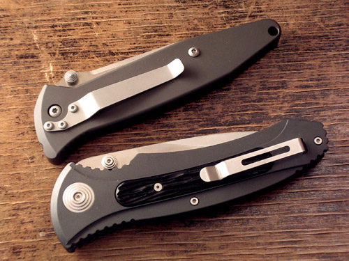

Der Eurofighter:
Das Messer kommt laut Böker-Website "im Sammler-Etui, das an die militärische Pilotenausrüstung erinnert." Dieses Etui habe ich nicht gesehen, dafür kam das Messer in einem schönen Geschenkschachtel. Auch das Messer selbst sieht gut aus - erste Reaktion meiner Frau: "Das sieht ja toll aus!"

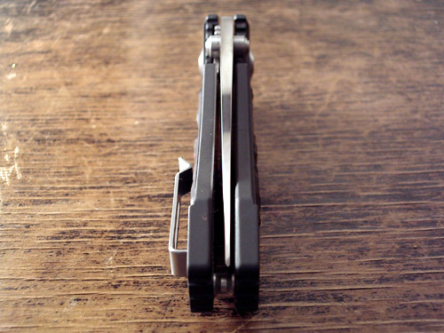

Im Hosenbund trägt sich das Messer bequem und relativ tief. Der Clip hat für die dünnen Baumwollhosen die ich im Moment trage allerdings zu wenig Spannung. Auf Jeans oder Cordhosen füllt er sich mehr zuhause. Der Detent ist mir gefühlsmäßig zu lasch für die tip-up Trageweise, obwohl das Messer sich kein einziges Mal unbeabsichtigt geöffnet hat.
Das Messer liegt sicher in der Hand und ist sehr führig, nur die Zeigefingerauflage ist ein wenig zu scharf geriffelt und drückt nach einer Weile unangenehm im Finger.
Die Klinge steht geschlossen nicht ganz mittig. Sie hat eine praxistaugliche Form, aber schneiden ist irgendwie ein Problem. Nah an der Spitze geht es gut, aber die Rekurve will nicht. Selbst wenn man schleift bis sie rasiert, ist es noch schwere Arbeit, einen Apfel zu schälen. Es wäre interessant wenn einer der folgenden Tester (mit Beagleboys Einverständnis) der Klinge einen steileren Anschliff verpassen würde, um zu sehen, ob das die Sache verbessert. Im Gegensatz zu williw konnte ich den Lock beim Spinewhack nicht zum versagen bringen.

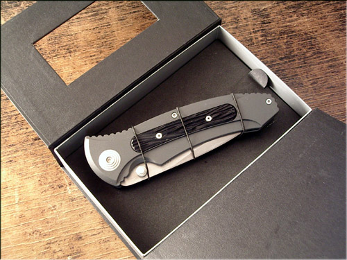

Das Messer kommt in dieser schön gemachten Schachtel, die den insgesamt sehr wertigen Eindruck abrundet, den das Messer macht.
Der wertige Eindruck bleibt, wenn man das Messer in die Hand nimmt. Insgesamt hat mich das Messer mich vor allem wegen der Bauart und einige Design-Details aber im Großen und Ganzen auch hinsichtlich der Verarbeitung an das Microtech Socom erinnert. Deshalb sind im Folgenden beide auch hin und wieder gemeinsam abgebildet:

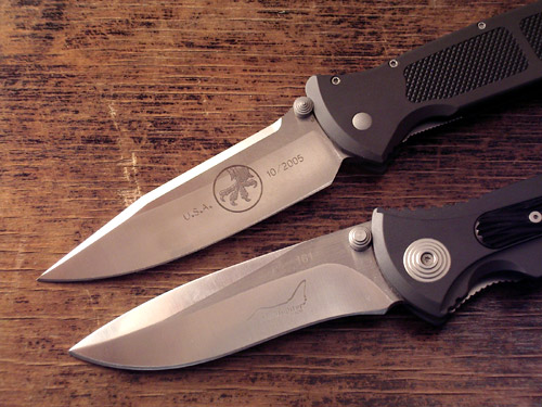

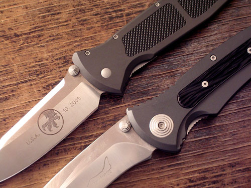

Die große Stärke des Eurofighters ist der Griff. Dieser liegt in den verschiedenen Positionen wirklich gut in der Hand, die Anodisierung ist schön gemacht, ebenso die gefrästen Details. Besonders gelungen finde ich die Overlays aus Micarta. Sie verbessern den Grip und geben dem Messer eine sehr eigenständige Optik. Insbesondere der vordere Bereich des Griffs ist für meine starken Assoziationen zum Socom verantwortlich.
Das Foto zeigt, dass hier die Linienführung fast gleich ist (was bitte nicht als Plagiatsvorwurf zu verstehen ist - der Eurofighter weist genügend Eigenständigkeit auf). Im direkten Vergleich liegt das Socom wegen des geschlossenen Rückens, der stärker gerundeten Kanten und der weniger stark ausgeprägten Riffelung etwas angenehmer in der Hand. Die Unterschiede zwischen Eurofighter in der Form des hinteren Griffbereich haben beide was für sich. Aber wie gesagt: insgesamt lagt das Böker-Messer ausgesprochen gut in der Hand. Der von innen verschraubte Clip ist ebenfalls ein nettes und innovatives Detail.
Auf diese Art und Weise wird die teils extreme Ansammlung von vielen Schrauben auf engstem Raum vermieden und das Design ist viel klarer. Allerdings erkauft man sich das mit der mangelnden Umsetzbarkeit (störrt mich persönlich nicht). Und (sei es bauartbedingt oder nicht): der Clip hat tatsächlich etwas wenig Spannung.

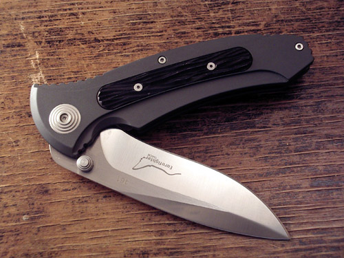

So gut mir der Griff gefallen hat, so widersprüchlich ist der Eindruck von der Klinge. Auch ich finde, dass sie einfach zu hoch liegt. Und Ähnlichkeiten zum Eurofighter (sofern tatsächlich beabsichtigt) sind mir da ehrlich gesagt schnuppe ;-). Aber nicht nur hinsichtlich der Linienführung, auch hinsichtlich der Klingengeometrie hinterlässt hier das Socom im direkten vergleich einfach den schneidigeren Eindruck.
Über die Vor- und Nachteile eines Recuves kann man lang streiten. Letztlich ist es irgendwie Geschmackssache und eine Frage der bevorzugten Schneidtechniken. Da ich ohnehin am liebsten mit Sharpmaker oder anderen »Stäben« schleifen, ist zumindest das für mich normalerweise keine Einschränkung. Dadurch, dass sich beim Eurofighter der Winkel der Schneidphase über die gesamte Klingenlänge tatsächlich ändert, dauert es schon eine ganze Weile, bis man den Dreh raus hat. Beim Schärfen mit dem mitgelieferten Siegerstab muss man den Winkel je nach Klingenbereich variieren, so dass ich das Messer nur mit Mühe und nur in einigen Klingenbereichen zum (leidlichen) rasieren überreden konnte. Harten Belastungstest war das Messer in der einwöchigen Testzeit (die ich ehrlich gesagt als sehr kurz empfinde) nicht ausgesetzt. Aber auch ich hatte den Eindruck, dass das Messer hohe Schärfe nicht so lange hält. Kann aber auch daran gelegen haben, dass es von mir einfach schlecht geschliffen war.
Hinsichtlich der Verarbeitung sind mir noch zwei Dinge aufgefallen, die für einen rundum perfekten Eindruck noch verbessert werden sollten. So sitzt zum einen die Klinge im geschlossenen Zustand nicht zentriert.
Der Mangel ist aber eigentlich eher optischer Natur. Denn schleifen tut da nichts. Das Messer hat wirklich einen sehr leichten/weichen Klingengang, ohne dass da irgendwo Spiel zu bemerken wäre. Gleichzeitig arritiert der Detent Ball die Klinge sicher mit klar definiertem Widerstand.

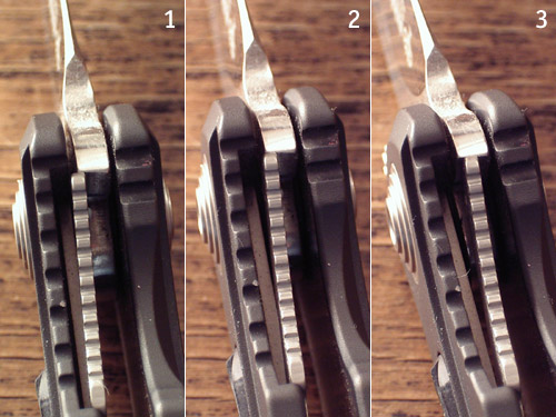

Nicht ganz so vertrauenserweckend ist der Liner. Irgendwie springt er recht zögerlich in Position.
Öffnet man die Klinge nur langsam und mit Gefühl, springt der Liner nur zur Hälfte hinter die Rampe (siehe Bild 1). Das hielt bei leichteren Schlägen auf den Klingenrücken zwar trotzdem (für härtere Spinewhacks waren mir die Tischkanten zu schade ;-) ), aber ideal ist die Position nicht. Öffnet man das Messer mit normalem Schwung, springt der Liner in die richtige Position (siehe Bild 2). Mit seitlichem Druck direkt auf den Liner lässt sich dieser bis in Position 3 schieben, dann ist Schluss. Worauf das Problem genau zurückzuführen ist, konnte ich nicht ganz nachvollziehen. Aber hier sollte auf jeden Fall nachgebessert werden.

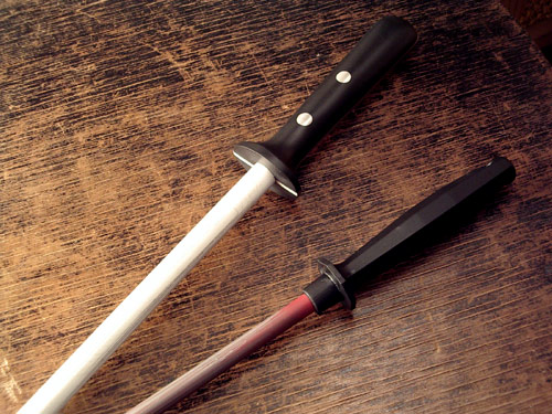

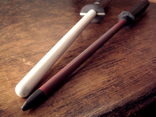

Und nun noch meine Eindrücke zum Sieger Long Life Messerschärfer:
Wie gesagt: Ich schärfe gerne mir Sharpmaker oder in der Küche oft auch mit Stäben, aber ich muss ehrlich zugeben, dass ich skeptisch war. Als Vergleich diente mir der billige IKEA-Keramikstab, der mir in der Küche eigentlich gute Dienste leistet. Im Vergleich muss man aber zugeben dass der Sieger vergleichbaren Abtrag mit feinerer »Körnung« und damit feineren Schneiden kombiniert. Das Schärfen hat auf jeden Fall Spaß gemacht und wäre da nicht der vergleichsweise hohe Preis, würde mir so ein Sieger-Stab auf jeden Fall in der Küche landen. Ganz ausgeschlossen ist das immernoch nicht ;-).
Die Zerlegbarkeit des Stabes hat auch seine Nachteile, nämlich die gummiüberzogene Spitze mit Gewinde. Von meinen anderen Abziehstäben bin ich es gewohnt, das Messer bis zum Ende durchziehen zu können. Das geht hier nicht. Anfangs habe ich mich entsprechend konzentriert, aber dann habe ich doch einmal in die Spitze gesäbelt und die Gummierung sehr deutlich angeritzt. Sorry dafür.

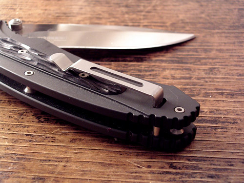

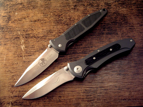

So, nun auch meine two cents zum Eurofighter.
Ich habe das Messer im Vergleich zu meinem Benchmade 710HS gesehen.
Klingen- und Grifflänge sind ziemlich identisch und beide haben Recurve-Klingen. Der Griff und die Klinge des Eurofighter sind allerdings um einiges dicker (17mm zu 12mm bzw. 3.5mm zu 3mm).
Der Eurofighter liegt gut und aufgrund der Dicke des Griffes massiv in der Hand. Der Clip stört mich ein wenig und aufgrund der Griffdicke ist das Messer für mich schon fast ein Holster Kandidat. Da ich Messer bevorzugt mit Links benutze, würde ich mir sehr stark einen umsetzbaren Clip wünschen, der auch etwas weniger eckig ausfallen könnte um die Handlage noch zu verbessern.
Der Klingengang ist wirklich butterweich und man kann das Messer tatsächlich gut aufschleudern. Den Detentball finde ich allerdings doch etwas schwach und da das Messer tip-up ist, ist das für mich noch ein Holster-Grund mehr.
Häufiges Aufschleudern bekommt dem Messer allerdings nicht so gut, da die Klinge keinen Anschlagpin im Griff hat, sondern die Griffschalen als Klingenstopp dienen. Man sieht schon deutlich Spuren am vorderen Ende der Griffschalen, dafür verriegelt der Lock jetzt aber besser. Könnte man vielleicht doch anders lösen.
Das Messer kam mit guter Gebrauchsschärfe bei mir an. Alle Schneidaufgaben hat es bis soweit gut bewältigt. Allerdings finde ich auch die Klingenspitze und damit den Anschliff etwas zu massiv. Ist halt ein Kompromiß. Entweder viel Fleisch an der Klingenspitze und massiv oder fein ausgeschliffen und schneidfreudiger an der Spitze. Das Messer trägt den Namen "Eurofighter" also kann ich mal damit Leben, so wie es ist. Jedenfalls hätte ich keine Angst die Spitze beim "rumprökeln" in irgendwas zu ruinieren ;-) Flacherer Anschliff an der Spitze wird nicht gut aussehen wegen der dann unterschiedlichen Schneidfasenstärke und der Fehlschärfe des Rückens.
Ich hab es bisher noch nicht nachgeschliffen aber der unterschiedlich Winkel wird es wohl nicht einfacher machen...
Die nach oben versetzte Klinge stört mich eigentlich weniger. Ok, ein Küchenmesser würde ich mir anders vorstellen, aber es ist ja schliesslich auch keines ;-)
Das Design insgesamt gefällt mir sehr gut. Für mich ein voller Erfolg. Sieht harmionisch und Edel aus. Durch die verschraubten Einlagen könnte ich mir auch noch mehrere Varianten, z.B. Holz vorstellen. Der Griff ist ein Hingucker.
Fazit: Tolles Messer mit "Detailverbesserungspotential"! Ich würde es mir vielleicht kaufen. Als Hosentaschen-EDC bevorzuge ich allerdings weiterhin mein BM710HS.
Die Änderung ist bereits in die Serie eingeflossen.
Die aktuellen Modelle haben am "Aufschlagspunkt" an der Griffschale eine Einfräsung, die die Auflagefläche vergrößert und das Problem damit beseitigt.
Gegen den Anschlag an der Griffschale ist ja prinzipiell nichts zu sagen, aber die neue, etwas grobporigere Oberfläche des Eurofighters hat das halt nicht klaglos hingenommen.
So, heut hab ich das Paket in Empfang nehmen können. Hier vorab schonmal die ersten Eindrücke. Ums spannend zu machen fang ich mal mit dem Messerschärfer an:
Der Griff ist ein wenig schlank für meinen Begriff. Was ich auch schade finde ist, dass diese Spitze hart ist. Eine weiche Gummispitze kann man besser auf den Tisch stellen und rutscht nicht so schnell ab, daher hab ich bei dem Schärfer von Ikea einen Gummistopfen unten angebracht, damit man ihn mit der Spitze nach unten auf den Tisch stellen kann und ihn quasi ähnlich dem Sharpmaker verwendet - nur mit flexiblen Winkeln ;)
Der Abtrag vom Rubinschärfer ist gut und hinterlässt eine ausreichnd feine Schneide für Küchenarbeiten. Auch die Länge ist klasse :super:
Ok, nun zum Eurofighter:
Used out of the box fielen mir folgende Dinge auf: Der Anschlag ist doofe (das wurde aber bereits gefixt), die Klinge wackelt in alle 4 Richtungen und ist stumpf. Sorry, aber das sind die ersten Dinge die mir aufgefallen sind :lach:
Das Klingenspiel hab ich wegbekommen indem ich die Achsschraube einen Hauch angezogen hab. Entweder hatte die Jemand gelöst oder aber die löst sich von selber. Das ist ungeschickt.
Das Problem mit der Schärfe hab ich dank Sharpmaker auch schnell gelöst, allerdings ist die Fase immer noch in einem ziemlich grossen Winkel angeschliffen, das ist eigentlich überhaupt nicht mein Stil, grad bei einer schon recht dicken Klinge. Die resultiert aus diesem Brend-ähnlichen Schliff. Ich denke fast, ein voller Flachschliff würd hier ein Schneidmonster schaffen :haemisch:
Ach ja und: der Pin für die Fangriemen klappert. Ein wenig. Nur ganz wenig. Aber man hörts halt :rolleyes:
Ok, jetzt hab ich aber genug gemeckert. Diese hochstehende Klinge finde ich klasse, der Recurve Schliff ist auch genau mein Ding. Verarbeitung ist bis auf den Mangel mit dem Anschlag topp. Das Messer liegt satt in der Hand, der unter der Schale montierte Clip trägt sein übriges zum Aussehen dabei.
Also Verarbeitung und Handlage ist einfach gut.
Diese Inlays find ich übrigens sehr gediegen :super:

Die Handlage:
Die Handlage kann ich (nach kurzer Eingewöhnungsphase) nur als "fantastisch" beschreiben.
Egal ob Hammer-, Fecht-, Eispickel- oder Reversegriff, der Eurofighter läßt sich vernünftig greifen und bleibt, wo er soll.
Nämlich "im Griff". :super:
Mit seinen 156,7g liegt das Messer für mich noch gerade so an der Grenze dessen, was ich mir täglich in die Hosentasche zu stecken bereit bin. Aber auch in einem Lederholster macht es sich bestimmt gut.
Die Klinge:
Die "Pohl`sche Recurve-Klinge" ist für den ziehenden Schnitt wie geschaffen!
Und obwohl die Klinge bedeutend höher im Griff steht, als z.B. beim Speedlock 3000, hält sie stetigen Kontakt zum Schnittgut und macht aus dem Eurofighter einen wahren "Kartonage-Killer". :haemisch:
Die Thumbstuds sind so platzsparend angebracht, daß viel nutzbare Klingenlänge übrigbleibt.
Der Griff:
Das Aluminium fühlt sich angenehm griffig an, ohne rauh zu sein. Das Griffgefühl erinnert an Titangriffschalen, irgendwie "samtig".
Das schwarze Papiermicarta-Inlay ist ein echter "Hingucker", auch bei den Damen sehr beliebt.
Die Grooves geben dem ansonsten eher nüchtern/technischen Design des Eurofighters etwas künstlerisch-fließendes.
Der Clip hat eine angenehme Spannung und hält diese Spannung auch bei Belastung über mehrere Millimeter konstant.
Der Lock:
Der Liner steht linksbündig und läßt sich auch mit sanftem Druck nur wenig weiter in Richtung Rampenmitte bewegen.
Nichts kratz, nichts wackelt. Schön. :)

1. Der Detentball:
Er ist zu weit eingepresst, er ragt weniger als ca .0,5mm aus dem Liner hervor.
Außerdem hat der Liner relativ wenig Spannung. Dadurch wird die Klinge im geschlossenen Zustand nicht immer verläßlich im Griff gehalten. :(
2. Der Fasenwinkel:
Ein Kampfmesser ist bekanntlich kein Skalpell.
Aber auch wenn der Eurofighter als Kampfmesser konzipiert ist, sollte man darüber nachdenken, ob der Winkel in Summe nicht etwas zu steil gewählt wurde (Im Bereich der Klingenspitze bringt er es auf nahezu 80 Grad!). :staun:
Die Recurve-Form holt zwar trotzdem noch einiges an Schneidkraft heraus, aber ein paar Grad weniger könnten IMHO nicht schaden. Selbst dann bliebe die Schnitthaltigkeit erhalten, der 154CM-Stahl gibt das locker her.
3. Der Klingenanschlag (im geschlossenen Zustand):
Der rechte Thumbstud schlägt im geschlossenen Zustand an die Riffelung des Fingerchoils an.
Dort hinterläßt er häßliche Spuren. :(
Außerdem läßt die Klinge sich mit leichtem Druck bis zum Anschlag an den Spacer drücken.
Der hinterläßt dort wenig Schärfe. :steirer:
4. Der Clip:
Wer den Clip mag (so wie ich), ist bestens bedient. Wer ihn allerdings abschrauben will (und sei es auch nur, um ihn nachzubiegen), hat das große Los gezogen:
Der Clip läßt sich nur demontieren, indem man das halbe Messer zerlegt. :rolleyes:

P.S.: Zum Sieger-Schärf-Stab kann ich nur sagen: "KAUFEN!"

Der Karton gefällt gut ist eine nette Sache.

Den Sieger zu testen war eine interessante Erfahrung da dieser eine, im Vergleich zum Abtrag, feine Oberfläche erzeugte.
