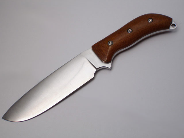

Am Samstag bekommen. Hier ein paar Bilder und Daten zu meinem neuen Messer - Pasvik.
Der Name orientiert sich wieder an der Geographie Norwegens/Skandinaviens (Finnmark).
Daten:
Stahl: 1.2631, 58-59 HRC, inkl. TK
Gesamtlänge: ca. 295 mm
Klingenlänge: ca. 165 mm (ca. 140 mm Schneide)
Klingenhöhe: ca. 48 mm
Klingenstärke: ca. 6 mm
Gewicht: ca. 400 g

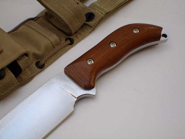

Griffmaterial: braunes Canvas Micarta
Finish: Stahl gepliestet, Micarta poliert

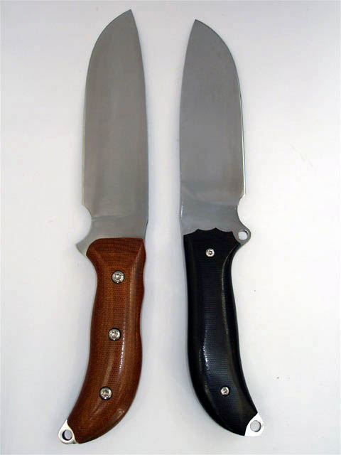

Ganz kurz: Das Messer macht Spaß. :D Durch das Weglassen des vorderen Loches im Handschutz habe ich effektiv Klingenlänge gewonnen - und muß mir keine Gedanken mehr über Markenrechtsverletzungen machen. Ergonomie und Griffvarianten entsprechen weitestgehend dem Rondane. Form Follows Function. Hinsichtlich Stahl und Wärmebehandlung habe ich auf bewährtes vertraut: Materials & Methods Matter.
Jürgen hat meine Vorgaben präzise umgesetzt. Absolut. :) Die Zusammenarbeit mit ihm war wie immer - Jürgen ist stets geduldig, zuverlässig, kritisch, flexibel, kooperativ - und freundlich. Danke. :D

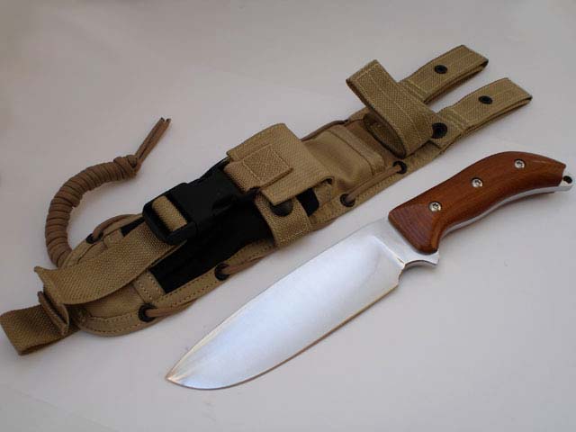

Das Messer steckt vorerst in einer SpecOps Brand Survival Sheath. Dabei handelt es sich um eine Scheide mit aufgesetzter Vordertasche, in der man ein relativ umfangreiches Survivalkit unterbringen kann. Das Gesamtkonzept der Scheide ist überzeugend. Den theoretisch ausreichenden, standardmäßig mitgelieferten Kydexeinsatz werde ich durch einen für das Pasvik optimierten Kydexeinsatz von Jürgen (Kydexpfälzer) ersetzen.
Einen ausführlichen Review mit genaueren Details und Beschreibungen, mehr Bildern, etc. stelle ich demnächst auf meine Homepage.
Bilder ... im Anhang. :D

Hallo Lars! Danke für die Vorschau. Der »Happen« mach Appetit auf mehr.
Mich würde dann vor allem interessieren, wie sich die vorgenommenen Änderungen in der Praxis schlagen (wörtlich und im übertragenen Sinne ;-) ). Nur vom Ansehen kann ich schon mal sagen, dass mir die etwas »schlankere« Optik des Pasvik noch einmal besser gefällt. Neugierig bin ich, ob die zusätzlichen Daumenmulden auf dem Rücken des Griffes das Greifen tatsächlich noch mal verbessern.
