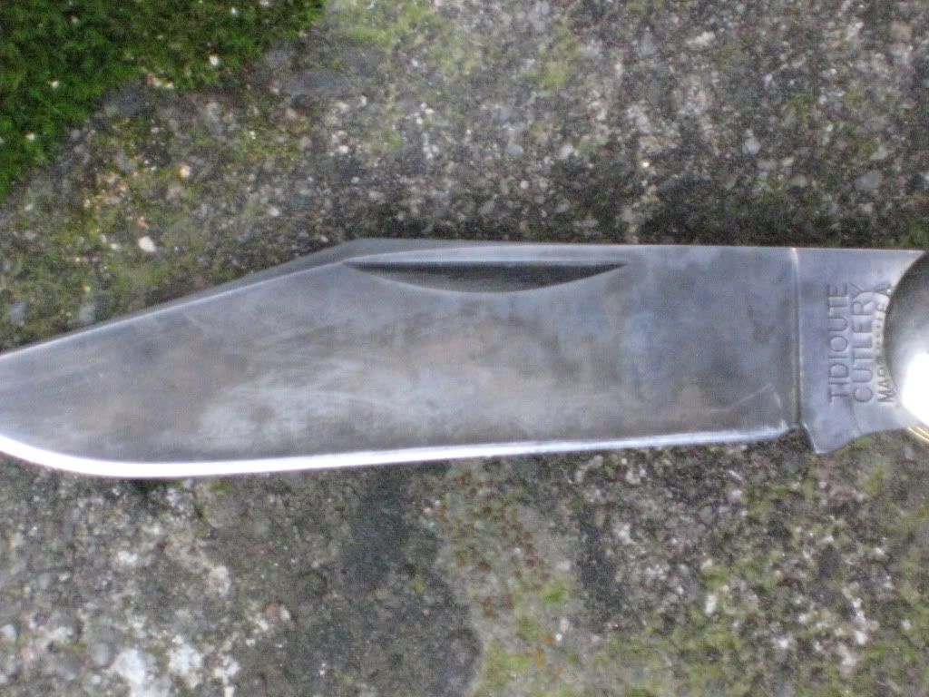

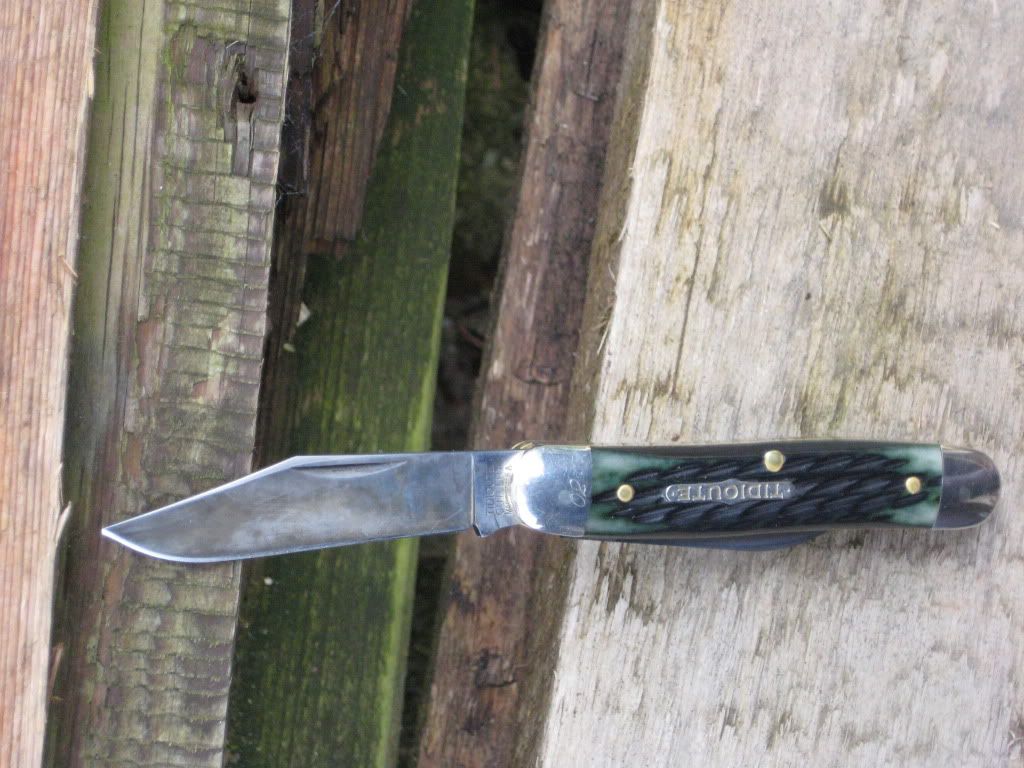

Hallo Andi,
Du hast ja mein GEC schon gesehen, da war der Tidioute Schriftzug auf der Klinge nach einmal Never Dull schon so gut wie weg. Die Ätzung ist sehr schwach und kaum stärker wie die Patina selbst. Ich glaube nicht das Du die entfernen kannst ohne den Schriftzug zu verlieren.
Hier frisch poliert:
und hier mit neuer Patina, das geht beim 1095er ratz fatz
Bei meinem Bark River z.B. hält die Ätzung super, auch nach mehrmaligen Never Dull polieraktionen.
