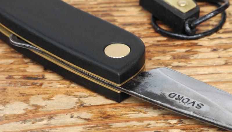

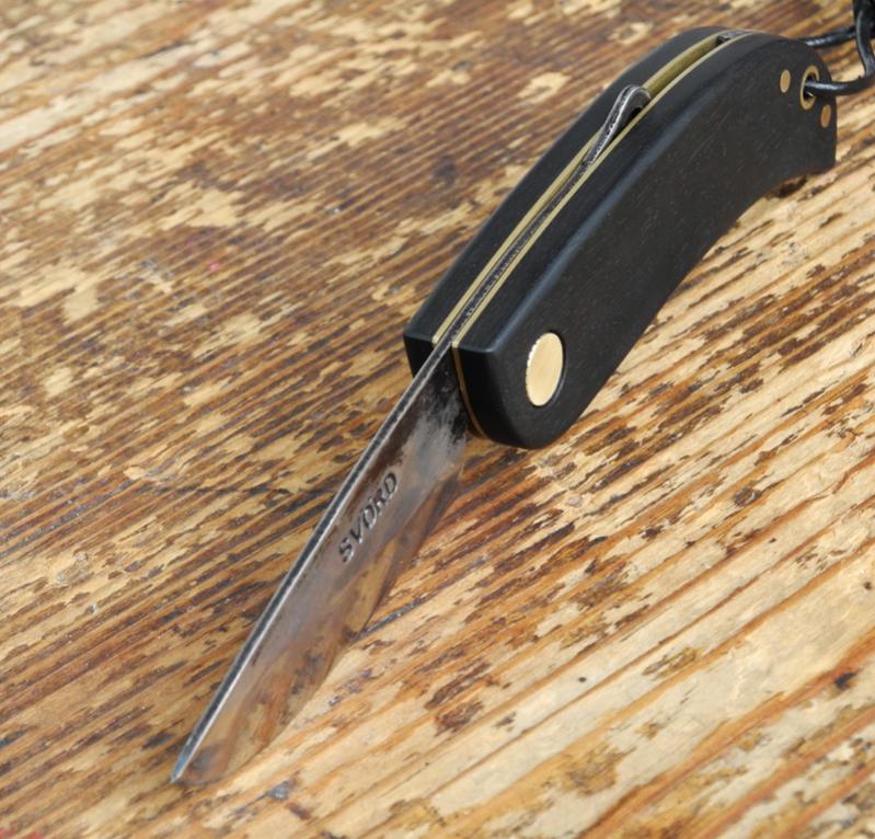

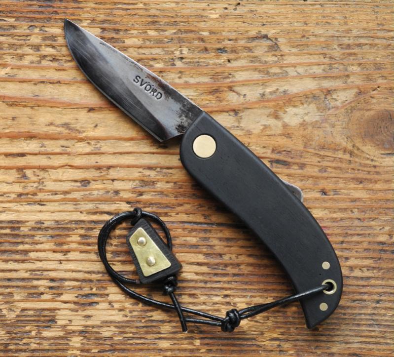

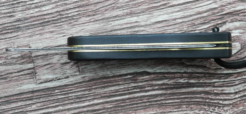

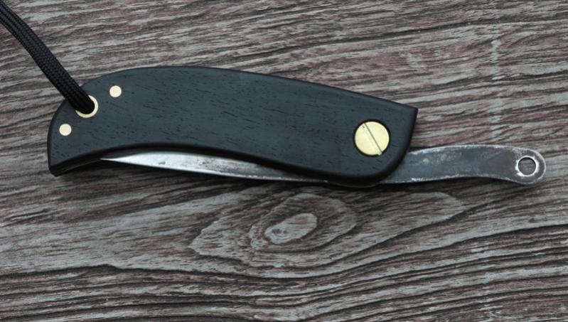

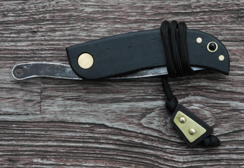

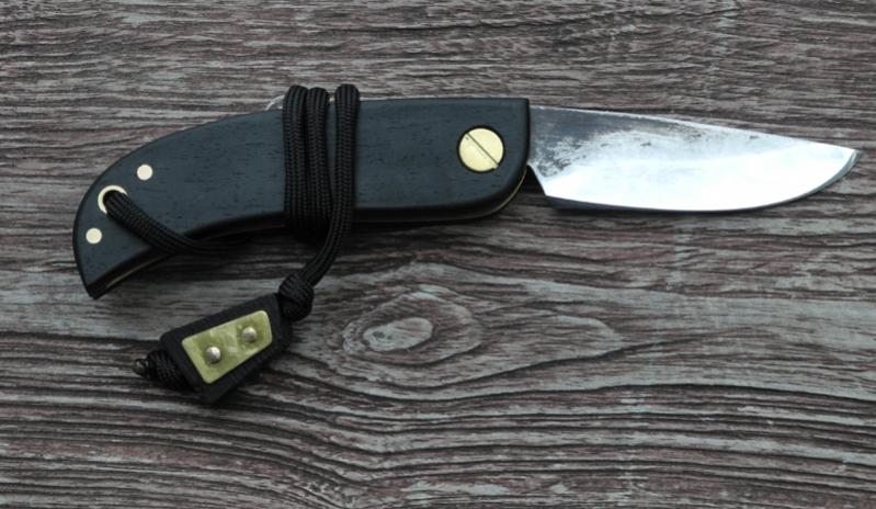

Ein netter kleiner Schneidteufel wie das Peasant Knife Mini hat eigentlich auch mal einen Sonntagsanzug verdient.
1mm Messingplatinen
Ebenholzgriffschalen
Spacer aus Leder, dient gleichzeitig als klingenschonender Anschlag in geschlossenem Zustand
Washer aus 0,2mm Messingblech
Lanyardrörchen 6mm Messing mit 4mm Bohrung
2 Messingstifte 3mm
3mm Edelstahlstift als Anschlag für die Klinge
Das Anhängerchen wurde aus den Resten der Platinen und Griffschalen gemacht
Das Lederbändchen auf den ersten Bildern habe ich durch Paracord ersetzt, sieht einfach sauberer aus.
Das ganze bringt jetzt stolze 88 gramm auf die Waage und fühlt sich um Welten besser an als das Original.
Three Cheers for the Bandschleifer :lach:
