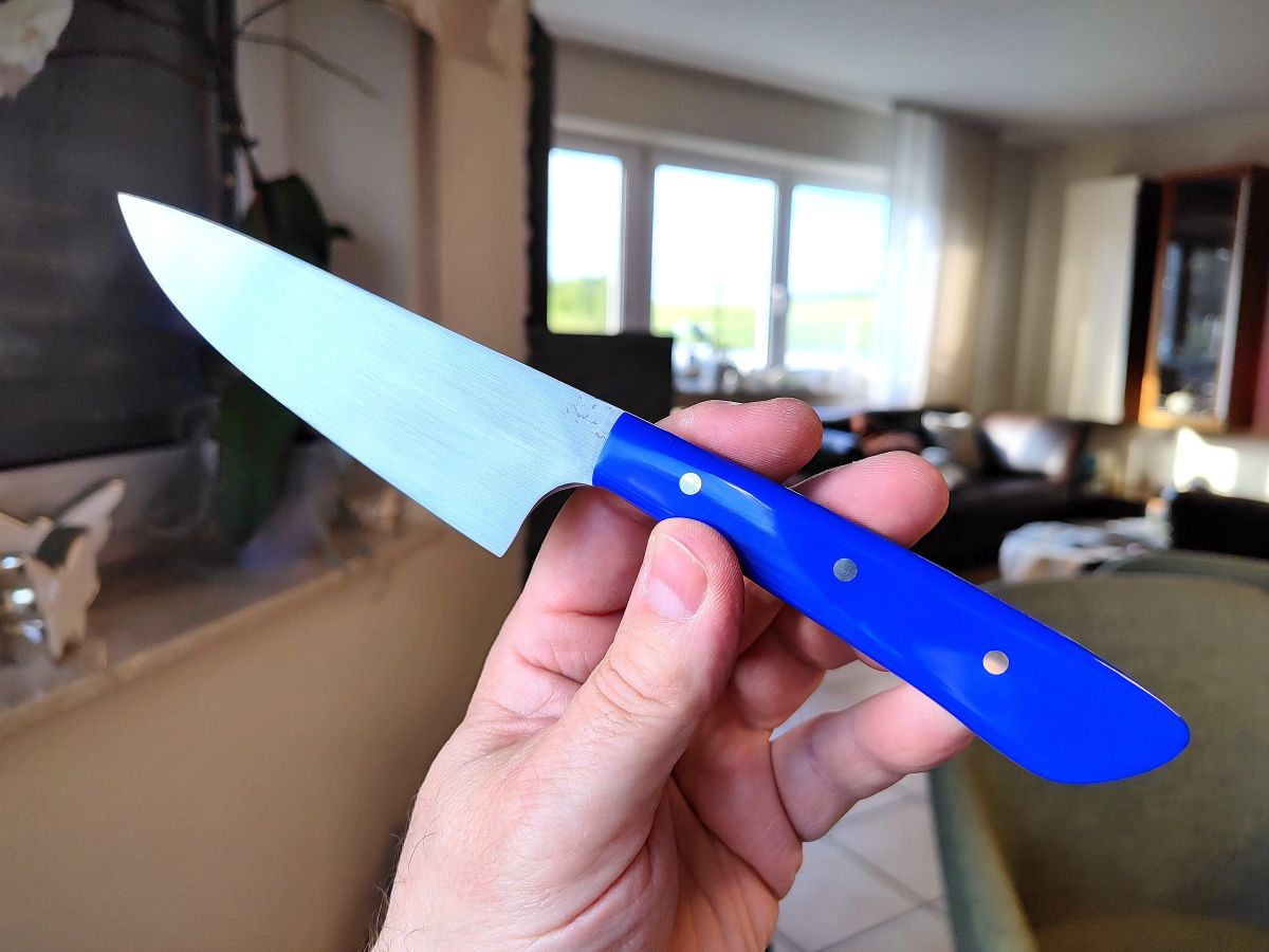

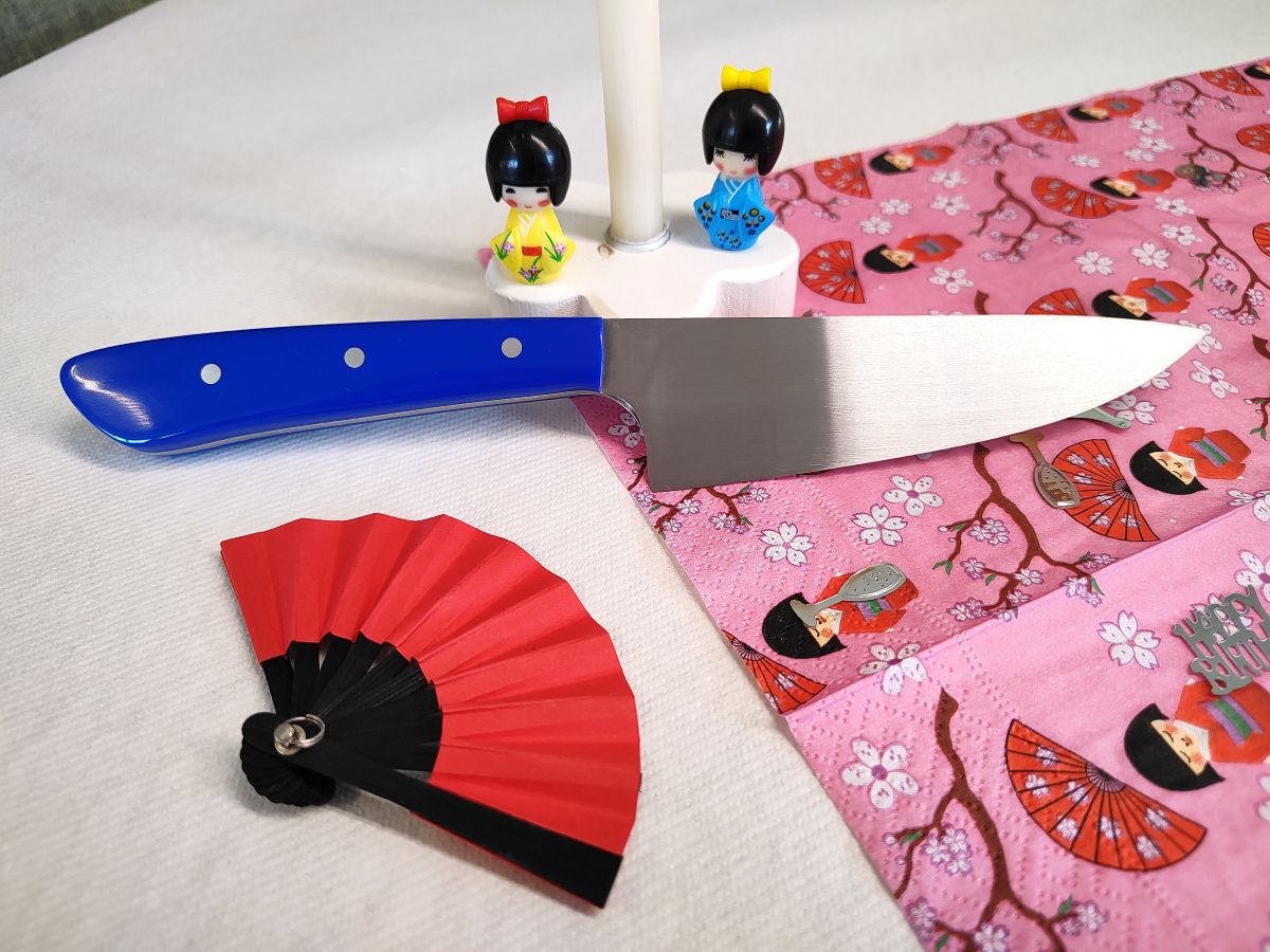

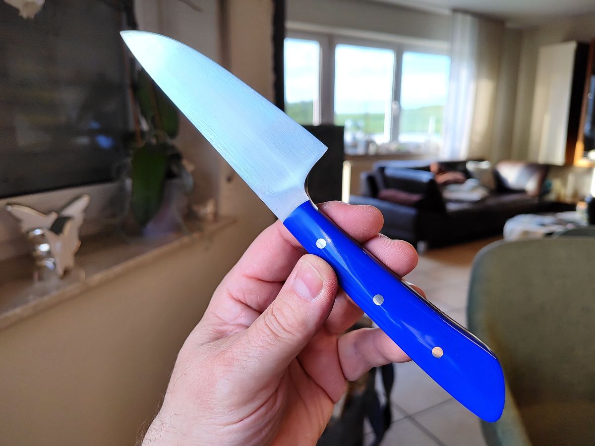

Ein kleines Petty aus AEB-L und Kirinite wurde heute fertig.
Daten zum Messer:
Gesamtlänge: 23,7 cm
Klingenlänge: 12,3 cm davon 11,8 cm scharf
Klingenhöhe: max. 35 mm
Klingenstärke: max. 2,8 mm

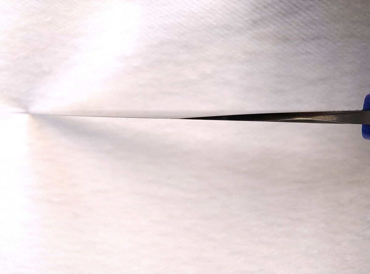

Schneidenstärke: 0,15 -0,20 mm odW
Stahl: AEB-L 62,3° HRc

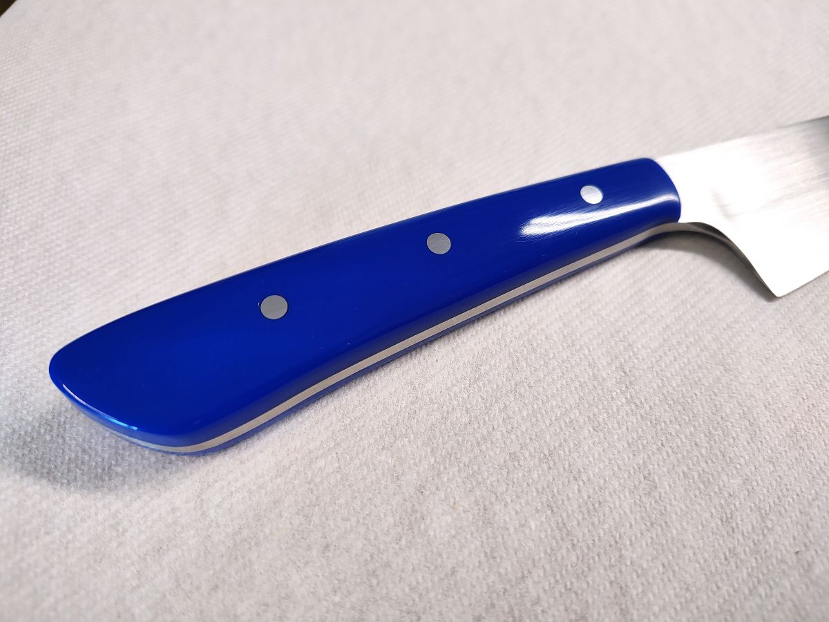

Griff: Kirinite Royal Blau mit 3 x 4 mm Alupins befestigt

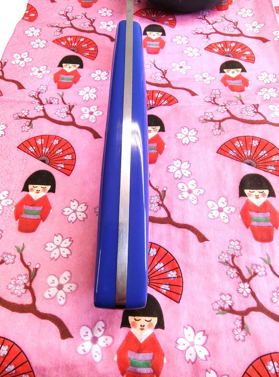

Griffstärke: max. 15 mm
Gewicht: 115 g

Klasse präsentiert, schönes Messer, ins Auge springender Griff. Tolle Arbeit und erfreulich dünn geschliffen, das wird Spaß machen. 🤩
