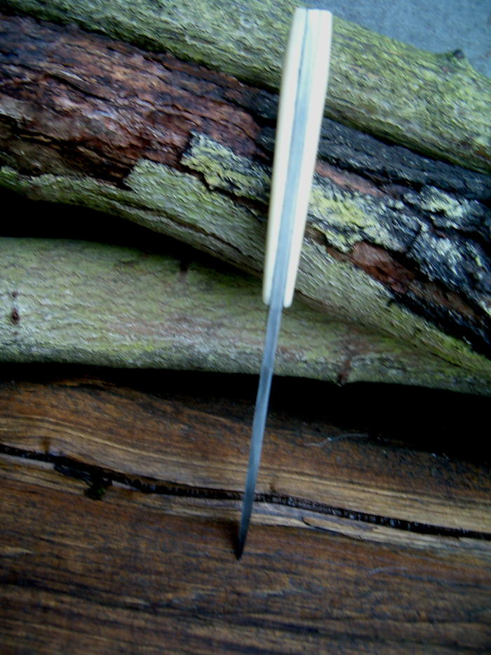

Wie bereits hier mal kurz angerissen um was halwegs vertetbares für einen 14Jährigen zu machen:
http://www.messerforum.net/showthread.php?113420-Frage-zur-Fehlschärfe-und-Gesetzeslage!
Mein Patenkind ist bei den Pfadfindern und läuft natürlich dank meinem Bruder mit so einem angeschliffenenm Dosenblechmesser rum.
Jedesmal wenn er für irgendwas mal ein stabiles scharfes Messer braucht, geht er zu einem Pfadfinderobergruppenguru
( keine Ahnung wie das richtig heiß!!) und leiht sich dessen Scandy, ein wahrhaft edles Teil hab ich mir sagen lassen das mit 80,-€ wohl ein kleines Vermögen gekostet haben soll.
Kurzum er muß jedes mal betteln, und ist irgendwie angenervt.
Klar das dies kein Dauerzustand ist wenn man mich als Patenonkel hat, also los.
Nach Rücksprache mit meinem Bruder (geborenes Weichei!) ist er nun wohl alt genug um ein richtiges Messer zu haben nur allzuspitz darf es nicht sein, nix gefährliches bitte blabla.
Mein Patenkind sah das natürlich anders hätte gern ne Rückenschneide gehabt usw.....

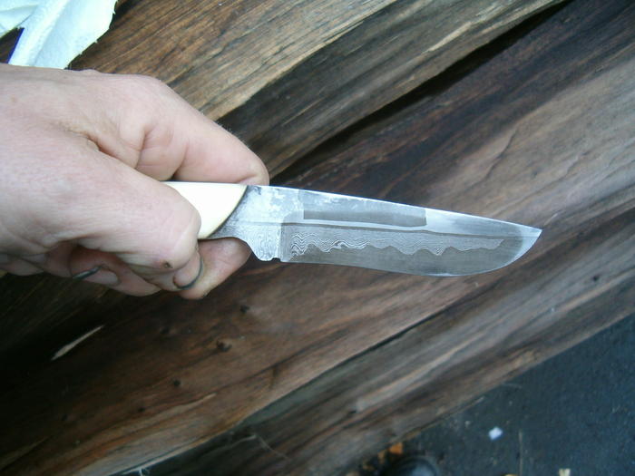

Herrausgekommen ist dieser Kompromiss dessen Klingenrücken genug Material hat um später einmal eine Rückenschneide anzubringen, mit 10cm langer Klinge lang genug für den rauen Pfadfinderalltag ist und dank der Damastgeschichte ausgefallen und wertig genug sein dürfte, um seinen Pfadfinderobergruppenguru mal so richtig zu ärgern, hähä.
Griff ist Elch poliert und stabilisiert.
Der Klingenschliff selbst ist zu etwa 80% hohl geschliffen und geht zur Spitze in einen balligen über, rasieren tut es dank 3,5stärke und sehr hochwertigem Feilenstahl als Schneideinlage bei ca. 60hrc problemlos!
Scheide folgt demnächst, werde ich mit ihm zusammen machen.

Da hast du ja ein schönes Angebermesser gebaut:D
Was ist denn dieses dunklere Rechteck auf dem Klingenspiegel?
AW: Pfadfindermesser der hübscheren art!
ein anderer Stahl, auf der gegenseitigen Klingenseite ist der Teil silber und die Spitze im oberem bereich schwarz, merke gerade die hab ich gar nicht geknipst, grmbl.
Tschau Torsten
