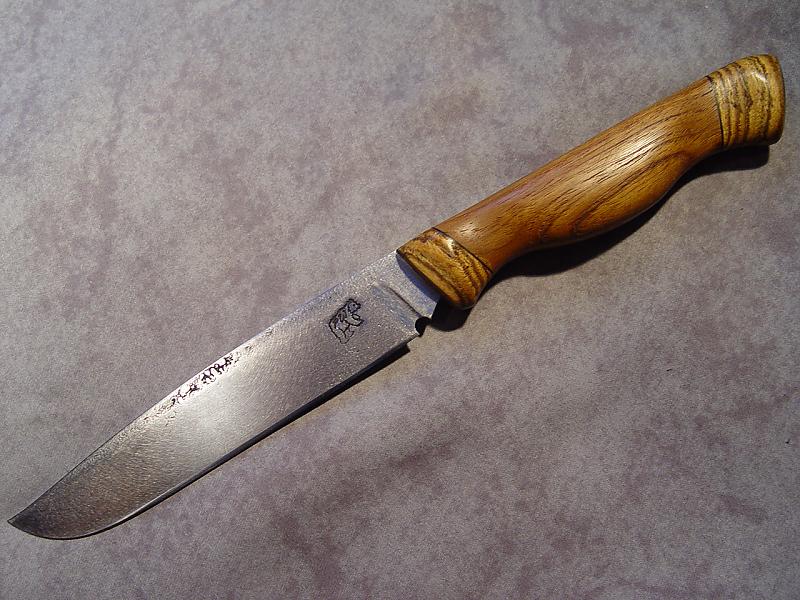

Pfauenauge, einfaches Messer mit Holzgriff.
derPeter
1.166
Da ich ja ein Schönwetter-Gartenschmied bin ist nun
wieder die Zeit gekommen, etwas zu machen.
Zum Warmwerden eine Klinge aus 1.2842 geschmiedet, gefeilt und geschliffen.
Gesamt 250mm, Klinge 130mm, hochgezogener Flachschliff, Breite 3mm.
Griff aus Eiche und Zirikote mit Micarta Zwischenlagen.
Von oben eingesetzter Flacherl.
Demnächst wage ich mich dann endlich mal an das Feuerverschweissen.
Selbstgemachter Damaststahl reizt mich schon lange.
Ich hoffe das Messer ist für die Galerie nicht zu einfach.....
Gruß, Peter

Moin Peter,
du Pappnase kann ich da nur sagen - das Messer ist wirklich sehr hübsch, der Stahl ausgezeichnet, die Klinge sehr gebrauchstüchtig geformt und der schöne Holzgriff hat es mir besonders angetan! :super::D:super:
pevau57
Hi Peter!
Ein wirklich schönes Messer ist dir da gelungen!:eek: :)
Das Pfauenauge sagt mir ebenfalls sehr sehr zu. :super:
Zu einfach, was ist das denn.
Ist ein sehr schönes Messer mit einem wunderbaren Griff.
Die Klingenform ist offensichtlich für den Gebrauch in der Küche gedacht, und ich meine, dass dieses Messer eine sehr schöne Linienführung hat.
Da hast Du Dir wirklich was schönes gebaut.

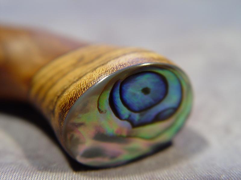

Hallo Peter
Dein/dieses Messer ist einfach....Einfach Genial!!!
Klasse wie du die Hölzer miteinander Kombiniert has. Perfekt das Stück Abalone eingesetzt. Rundum gelungen! Mehr Messer braucht es nicht.
Köntest du vielleicht noch ein Bild "vom Rücken" machen, wo man sehen kannn wie du den Flacherl eingesetzt hast?
