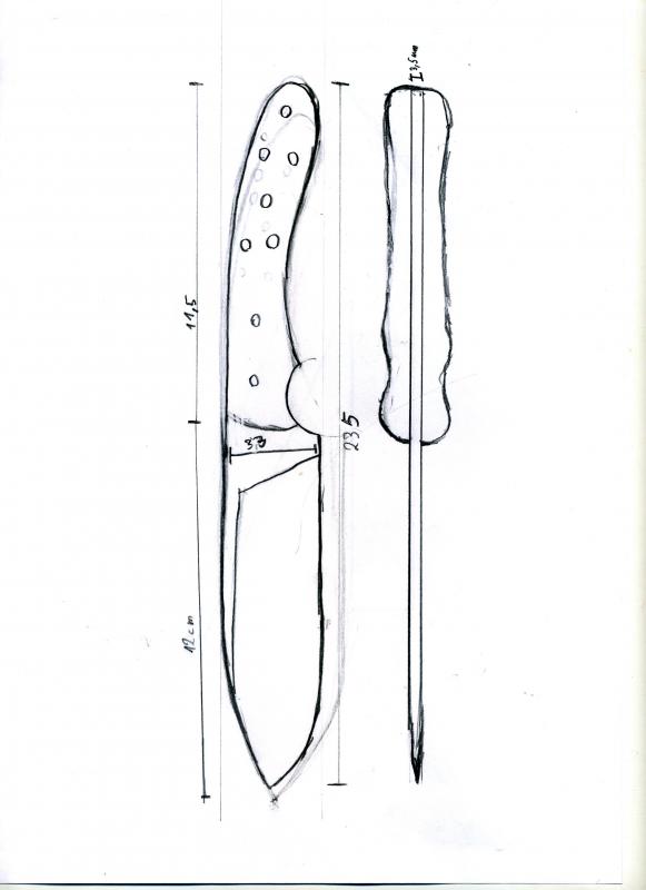

Photodoku ziviles Messerchen

Dokus kann man nie genug haben, von mir also auch ein klares Ja :D
Einzige Sache ist, das Messer sieht mir sehr stark aus wie das aus der Galerie was du gezeigt hast, magst du nicht mal Designtechnisch was komplett anderes ausprobieren?
Mfg Pascal
Ps: Bei dem Galeriemesser haben mir gerade die vielen Pins gut gefallen.

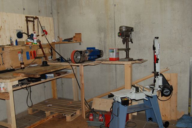

Ps2: Mach doch mal ein Foto von deinem Bandschleifer
das würde mich auch interessieren :super:
...und Bilder von Bandschleifer und Werkstatt sind immer gut :D
grüße aus dem Neckartal ... Norbert

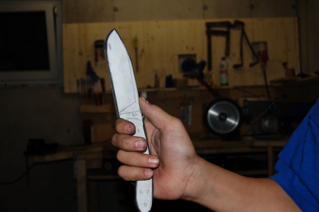

Hallo Niklas,
an die Radien solltest Du evtl noch mal mit einem Kurvenlinieal rangehen
Gruß aus Bayern
Sepp

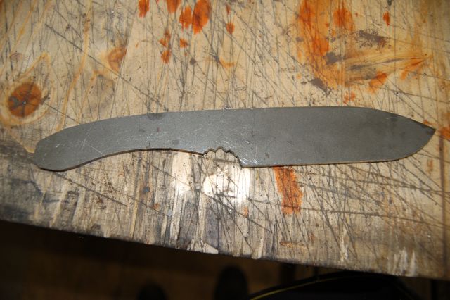

bin gerade auch an einem Tanto dran sowie einem ausgefallenen Kochmesser und drei weiteren Messerchen die ich in etwa zweiMonaten vorstellen werde. ich möchte nochmal was in die Richtung machen . keine Angst: von mir kommen noch genug Messer.:hehe::cool::p;):haemisch:
Zuviele Nieten. Griff zu dünn.
Lass dir Zeit und denk nochmal nach, es eilt ja nicht.
In der Ruhe liegt die Kraft, auch des Gestalters. Gutes Gelingen.
Erwin aus Olching
ich habe gerade einen Link mit fotos von Werkstatt und Messer angehängt
@Erwin Schneller das mit den Nieten ist Geschmacksache,ausserdem ich hab schon angefangen;):)

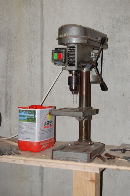

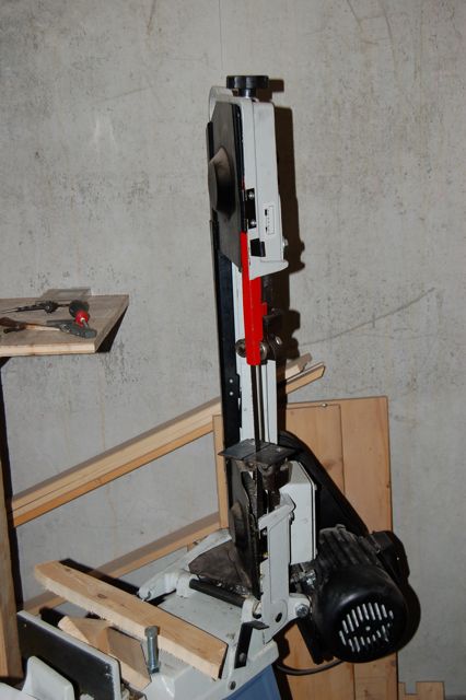

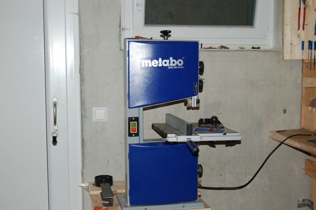

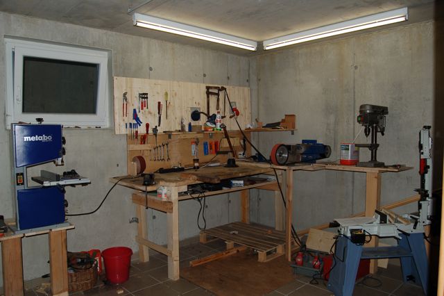

und nun die wahrscheinlich unordentlichste Werkstatt dieses Forums

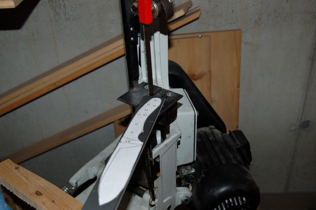

Hier noch ein paar Bilder von Wekstatt und Messa:super::super:

..nun die wahrscheinlich unordentlichste Werkstatt dieses Forums
Hey Niklas,
da kennst Du mein Kellerloch nicht, jegliche Bemühung, dort Ordnung reinzubringen, ist aussichtslos...
Ein paar schöne Maschinchen haste übrigens auch rumstehen, wenn ich nicht so gut erzogen wäre, könnt ich grad ein Wenig neidisch werden... ;)

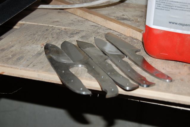

By the way: Wie härtest Du denn Deine Klingen?!?
Schöne Doku, mach mal weiter!
Grüße,
Dom
@ gnilreh : danke:super::hehe::steirer::super:

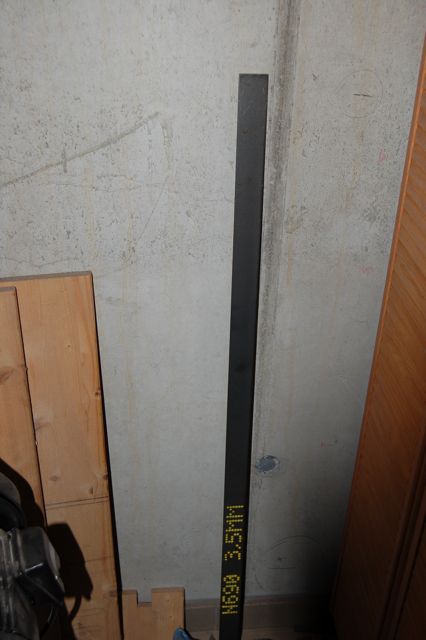

härten lasse ich sie bei Gehrhard Wohlgenannt
wenn ich mich recht erinnere zuerst auf 1070 grad ( Elektroofen mit argonzufuhr ) dann zweimal auf 200 Grad anlassen - 60 HRc
(N690)
Auch mir fällt es schwer meinen Neid im Zaum zu halten...sag Bescheid wenn du deinen Bandschleifer loswerden willst:hehe:
Das Messer gefällt mir eigentlich ganz gut! Der Anschliff hat so ein bisschen was vom Sebenza. Nur der Griff scheint ein bisschen lang...oder du musst dir größere Hände wachsen lassen :p
Bin gespannt wie's weitergeht!

es wird nicht meins und es ist noch nicht vergeben!
lieber etwas zu lang als etwas zu kurz.:super::super:
ps: in zwe i Jahren kommt der Bandschleifer vom kl. Messerladen:teuflisch:teuflisch her.
dann ist der zu vergeben!!
