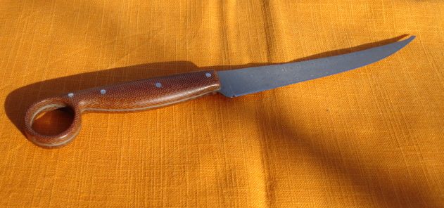

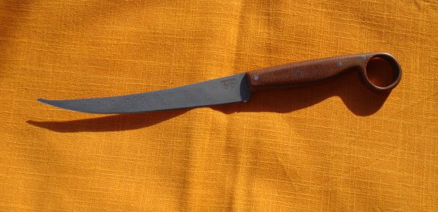

Kurz vor den Ferien (Heiko - wir kommen! :D) noch ein letztes kleines Messer.

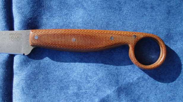

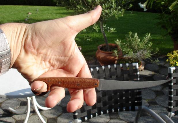

In Anlehnung an die Bird & Trout-Messer hier was für Hecht und Barsch. Mit Fingerring für den kleinen Finger wird das Messer unverlierbar. Man kann beighändig arbeiten und dann mit einem kleinen Schwenk des Handgelenks das Messer wieder "fangen".:ahaa:
Das Ding ist als Fillet-Messer gedacht.

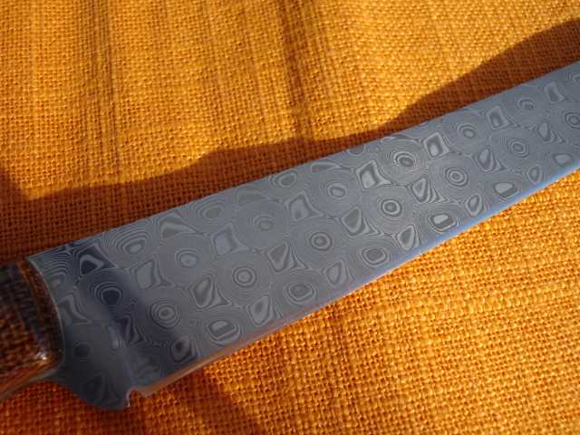

Material ist 1mm-Damasteel und hellbraunes Leinenmicata.
Gesammtlänge: ca. 260mm
Schneide: 145mm
Da: 28mm
Di: 23mm
Klinge ist schön elastisch
... Jetzt fehlen nur noch die Fische ... und vieleicht später mal eine Kydex-Scheide.

hallo! gefällt mir sehr, ich denke du hast die konstruktion gut durchdacht und zum benutzen gemacht- schön!

Messer ist gut durchdacht u. sicherlich auf Deine Erfahrungen abgestimmt.
Der Griff ist schon klasse.

Hallo, dein neues Kunstwerk (ich möchte es einfach mal so bezeichnen) gefällt mir ausgesprochen gut, vielen Dank für´s zeigen. :super:

Das Teil sieht echt gut aus. Ich hoffe wir bekommen genug Gelegeheit es zu testen.
Da es in Schweden getestet wird müßte es aber "Gädda och Aborre" heißen:D
Klasse Teil, für's Fischen wie gemacht. Jetzt sollten aber auch die Zander beissen. Aber da habe ich bei den von Heiko gezeigten Exemplaren eigentlich keine Angst.
