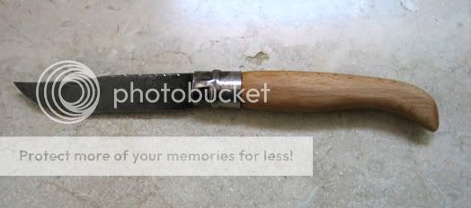

Habe ein ziemlich lädiertes Opinel mit rostiger Klinge und abgebrochener Spitze erhalten, he da stecken echt tolle Messer drin, ihr müsst nur den Mut haben das überschüssige Material abzutragen.

Ist gut geworden, dein Umbau ! :hehe:
Ich hab´s auch schon so gemacht. Meins sieht in etwa aus wie das unterste auf den Fotos -- nur hab ich die (Carbon-) Klinge noch geäzt!

Hallo GAZi,
wenn ich es mal so frei sagen darf, Geil! :super:
Echt tolle Arbeit, Hut ab.
Was hast du denn für die Behandlung des Griffs genommen?
Grüsse
Markus

Der Griff erhielt eine abreibung mit 320er schleifpapier und anschliessend eine Schellack politur.
Das beste was dem Opinel passieren konnte :)
Hier mein grosses 12er:
Griff wesentlich schlanker und meiner Meinung nach eleganter, Klinge mit Filework und Schleifkerbe (absolut unnütz beim Opinel, aber es überkam mich) und geschwärzt (Essig & Senf)
Das schärfste Messer in meinem Haus!
