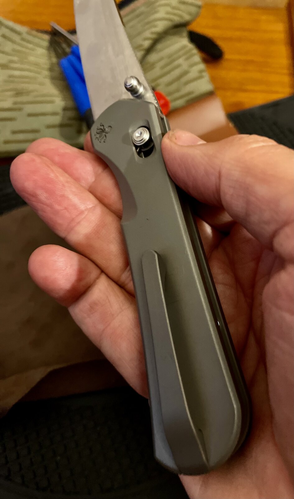

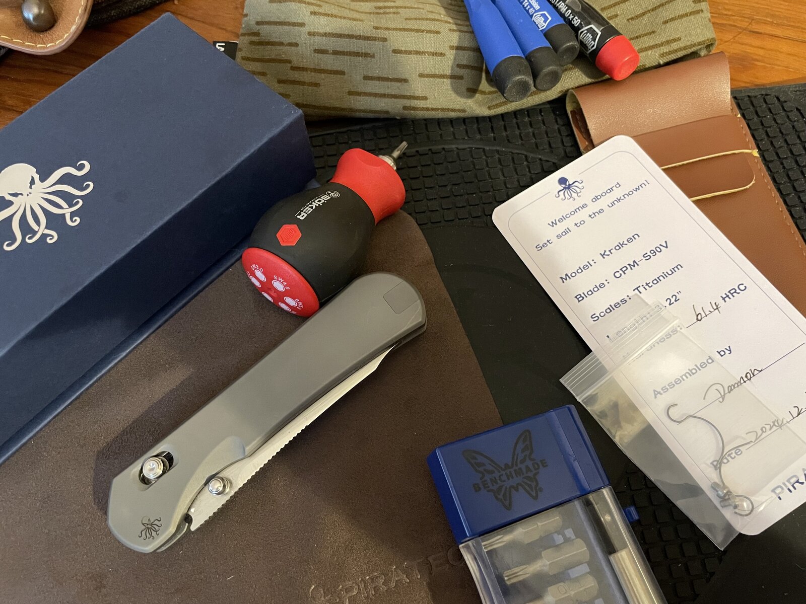

Heute habe ich mein neues Piratech Kraken K01 „leftyfiziert“.
Eigentlich clever gelöst und sehr einfach *aber*…..

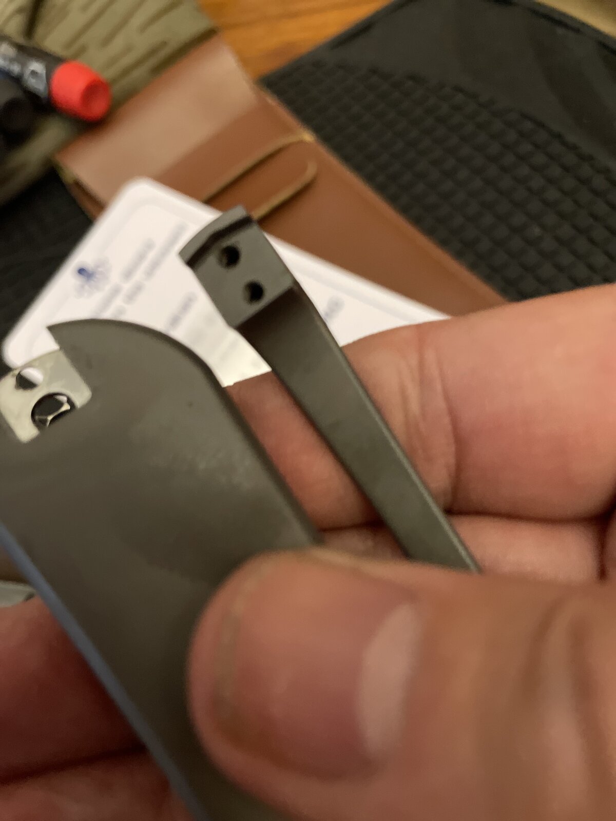

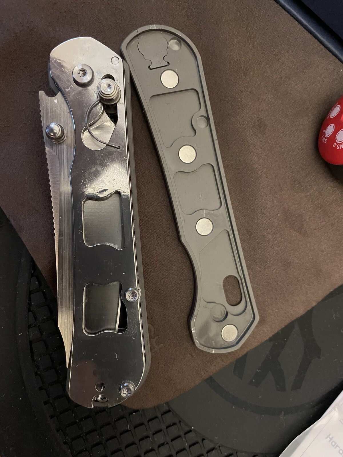

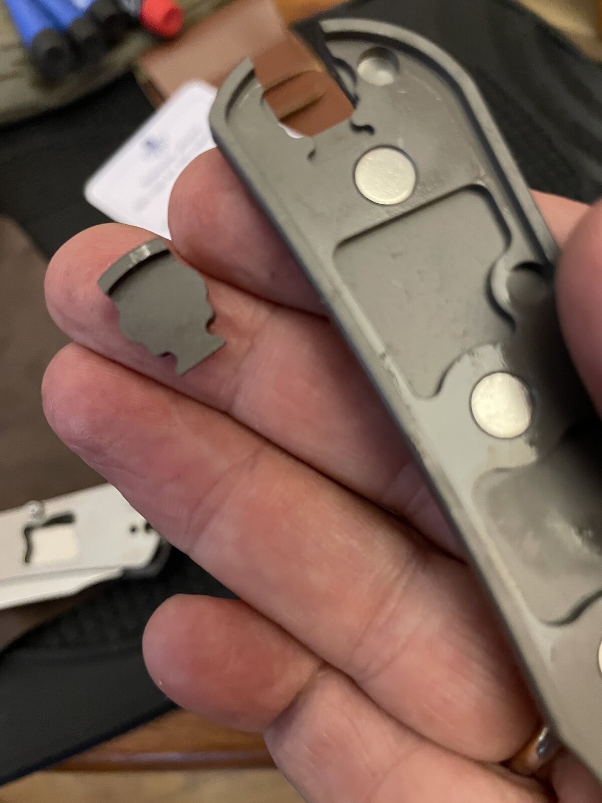

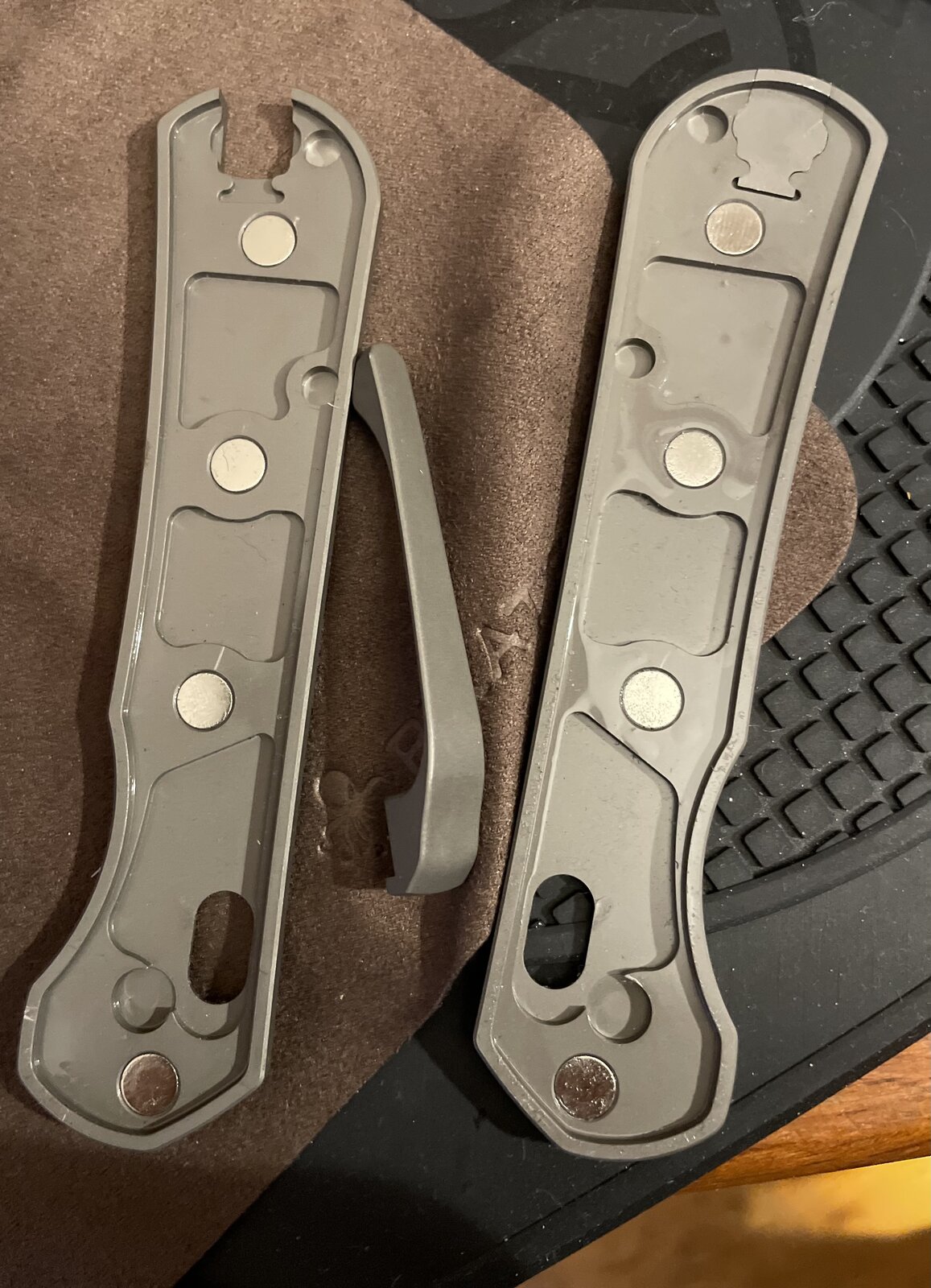

Die Titanschalen sitzen mit den drei Minimagneten pro Seite bombenfest, man muss etwas Hebeln und dabei achtgeben nicht das Finish der Scales zu zerkratzen. Der Slot für den Clip ist mit einem sehr dezenten Plättchen verblendet, der Clip zusätzlich mit einer Torxschraube gesichert. Das muss nur für die jeweilige Händigkeit getauscht werden.
Kleiner Wermutstropfen- um die Schraube zu lösen, muss die Klinge ausgeklappt sein; und die ist sauscharf 🩸🩸🩸
Ansonsten technisch ganz großes Kino👌🏼👌🏼👌🏼
