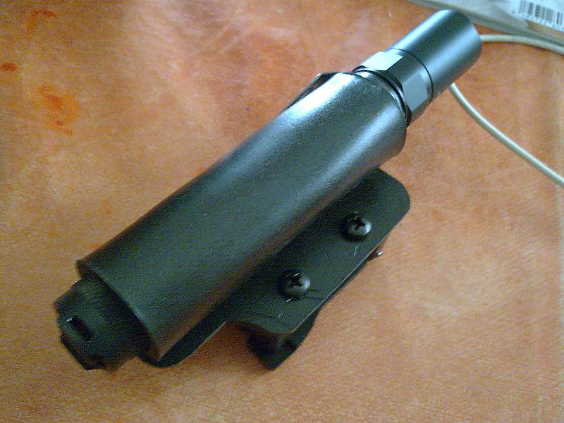

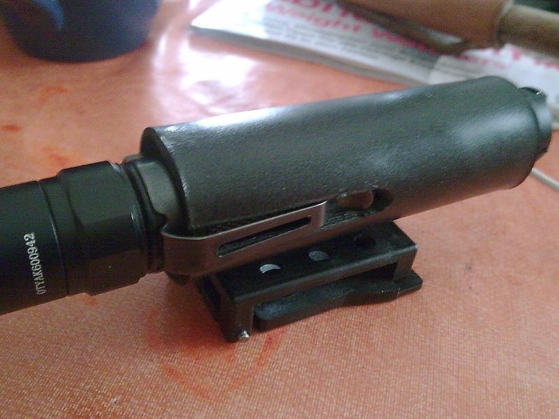

Hab mir mal eine Plastikscheide/Halterung für meine LD20 gebastelt.
Kein Kydex sondern Thermoplast ausem Baumarkt( halber qm für 10 Euro ).
Ist halt nur zum testen der Form und wie es letzentlich werden soll.
Kydex ist teuer das Zeug nicht :)
Ja Kanten muss ich noch machen etc. Aber erstmal muss es ne Woche überstehen.
Scheint aber doch recht robust zu sein. Mal sehen wie es sich schlägt.

Sieht gut aus :super: vorallem mit Tek-Lok. Für meine neue LD20 will ich auch sowas haben, bin mir aber noch nicht sicher aus welchem Material ich es machen werde.
Bin mal auf deinen Bericht gespannt, wie sich die Scheide im Alltag schlägt.
Also den ersten Hundespaziergang querfeldein hats schonmal überstanden :)
Werde dann wohl doch jetzt schon Kanten entschärfen.
Es kratzt furchtbar!

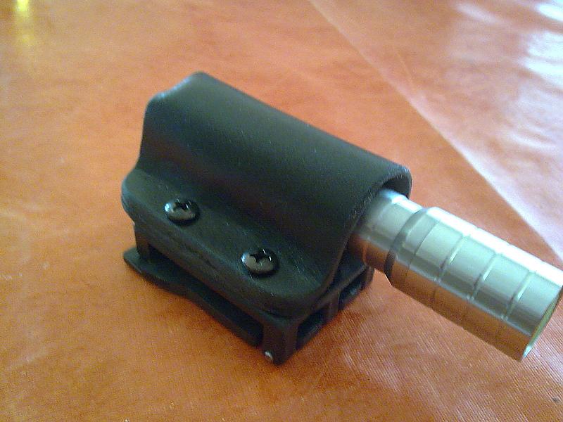

Hab mal grad noch ne kleine gemacht.
Die UF ist für jeden Tag.
Also Heissluftfön und Backofen gehen gleich gut.
Allerdings länger weich wie Kydex bleibt dies Zeug auch nicht.
Hierfür braucht man allerdings keine Bandschleifmaschine oder sowas.
Ne Feile etwas Schleifpapier und fertig.
Glaube allerdings das es nicht so dauerhaft ist wie Kydex. Aber zum ausprobieren alle mal ok :super:

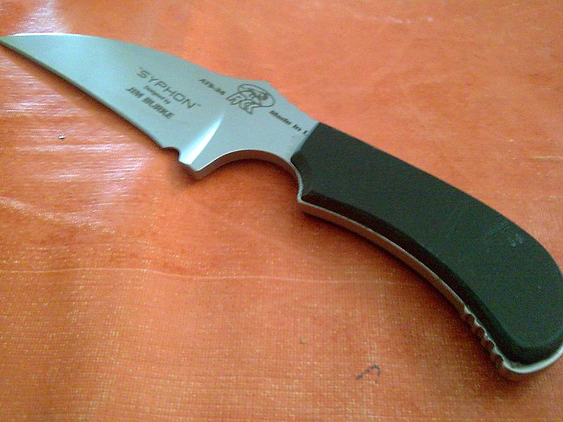

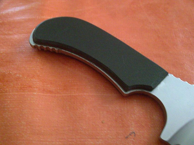

Sowas geht auch. Sehr einfach sogar :)
