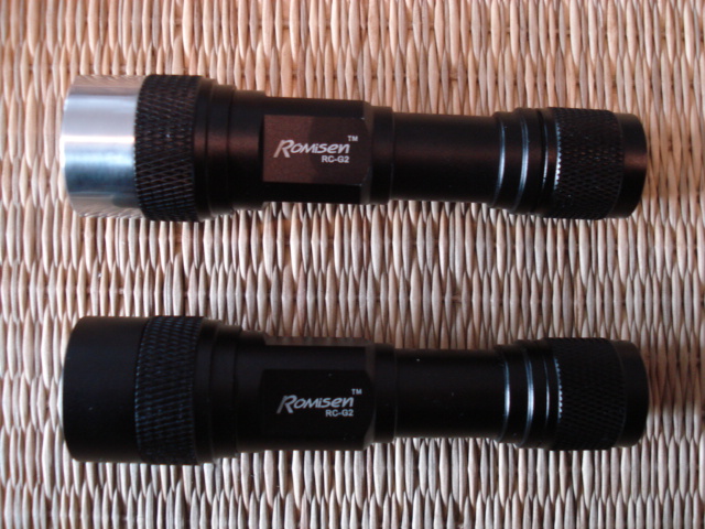

Ich möchte Euch meinen neuen Mod vorstellen. Als Host diente die wegen ihrer guten Verarbeitung hoch gelobte Romisen RC-G2. Rein äußerlich hat sich bei der Lampe nicht sonderlich viel getan. Der Bezel wurde von der Anodisierung befreit und poliert. Außerdem habe ich den orangefarbenen Schaltergummi durch einen schwarzen ersetzt. Rein optisch wirkt die Lampe so schon um einiges edler.

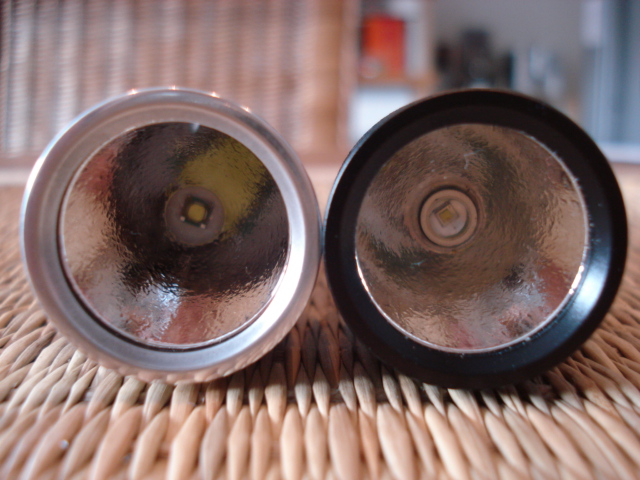

Im Head hat ein neuer Bewohner Einzug gehalten. Die originale Cree P2 musste raus und eine XP-G R5 erhielt den Zuschlag. Angesteuert wird sie von einem 5-Mode Lineartreiber von DX. Prinzipiell wurden die selben Komponenten benutzt, die Palladin hier http://www.messerforum.net/showthread.php?t=79620&highlight=romisen für seinen Romisen RC-C5 Mod verwendet hat. An dieser Stelle nochmal vielen Dank für die umfassende Anleitung. Es dürfte klar sein, dass bei dieser Kombi keine AA-Zellen mehr in Frage kommen. Als Enegieversorgung habe ich mich deshalb für einen 14500 Li-Ion-Akku entschieden.
