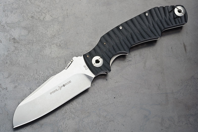

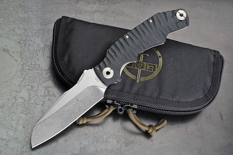

Die Verarbeitung ist so, wie man auf den Bildern hoffentlich erkennt - ganz wunderbar. Klinge läuft, sauber, Lock sitzt gut, da wackelt nichts, da tut sich nichts, alles wunderbar. Da ist, als wenn man bei einem Mercedes erwähnt, dass das Lenkrad bei Geradeausfahrt mittig steht ;) Bei allen Messern, die ich bisher von Lionsteel in der Hand hatte, ist die Qualität, die abgeliefert wird, grundsätzlich auf höchstem Niveau.
Zu beachten ist, dass das Messer auf den Bilder ein Prototyp aus der Vorserie ist. Beim gezeigten Muster sind G10 Schale und Backspacer zwei Teile. Das wird noch geändert, Griffschale und Backspacer werden aus einem Stück gefertigt werden. Und der Backspacer wird weiter nach vorne reichen, um den Rahmen noch mehr Stabilität zu geben.

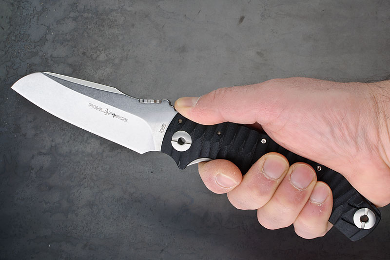

Ich würde mir das Ding nie und nimmer kaufen ;) Weils mir einfach Welten zu groß ist. Besonders schwer ist das Foxtrott zwar nicht - 215 Gramm, da hatte ich schon schwerere Prügel in der Hand. Aber ich bin eben ein kleiner Mensch, da hats nicht so riesige Hosentaschen :D Aber das ist eben Geschmackssache.

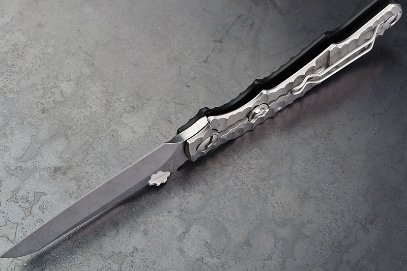

Ein Messer
Ein geschlossenes Messer

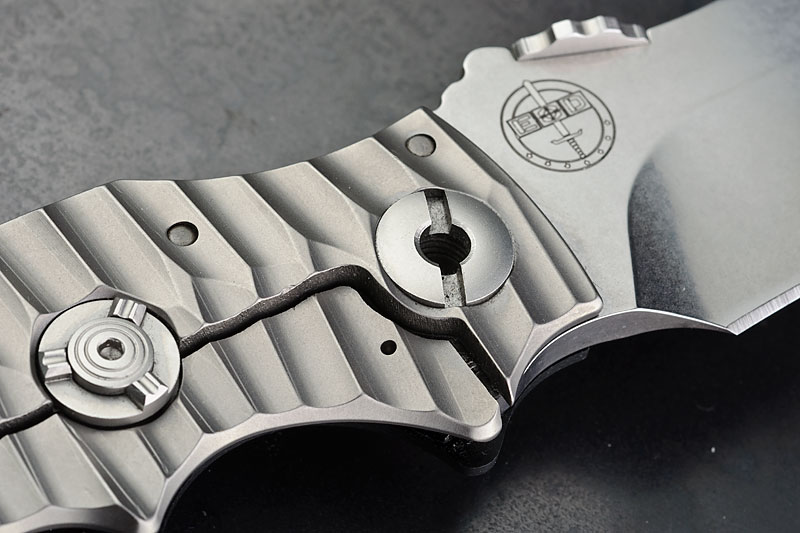

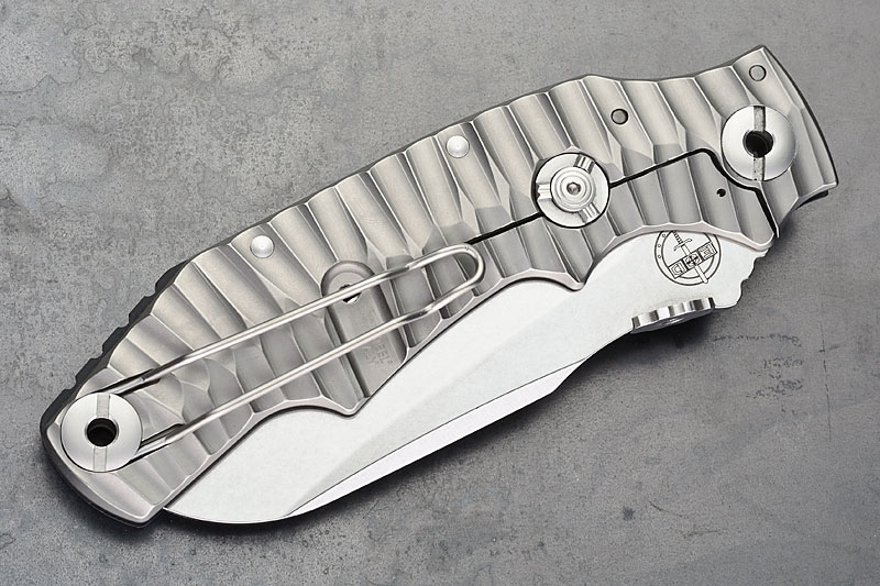

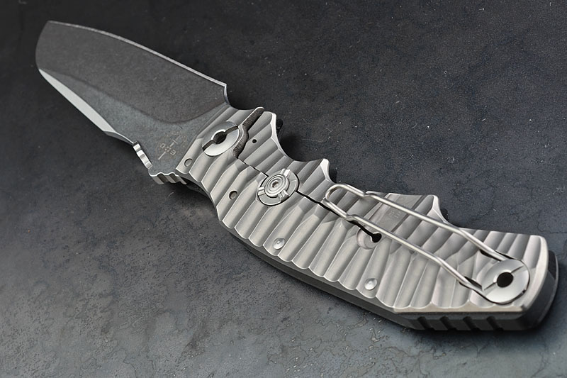

Ein geschlossenes Messer von hinten :). Das Drehteil ist der Rotoblock, gleiches System wie beim SR1 oder Hest Folder. Forensuche verwenden ;) In der Ausfräsung der Titanfeder steht ganz dezent "LionSteel" als Hersteller.

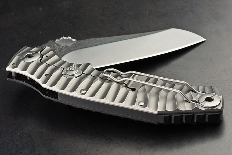

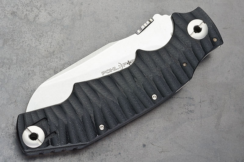

Die Grooves haben sicher einen Zweck. Jaja, Griffigkeit usw. Vor allem machen sie aber optisch was her
Lock. Sitzt und passt, mit dem Rotoblock kann man zusätzlich verriegeln, einfach den Knopf drehen. Am Anschlag 3mm Titan (durch die Grooves schwer zu bestimmen), sollte reichen.
Lock von oben
Weil ja ein paar Leute hier immer wissen, wollen, wie weit der Liner ausgefräst wurde - bittschön ;)
Die Konstruktion wird noch geändert; Backspacer und G10 Schalen werden aus einem Stück gefertigt sein

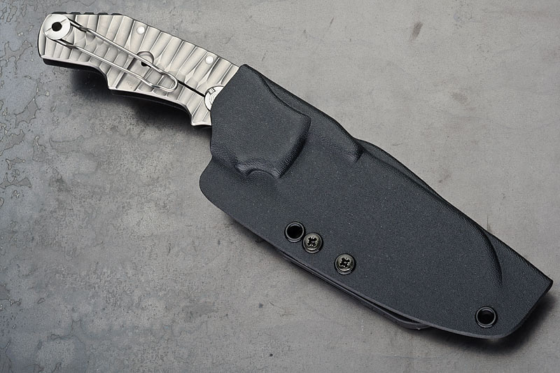

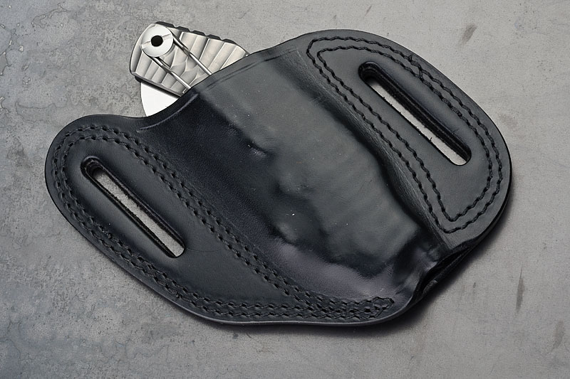

Optionale Pancake Scheide
Optionale Kydexscheide von Höppner & Schuhman, drehbare Gürtelbefestigung
Die mitgelieferte Reißverschlusstasche kann man mit einem Schloss nicht nur schließen, sondern *verschließen*. Womit dann das gefährliche Werkzeug :p vollkommen waffenrechtskonform transportiert werden kann. :irre:
Ich habe normal große Hände ;)

[...] Weil ja ein paar Leute hier immer wissen, wollen, wie weit der Liner ausgefräst wurde - bittschön [...]
Das Bild ist aufgrund des Aufnahmewinkels nicht aussagefähig genug für die o.g. Fragestellung. :p
(Ich erinnere mich aber, dass die Fräsung genug Material übrig lies.)
