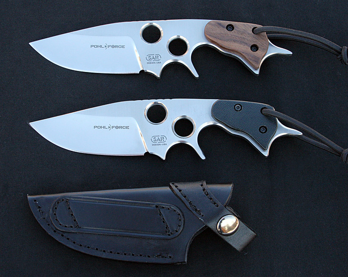

Das Hornet ist das erste Messer von Pohl Force, dem noch jungen Unternehmen des ehemaligen Chefdesigners von Böker Solingen, Dietmar Pohl. Das Hornet XL ist in zwei varianten erhältlich: einmal mit einer schwarzen Micarta-Beschalung und einmal mit Walnuss Griffschalen.

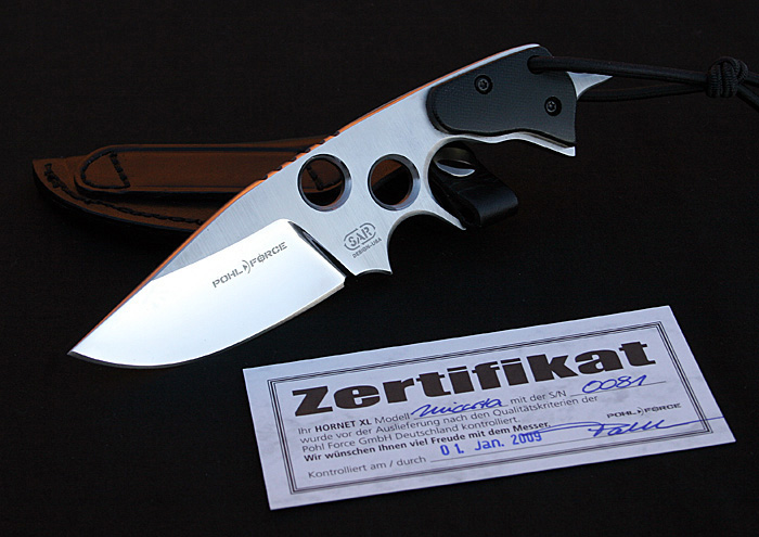

Die Hornets werden in einem kleinen Pohl Force Karton mit von Hand unterschriebenen Zertifikat und Pflegehinweis geliefert. Die Lederscheide liegt getrennt bei. Das Messer ist mit 6mm sehr massiv geraten jedoch ohne dass dies auf den ersten Blick gleich auffällt. Der Klingenrücken ist schön abgerundet und mit einer Riffelung für den Daumen versehen. Alle andere Kanten wurden von Hand gebrochen/ geschliffen. Dies ist aufgrund minimaler Unregelmäßigkeiten sichtbar. Hier kommt Custom Feeling auf. Einzig im Bereich der Auflage für den kleinen Finger, sowie im unteren Bereich der Griffschale gab es noch die ein oder andere Scharfe Kante. Dies läst sich jedoch mit einem Keramikstab beheben.

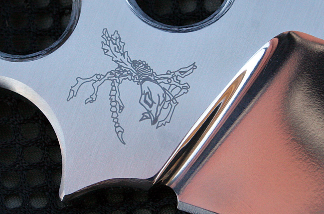

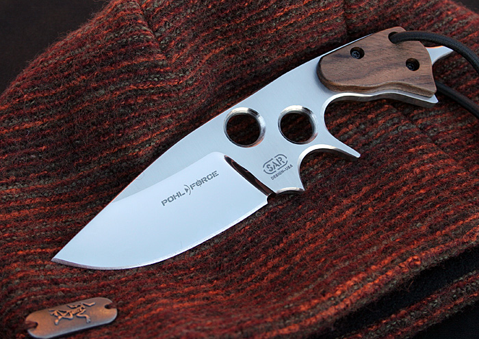

Das Finish ist sehr fein geworden. Die feine Quer-Satinierung und die polierte Klinge sehen auch in natura sehr gut aus und bilden einen schönen, wenn auch dezenten, Kontrast. Zudem ist dies auch nicht so anfällig wie gestrahlte Oberflächen (danke nochmal, dass es nicht gestrahlt ist). Der leichte Hohlschliff der Klinge ist angenehm und fast bis zum Klingenrücken hochgezogen.
Trotz 6mm Klingenstärke schneidet die Hornisse richtig gut. Die Klinge war out of the Box rasierscharf und sehr sauber abgezogen. Der Anschliff ist auf beiden Seiten symmetrisch. Klasse, selten bei einem Serienmesser so erlebt! Mit die schärfste und sauberste geschliffene Schneide an einem Messer, out of the box, welches ich in den Händen hatte. Da fliegen die Haare nur so vom Arm... .

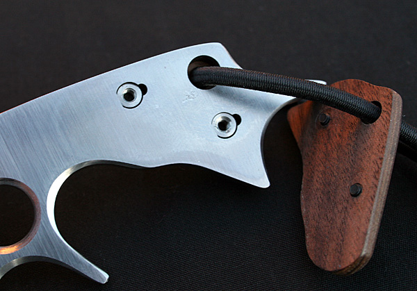

Die Griffschalen sind mit zwei 6er Torxschrauben befestigt. In den Flacherl sind zwei Gewindebuchsen eingelassen, in welche die Schrauben greifen. Das Messer ist im Gesamten sehr sehr solide gebaut. Auch bei den beiden kreisrunden Ausbrüche brauch man sich keinerlei Gedanken um die Stabilität machen.
Das schwarze Micarta ist poliert und hat eine glatte Oberfläche. Das Gewebemuster ist dezent zu erkennen. Die Walnussschalen geben dem Messer ein noch elganteres Aussehen. An einer Griffschale (an einer Spitze) hat man bei meinem Exemplar etwas zuviel Holz weggenommen (ca. 1/2mm), so dass an dieser Spitze ein leichter Spalt ist. Nicht problematisch, aber wenn man es gegen das Licht hält zu sehen.

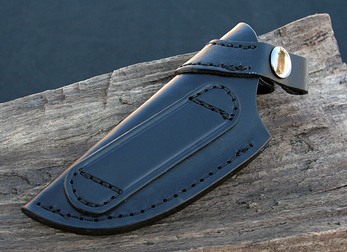

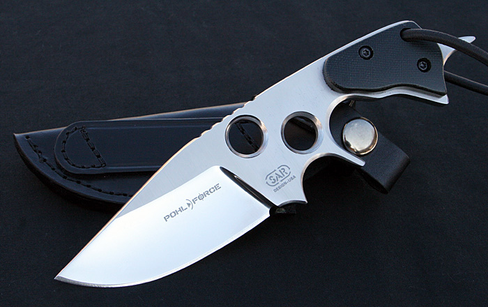

Das Messer kommt mal nicht mit einer Kydex oder Zytelscheide, sondern mit einer Lederscheide. Ebenfalls eine gute Entscheidung wie ich finde! Diese ist sehr kompakt ausgefallen und das Messer trägt so nicht übermäßig auf. Auch wird das Finish dadurch geschützt. Auf beiden Seiten sind Gürtelschlaufen angebracht, welche Links- und Rechtshänder, ein leicht schräges tragen (45°) ermöglichen. Sowohl über als auch unter dem Gürtel. Der Druckknof ist mit Leder unterfüttert um das Finish beim Schließen und öffnen nicht unnötig zu verkratzen. Die Scheide macht einen soliden Eindruck, wobei eine Naht am Ende recht offensichtlich vernäht wurde.

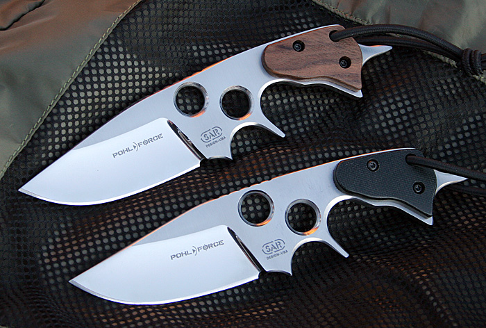

wenn überraschts... noch ein paar Bilder

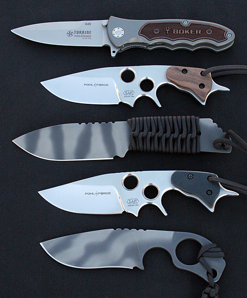

Im Größenvergleich: Böker Turbine, Strider MFS, Strider SLCC
Hier erkennt man sehr schön die Spiegelpolitur...

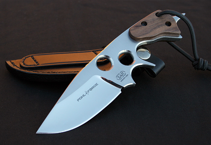

Eine klassich-tabakbraune Scheide, zu der Walnussversion, welche mit der Zeit eine schön speckige "vintage"-Note annimt, wäre wohl das Tüpfelchen auf dem i - nur mal so als kleine, bescheidene Inspiration eines Verbrauchers ;)

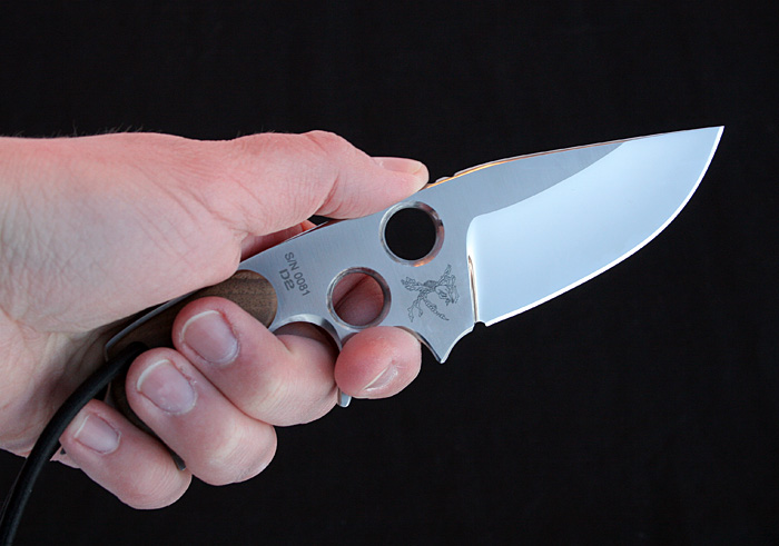

Das Hornet ist trotz der gewaltigen Klingendimensionierung von 6mm ein kompaktes Dreifingermesser.

Ich habe Handschuhgrösse 8,5 - 9,0 und für meine Hände scheint es wie gemacht zu sein.
Das Problem mit der Mittelfingermulde wie Pitter erläutert hat, habe ich nicht. Der Mitterlfinger passt in allen Lagen perfekt in die Mulde.
Der Dorn, der für die Ablage des kleinen Fingers dient, ist für meine Verhältnisse fast zu großzügig ausgefallen.
Halb so lang und etwas weniger spitz wäre mir lieber.
Es handelt sich hier jedoch auch um ein Designmerkmal und schlieslich lässt sich das mit etwas Schweiss auch ändern.

Die Lederscheide ist durchdacht und gut verarbeitet.
Sie ist zwar eigentlich für eine Cross-Trageweise ausgelegt, aber ich habe da kein gutes Gefühl mit dem Stachel vorm Bauch.
Ich trage das Messe rechts vorne.
Hierdurch "wandert" der Stachel beim hinsetzen an meine rechte Seite und piekst nicht in den Bauch:)
Ziehen lässt es sich so auch sehr bequem ähnlich wie bei einem Revolverholster.

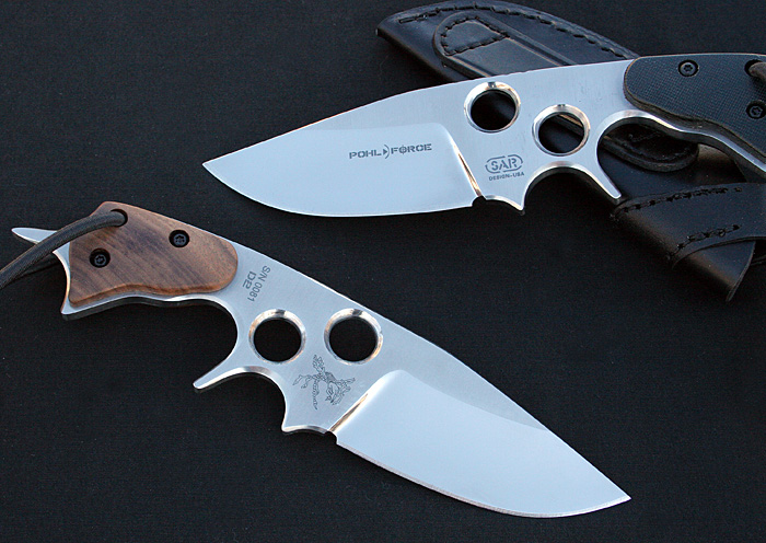

Anbei noch ein Vergleichsbild mit Messern aus der Kompaktklasse:
