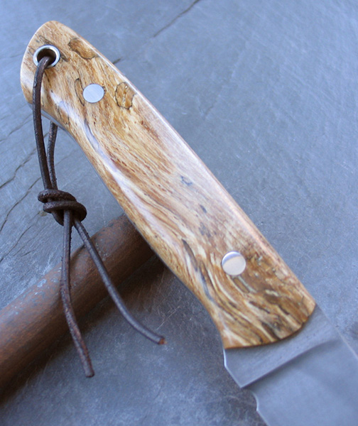

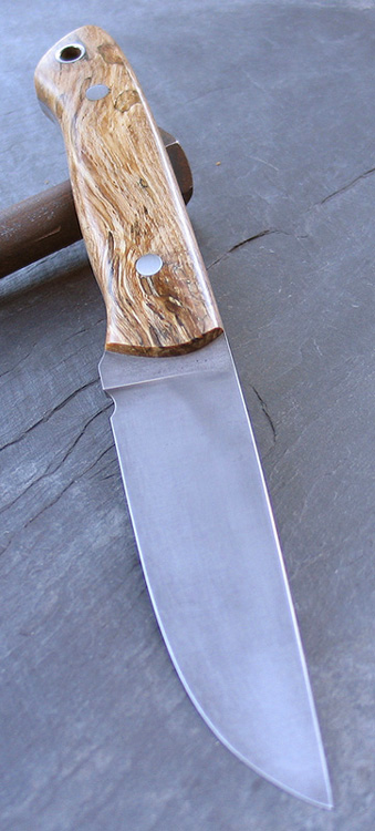

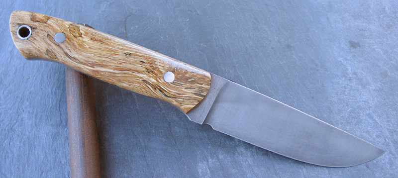

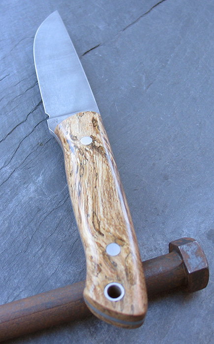

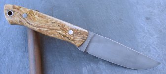

dieses Messer wurde vor ein paar Tagen fertig. Es hat mich mal wieder gepackt was aus Werkzeugstahl zu machen. Material und
Wärmebehandlung von AchimW, Rest von mir.
Daten:
Stahl: 1.2519 mit 3,5 mm
Härte: ca. 61 HRC, selektiv
Gesamt: 220 mm
Klinge: 100 mm bis zum Anschliff
Griff: stabilisiertes Efeu
Schraubnieten/ Öse: Edelstahl
So, Ihr könnt Euch die Bilder anschauen, während ich solange an dem
zweiten Rohling arbeite :D
Niko

schönes Messer und vor allem das Efeu sieht toll aus!!
Wow, mal ein sehr interessantes Holz!

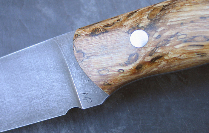

Wie hast du die Klinge gefinisht? "Nur" ein Maschinenfinish, oder?
Bin schon auf den zweiten gespannt ;-)
beste Grüße
Markus
Danke für den Zuspruch.
Hat einen riesen Spaß gemacht, das zu bauen.
Vielleicht mach ich davon mal ´ne kleine "Serie" von zwei oder drei Stück mit unterschiedlichen Griffmaterialien. Wenn man nur mehr Zeit hätte.
@keppeler.markus
Das ist ein nicht zu feines Handfinish in Maschinenschleifrichtung.
Anschließend geätzt und poliert.
Schönes WE
Niko
Hej Nico,
das Efeu gefällt mir ausserordentlich gut. Da hätte ich mal ein paar Fragen zu:
Hast Du das selbst stabilisiert?
Wie lässt es sich verarbeiten?
Könnte man auch nicht stabilisiertes Efeu verwenden?
Gruss
Radon
Da kann ich mich Flaming-Moe nur anschließen:
"Ja, ja, ganz nett!":D
Nein, im Ernst, ich bin immer wieder begeistert von deinen Messern!
Und ich bin schon wie ein Flitzebogen auf dein Zweites gespannt.
Wie robust reagiert denn das stabilisierte Efeu auf "äußere Einflüsse"?
mrfalli
zu Euren Fragen:
@radon
Nein, nicht selbst stabilisiert.
Lässt sich gut verarbeiten.
Würd ich nicht machen. Ist zu weich.
@mrfalli
Danke, freut mich.
Das Efeu kam mir beim verarbeiten etwas fester vor als z.B. stabilisiertes Ahorn. Ich denke es reagiert ähnlich wie Ahorn.
Niko

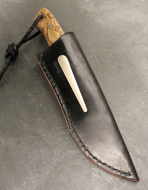

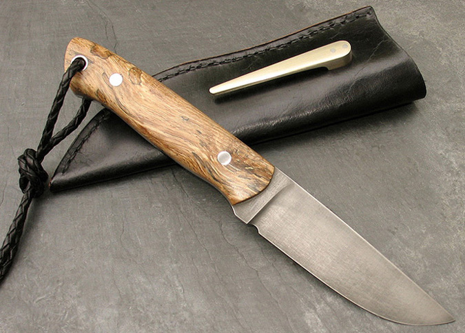

Nun gibt es auch eine Lederscheide zu dem Messer. Sie ist
aus Büffel-Leder und hat einen Gürtelhaken aus Neusilber. Das
passt gut zum dem Griffmaterial, sag ich jetzt mal so :)
Schönes Wochenende,
Niko

Diesem wunderschönen Messer absolut angemessen!
Auf den neuen Bildern kommen die Maserung (sagt man das auch bei Efeu so?) und die Farben noch besser raus. Sieht "immer noch" spitze aus.
mrfalli
