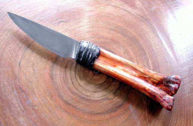

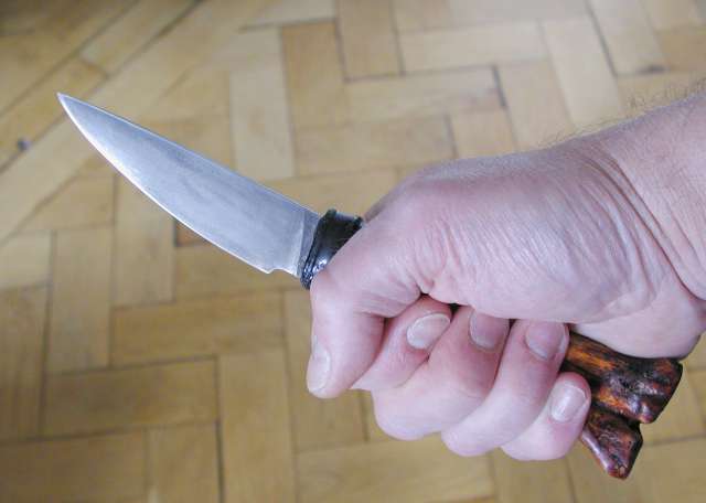

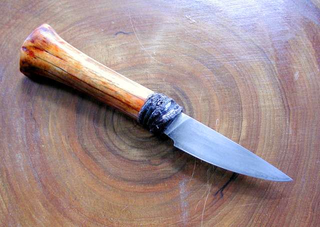

Für Indianerfans.
Klinge von Achim Wirtz aus einer Feile geschmiedet. Griff stabilisierter Rinderknochen oben mit, in gefärbtem Epoxydharz getränktem Lederriemen umwickelt.
Dann habe ich noch die Klinge nach bewährter Senfätzung auf alt getrimmt.
Daten: Klinge 10cm leicht ballig geschliffen 3,7mm stark. Gesamtlänge 22cm.
Die Scheide hab ich noch nicht fertig, werde aber wahrscheinlich eine alte, stark benutzte Lederaktentasche schlachten müssen.
Grüße croco

WOW also das ist wirklich mal was Aussergewöhnliches!
Bin begeistert! :super:
P.s So saubere Hände bekomm ich schon seit Tagen nicht mehr hin. :lach:
Echt cool! Muß mich auch mal mit Rinderknochen befassen...
Die "Fotounterlage" is aber auch ned schlecht!!
Viele Grüße!
Außergewöhnlich, urig, so dürften in vergangenen Tagen viele Messer ausgesehen haben. Besonders freue ich mich über ein Bild vom Messer in der Hand seines Benutzers.
Gruß Frank
