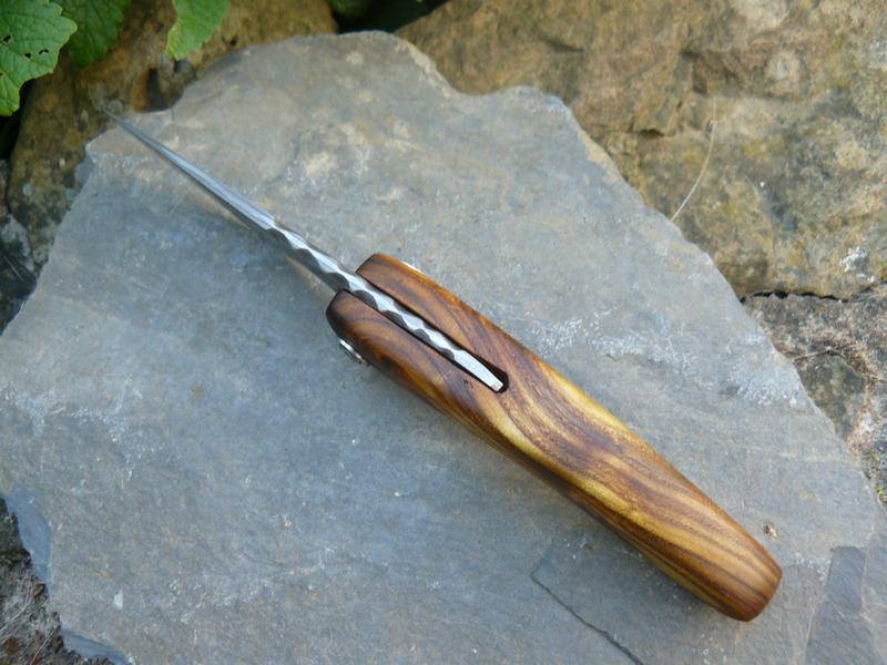

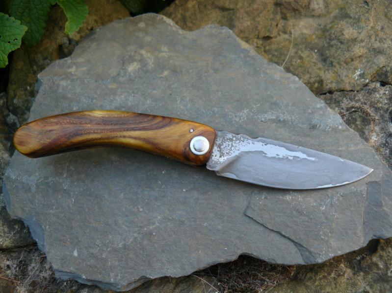

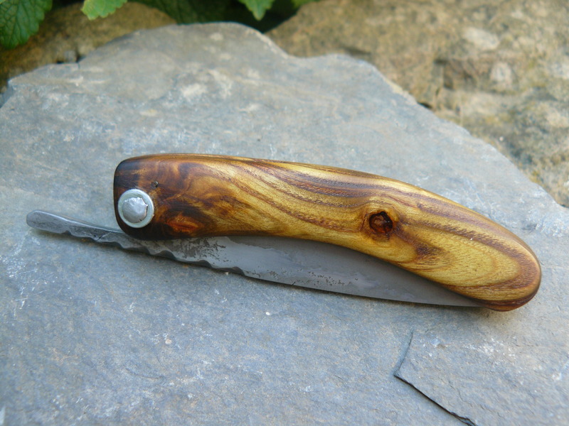

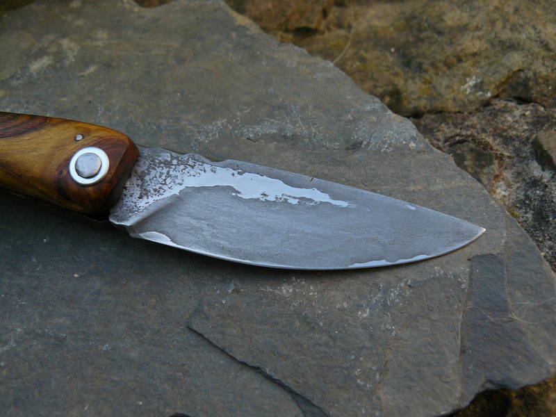

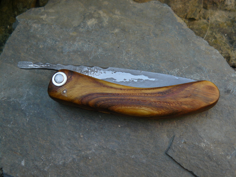

ich habe wieder einen Primitivfolder fertig. Dieser ist vielleicht nicht ganz so primitiv, denn ich habe zum ersten Mal eine Klinge aus Damast geschmiedet. Das Material ist Feile, Sägeblatt und ein Reststück, das ich beim Winterschmieden bei Markus Balbach erstanden habe. Ich glaube es stand mit Kreide 5680 drauf. Es sind zwar nur 12 Lagen, aber ich wollte mein Glück nicht überstrapazieren. Das alte Sägeblatt hat auch nicht so gezeichnet, wie ich gehofft hatte. Ist halt so, wenn man Sachen verwurschtet, deren Herkunft man nicht kennt. Das Holz für den Griff kann ich auch nicht so genau zuordnen. Ich habe etwas nachgeforscht und meine, dass es das Holz des Essigbaums ist. In Natura kommen die Farben noch viel besser rüber als auf den Bildern. Klingenachse ist wieder ein Nagel, den ich auf eine Unterlegscheibe vernietet habe, Klingenanschlag der Schaft eines abgebrochenen Stahlbohrers.
Die Maße: Länge geschlossen:13,7 cm
Gesamtlänge: 18 cm
Klingenlänge: 7,9 cm
Höhe der Klinge: 2,3 cm
Klingendicke: 4mm am Ricasso
Eigentlich bin ich mit meinem ersten Damastmesser recht zufrieden. Ich hoffe, es gefällt euch auch.

erst mal vielen Dank für euer Feedback. Freut mich sehr, dass mein Messerchen nicht nur mir gefällt.
@ SimSim: Wie lange man für ein solches Messer (Monostahl) braucht, ist sicher verschieden. Ein Könner schmiedet die Klinge wahrscheinlich in der Hälfte der Zeit, die ich benötige. Sprialfeder geradebiegen, Rundstahl flach ausschmieden, Klinge schmieden, Wärmebehandlung (Anlassen macht ja keine Arbeit),Feilen, Schleifen, Ätzen und Schärfen würde ich mal ca. 5 Stunden ansetzen, Dann den Griff bearbeiten noch einmal mindestens die gleiche Zeit. Die Griffbearbeitung (außer Löcherbohren) ist bei mir reine Handarbeit. Ich müsste wirklich mal die Stoppuhr zu Hand nehmen.
@ Daxrider: Ich habe beim Winterschmieden bei Markus Balbach eines meiner Messer gegen etliche Holzkanteln getauscht. Dabei war auch ein StückEssigbaum. Du solltest Dich vielleicht bei Händlern erkundigen, die Drechselholz anbieten. Auf meiner Suche nach der Holzart habe ich einige Schalen aus demHolz des Essigbaums gefunden.
