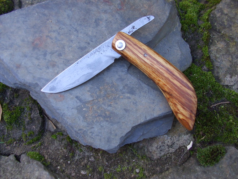

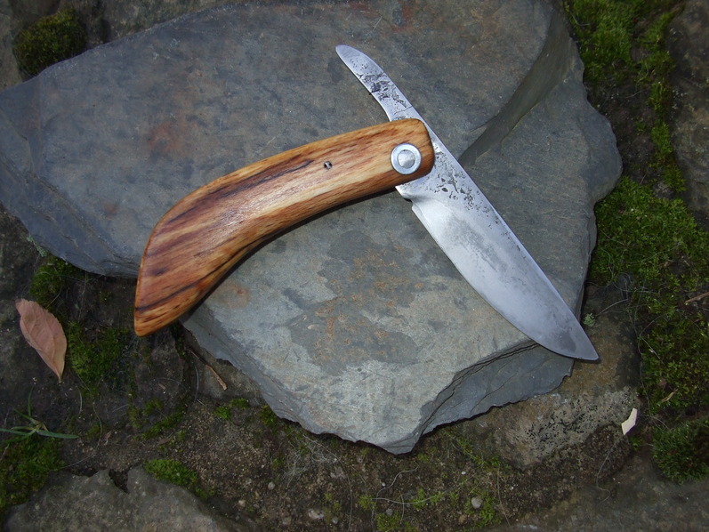

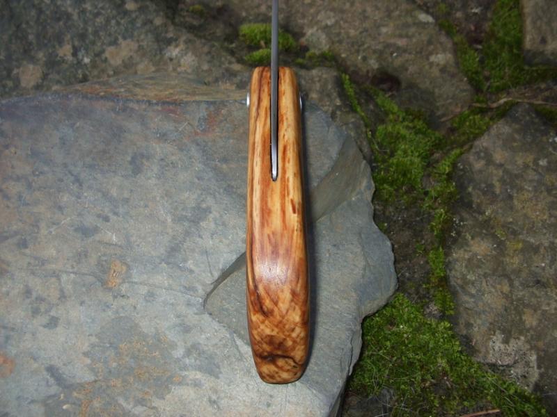

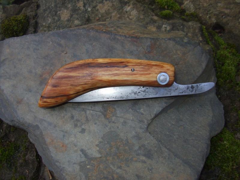

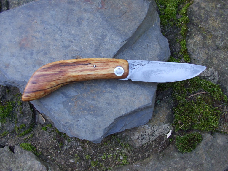

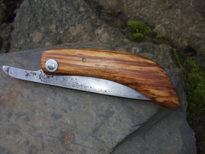

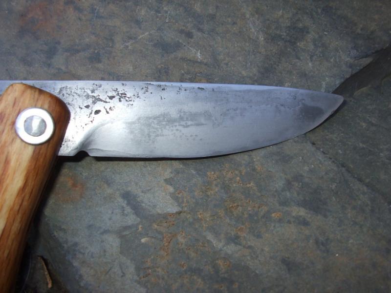

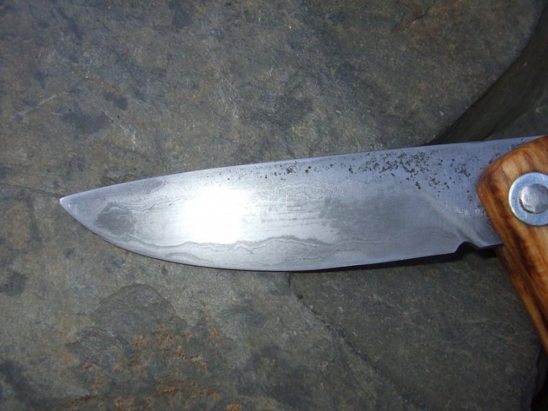

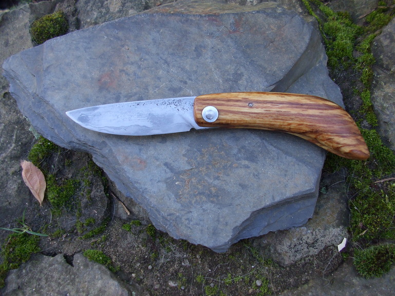

ich habe wieder mal einen Primitivfolder fertig gemacht. Na ja, fast fertig. Die Klinge habe ich aus Verpackungsband, altem Sägeblatt und einem abgewirtschafteten Stechbeitel geschmiedet. Also "Restedamast". Hat aber nur 11 Lagen. Der Griff ist gestockte Buche. Als Klingenachse dient ein Nagel und als Klingenanschlag habe ich einen alten 2mm Stahlbohrer genommen. Den Griff habe ich zum Fotografieren einmal mit Leinöl eingelassen. Der kommt natürlich noch ein paar Tage in Leinöl und wird ordentlich poliert.
Die Maße;
Gesamtlänge: 17,5 cm, geschlossen 13,2 cm
Klinge ist 7,2 cm lang, 2 cm hoch und am Ricasso 2,5,mm dick.
Viel Spaß beim Anschauen.
