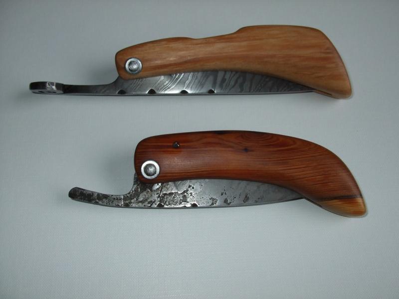

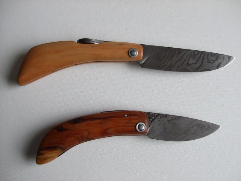

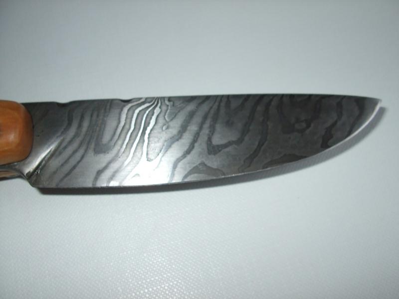

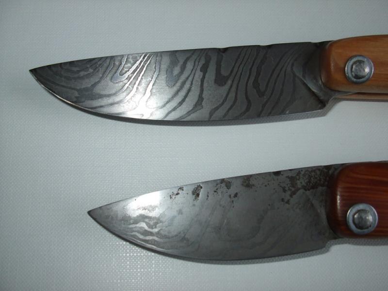

ich zeige mal zwei Primitivfolder in etwas edlerer Ausführung. Die Klingen 12 Lagen Torsionsdamast geschmiedet aus 1.2842 und 75Ni8. Der Damast wurde bei Torsten Pohl geschmiedet, als ich meine neue Gasesse abgeholt habe (wow, was für ne Werkstatt). Nochmal vielen Dank, Torsten. Als Klingenachsen dienen wie immer Nägel.
Das Kleine :
Gesamtlänge: 18,1 cm, geschlossen 14,3 cm
Die Klinge ist 7,1 cm lang, 2,5 cm hoch und 2,5 mm dick
Der Griff ist Eibe mit Leinöl behandelt.
Das Große:
Gesamtlänge: 21.9 cm, geschlossen 17,1 cm
Die Klinge ist 9, 5 cm lang, 2,5 cm hoch und am Ricasso 4 mm dick
Der Griff ist aus Spitzahorn, ebenfalls mit Leinöl behandelt.
Viel Spass beim Anschauen.
Gerd
