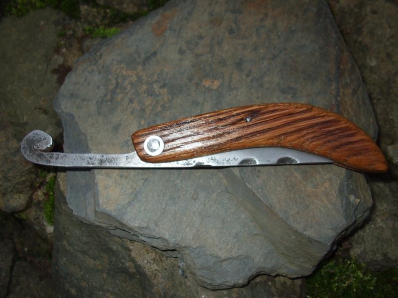

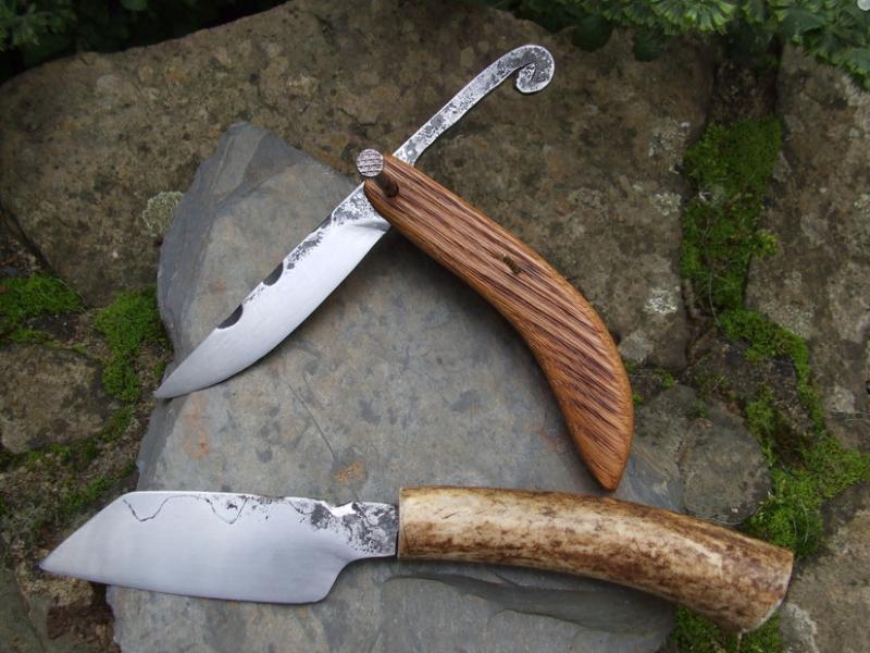

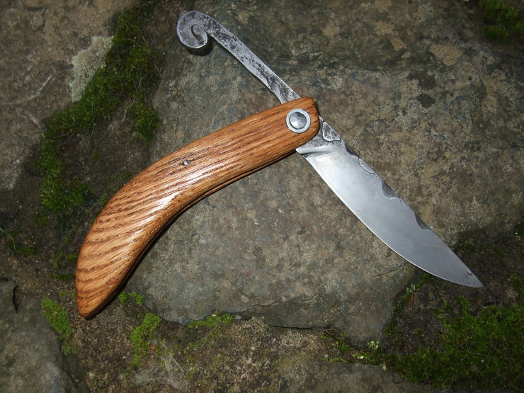

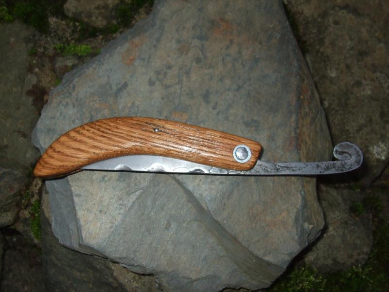

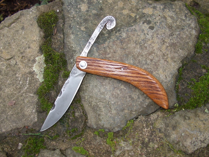

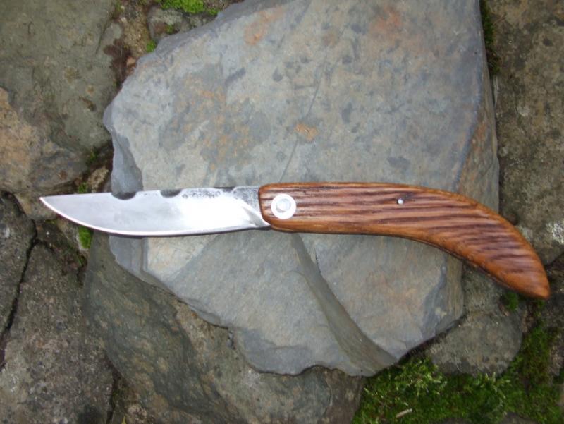

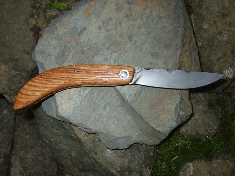

Hallo.
ich habe ein neues Messer fertig. Und das ist das erste meiner Messer, das einen Namen kriegt. Als meine Enkelin den Folder im Rohzustand (noch nicht gehärtet, auf dem ersten Foto) zusammengesteckt sah, meinte sie: " So ein Messer muss Wicki auch gehabt haben." Wahrscheinlich wegen des Abschlusses am Erl. Und vielleicht hat sie sogar recht. Also nannten wir das Messer " Wicki". Die Klinge ist aus dem Schneidemesser eines Siloblockschneiders geschmiedet und im Lehmantel gehärtet. Der Griff besteht aus Eiche. Die Eiche ist nur gebürstet und gerade erst mit Leinöl behandelt, Deshalb glänzt der Griff auch auf dem einen oder anderen Foto etwas. Das Messer hat eine Gesamtlänge von 19 cm, mit eingeklappter Klinge ist es 16,5 cm lang. Die Klinge ist 8.6 cm lang, 1,6 cm hoch und am Ricasso 2,4, mm dick.Die Einkerbungen am Klingenrücken stammen auf der einen Seite noch vom Schneidemesser, auf der anderen habe ich mit der Feile etwas nachgeholfen. Leider ist Wiebke erst fünf Jahre alt, sonst hätte das Messer bereits eine neue Besitzerin.
Viel Spaß beim Anschauen.
Gerd

Hi Gerd, mal wieder so ein cooles Kult Teil!!! Und der Nama passt gut!
Vielleicht machst du für die Kleine mal ein kleines? So mit runder Spitze und OK der Eltern?
Wenn sie mal groß ist und es noch hat, kann sie es immer noch am Schlüsselbund tragen... aber bis dahin ist ja noch lang hin.
Gruß Ulli
Hey Gerd!
Ein feines Messerchen mit absolut passendem Namen, die Kleine hat völlig recht! dazu passt auch die Eiche wunderbar!!! :super::super:

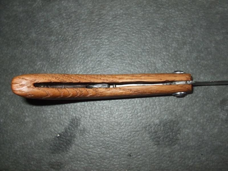

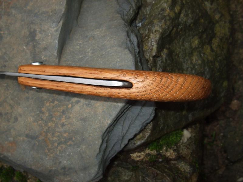

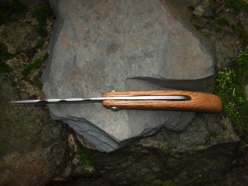

Hättest du vielleicht noch ein Foto der Rückenansicht?
Würd mich schwer interessieren wie's von hinten aussieht...

Hallo Gerd
Schön der Wiki aber das Renmesser auf dem ersten Bild
gefällt mir mindestens genau so gut:super:

@ Gen. Tunichtgut: Ich habe für Dich die Fotos von oben und unten angehängt.

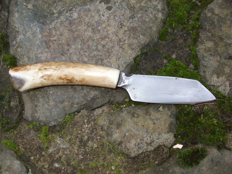

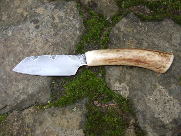

@ no bird: Auch dir mein Dankeschön. Für Dich Fotos von dem zweiten Messer. Ist
allerdings normaler Rothirsch, kein Ren. Ist mittlerweile gehärtet und die
Klingenform noch etwas verändert. Was Kleines zum Schnibbeln in der
Küche. Obwohl ....! Vielleicht taugt es auch als EDC.
