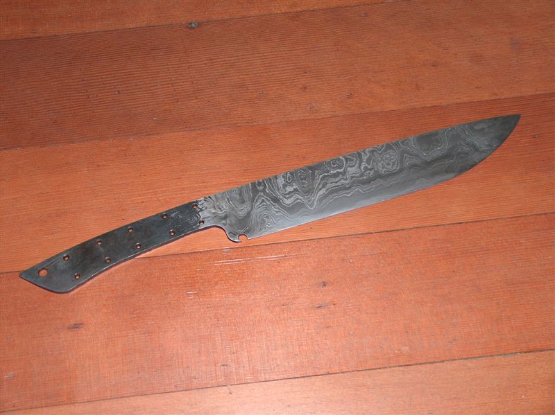

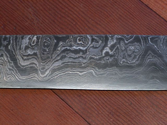

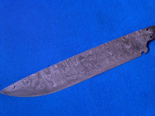

ich habe mal die klinge meiner vermeindlich ersten auftragsarbeit probegeätzt.
klingen länge:23cm
höhe:4,5cm
dicke:hinten 4mm vorne 3mm
gesammtlänge.37.5cm
ich glaube das kommt gut mit dem messerchen und darum wollte ich das ihr meine vorfreude mit mir teilen könnt.
viele grüsse
hano

hallo hano,
der kunde wird sich sicherlich über das werk freuen, sieht toll aus der damast. :super: :super:
wie ist denn die zusammensetzung / lagen des stahls ?
und was kommt denn als griff drauf ?
grüsse lizzardo
hallo lizzardo
also drin ist 5160/203e/15n20/52100.und so um die 400 lagen.(abbrand und schleifen haben sicher ein paar gekostet:mad: )
zum griff bin ich mit ebenholz am liebäugeln.dazu messing pins(kleine löcher und messing öse (grosses loch)dass man bei bedarf mal nen bendel durch ziehen kann(soll alerdings mehr angeschaut werden...leider).
beim griff bin ich aber auch froh um vorschlägeund ideen(ob ich sie dan umsetzte garantier ich nicht:steirer: )
viele grüsse
hano
