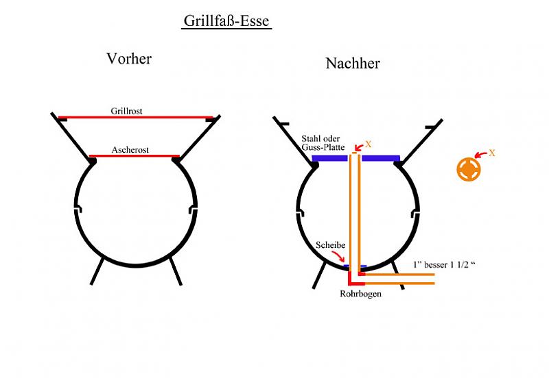

Als Behelfsesse oder kleine transportable Esse taugt ein Grillfass allemal. Einfach die Roste rausnehmen und den unteren kleinen Ascherost durch eine Stahl, oder besser, Gussplatte mit ca. 10-12mm stärke ersetzen. Die Luftzuführung steckst du mit ein bisschen spiel direkt durch die Stahl oder Gussplatte, dann hast du die wenigsten Luftverluste. Die Bodenplatte muss wegen der Wärmeausdehnung auch mit etwas spiel in der Aufnahme vom Grill sitzen, 1,5-2mm umlaufend genügen. Oben, am Luftaustritt, solltest du ein kleines Blech am Rohrende ansetzen, dadurch wird die Luft etwas besser verteilt. Unten in den Fassboden machst du ein Loch, um das Luftrohr durchzustecken. Am besten nimmst du ein Wasserleitungsrohr mit einseitigem Gewinde, darauf steckst du eine kleine Scheibe und heftest sie an. Dadurch steht das senkrechte Rohr schon mal im Fassboden, wenn du dann von unten den Rohrbogen dagegenschraubst hält das Bombenfest. Ich habe damals selber mit so einer Esse und einem kleinen Blasebalg angefangen zu Schmieden, einfache Klingen oder kleinere Schmiedeteile sind damit kein Problem. ;)
Viele Grüße
Martin

Gesagt getan. Habe an meinem Grillfass die nötigen Änderungen vorgenommen, jedoch mit nur mäßigem Erfolg. Die Platte anstelle des Kohlenrost hat schon einiges gebracht. Alledrings glaube ich, dass zuviel wärme verloren geht und deshalb meine Metallstücke nicht die benötigte Hitze erreichen.
Als zweiten Versuch habe ich dann am Boden des Grillfasses die Kohlen platziert und dann das Werkstück von oben hinein gelegt, hier schien es besser zu funktionieren, da die Wärme nicht aus den Seiten entweichen kann. DIe Farbe war gut Orange, aber so richtig schien es nciht zu klappen.
Kann es liegen das mein Blasebalg zu wenig Puste hat und ich einen Fön benutzten sollte? Dabei ist mein Blasebalg schon recht groß und scheint auch gut Puste zu haben. Ich frage mich daher wtf? :D
