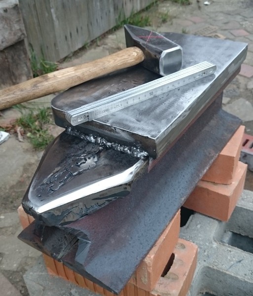

da es seid tagen Regnet, haben wir mal einen Amboss aus einer Schiene und einer Stahlplatte zusammen gebraten... denke das Beschreibt die Arbeit / das Ergebnis so richtig.
