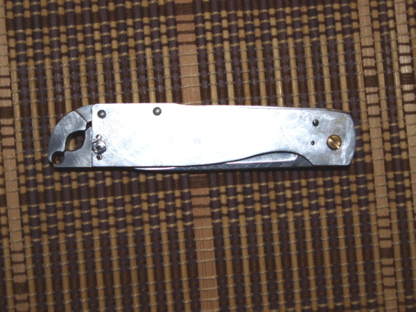

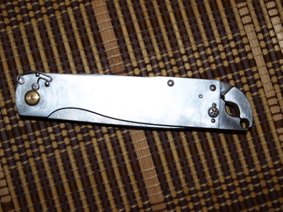

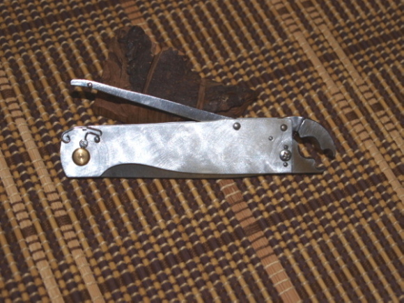

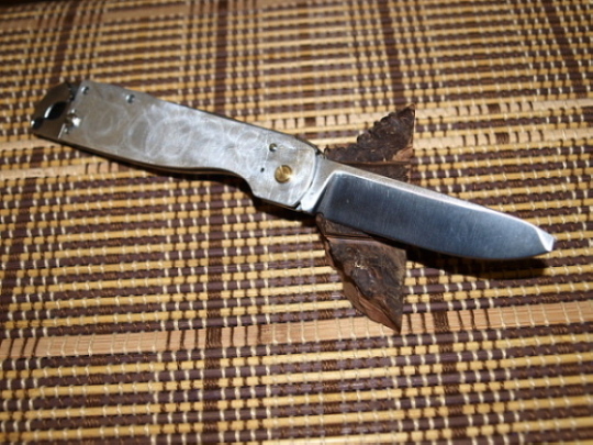

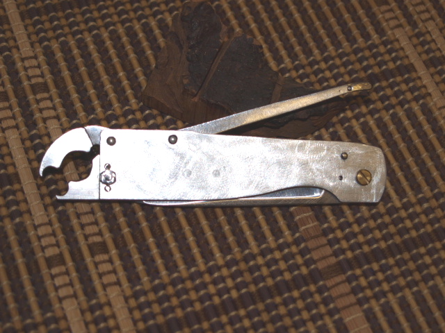

Hallo erst mal, auf Anregung eines Bogenschützen habe ich ein Muster
für ein Multitool gebaut. Nachstehend eine Beschreibung.
Folgende Werkzeuge sind integriert. Kompressionszange für Pfeilschäfte,
kann auch zum auf und abschrauben von Pfeilspitzen genutzt werden.
Nockpunktzange zum einrichten des Nockpunktes. Eine einseitig geschliffene Klinge mit Beitelspitze ( zum ausgraben von Pfeilen ) Verriegelung über Linerlock. Alle Werkzeuge sind aus 1.2842 .
Die Zange öffnet durch Federdruck, wird auch durch einen Federclip entriegelt. Die Platinen sind aus Alu, sollen später aus Niro sein eventuell auch mit Beschalung. Das ganze sieht vielleicht noch etwas grobschlächtig aus. Da es garantiert noch Änderungen gibt, macht es
momentan keinen Sinn mehr zu tun.
Hier noch einige Daten: Länge des Tools 120mm, Länge Klinge 75mm,
Gewicht 120 Gramm.
Danke fürs schauen,- Uwe
