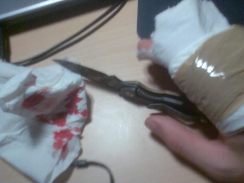

(Zur Belustigung noch ein Bild mit meinem improvisierten "Druck"verband - man muss nehmen, was da ist, und wenns nur etwas Klopapier und Paketband ist :glgl: )
