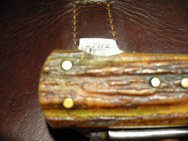

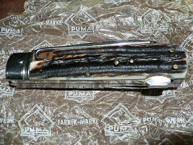

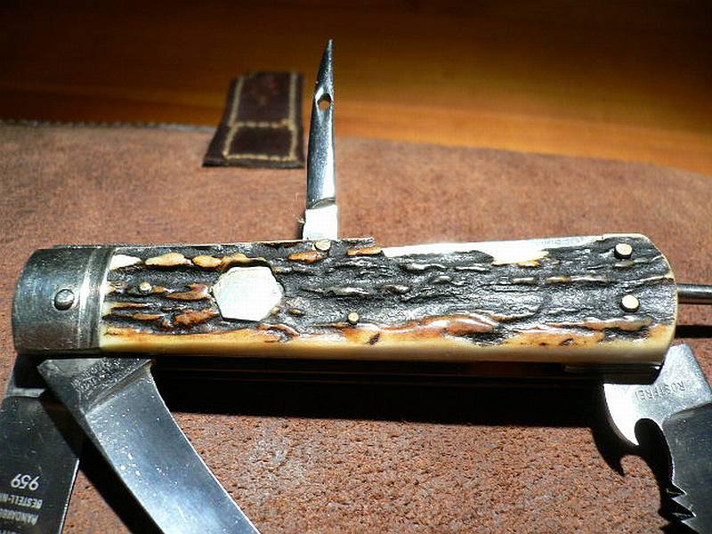

mir ist ebenfalls wieder ein Messer in die Hände gefallen, welches ich vor Jahren einmal geschenkt bekommen habe.
Es handelt sich ebenfalls um ein "959 PUMA Universal Jagdmesser nach Oberforstmeister FREVERT".
Jedoch habe ich folgendes Problem.
Die angegebene Nummer "53972" kann auf der Website von Puma nicht gefunden werden und in der Liste ist sie auch nicht zu finden.
Hinzu kommt, dass die Nummer nicht eingeätzt ist sondern graviert.
Nach langer Suche im Internet konnte ich es auch nicht entdecken, alle gefundenen Messer waren 3- oder 4- teilig, mein Messer ist jedoch 5-teilig (wie das von Zauderer).
Auf dem eingelegten Messing-Sechseck ist auch noch die Nummer "800" bzw. "008" (wie herum man es eben sieht) in ganz klein eingraviert.
Der Zustand ist einwandfrei, die Klingen sind wie neu, lediglich das Messing müsste etwas poliert werden.
Aus welchem Jahr ist dieses Messer?
Wie hoch ist der Wert?
Ist es ein Sammlerstück?
Für Hilfe wäre ich dankbar!

Hallo phitschi,
Dein Puma 959 ist im zweiten Halbjahr 1979 gefertigt.
Die "Messingplatte" mit der 800 besteht aus 800er Silber.
Ein schönes Messer noch aus der guten alten Pumafertigung, als Puma noch echte Qualität und Handarbeit gemacht hat - Glückwunsch!
Gruß, Helge

erst mal vielen Dank für die schnellen Antworten!
@didges: Die Säge und der Haken haben keine eigene Nummer. Zudem habe ich nochmals einige Bilder hinzugefügt.
Leider finde ich in den Einstellungen die Option "Bild anhängen nicht", deshalb nochmals direkt. Sorry!
Hallo Zusammen und
herzlichen Glückwunsch phitschi,
zu Deinem tollen Messer!
Bemerkenswerterweise hat Dein Messer fünf Merkmale, die ich bei einem 959 aus den 70ern noch nicht gesehen habe:
- die Hauptklinge hat keine Sägezahnung
- die Säge ist vorne rund und hat keinen Schraubendreher (wie bei den damaligen Game Warden)
- das Puma-Logo hat die neue Form (mit "Dach")
- die Aufbrechklinge hat vorne keine "Verdickung"
- keine Fangriemenöse
Können uns die Experten da weiterhelfen?
