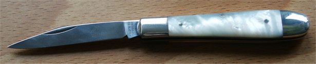

Puma Datierung
Hey, dann weiß ich endlich, dass dieses kleine Schätzchen...
... aus Q1/2 1989 stammt.
Sagen die anderen Zahlen (auf der Klinge) eigenlich auch noch was aus? Da steht: 440 610
Mit 440 kann ich mir ja noch was zurechtreihmen, aber 610 ?
..... 610 ist die Modellbezeichnung des 'Pico', die 440 sagt etwas darüber aus, dass es ein Taschenmesser ist, und dass die Beschalung aus Perlmutt ist.
Uli / Del Ray
Floppi schrieb:
Lass mich raten: Dafür gibt's auch Tabellen?
... genau!
Allerdings ist dies ja nicht so wichtig, da man das Messer sozusagen vor Augen hat, und man nicht noch nachsehen muss, dass es eine Perlmutt oder andere Beschalung hat oder ein Folder oder Fixed ist.
Interessant ist bei Messern, die über einen sehr langen Zeitraum fast unverändert hergestellt wurden, wie z.B. das 959 Universal, in diesem Fall das Alter des Messers.
