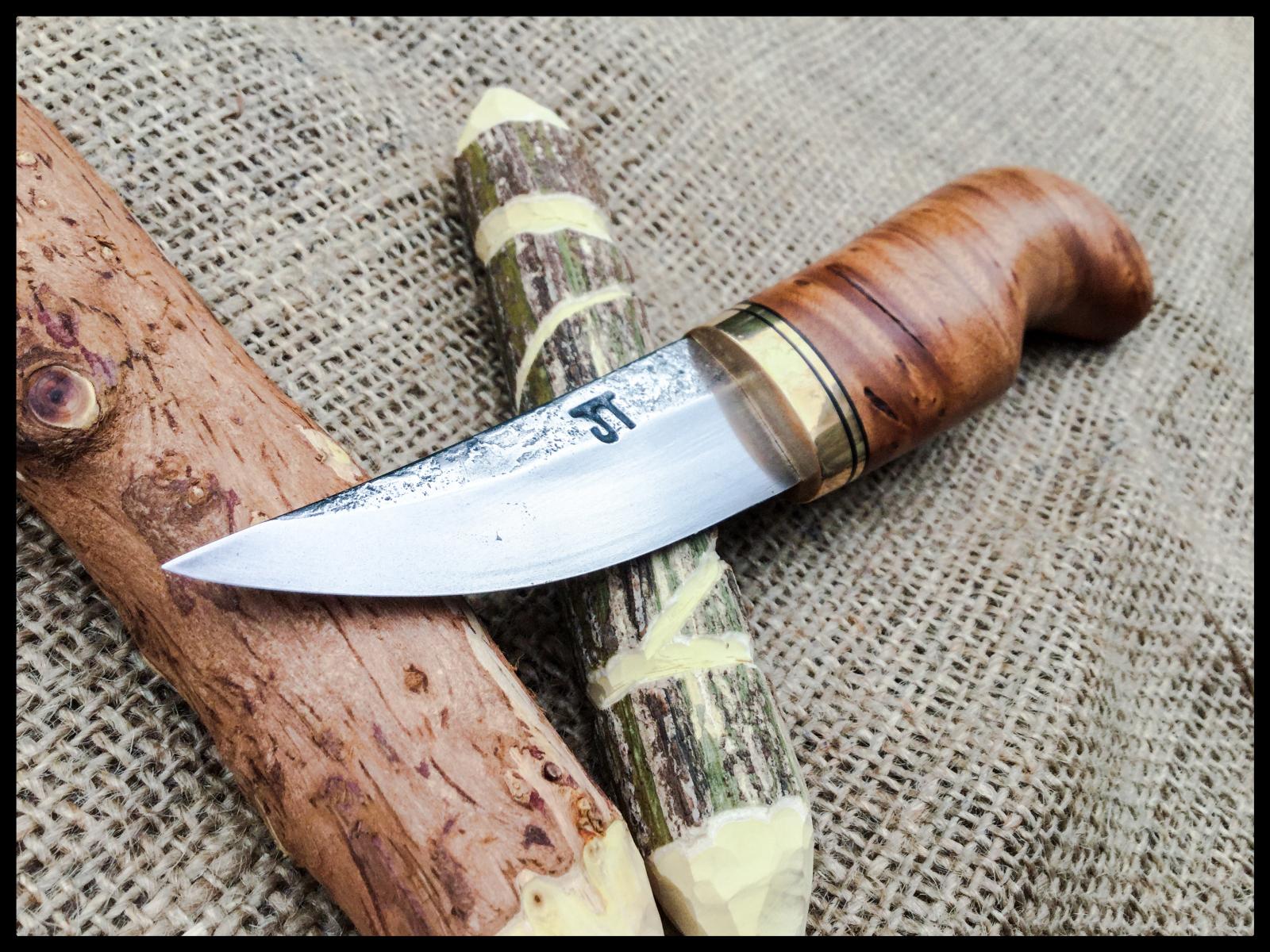

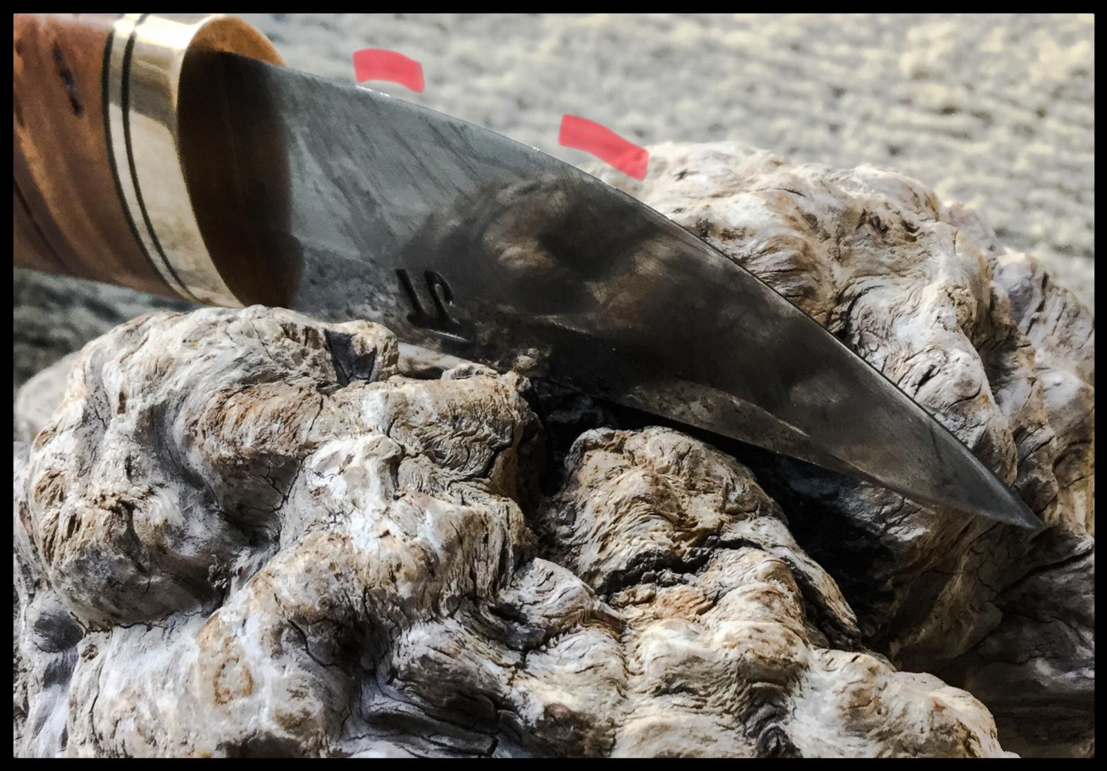

Finnland: Natur, endlose Wälder, Holz - hier konnte das Puukko zum Archetyp reifen. Die Nebenlinie „Nikkari“ folgt dem Holz noch konsequenter, als Messer finnischer Zimmerleute und damit für den professionellen Einsatz optimiert. Wenn es dann noch schick und mit einer Story daherkommt, hat es die Chance, dauerhaft bei mir zu ankern. Wie dieses...
F94BF14F-9237-4DA7-AD6E-2DD25110C499.jpg . CE9FE1F5-7F7D-4755-B718-E8A566A555DB.jpg
DATEN:
GL 18,5 / KL 7,5 cm
Kl-Stärke 3 mm, hoch angesetzter Scandischliff auf Null
Stahl: 52100
Griff: Ebereschenwurzel, Bronze, Fiber
Da schippert der unter deutscher Flagge fahrende Frachter „Alita“ durch die Ostsee, kreuzt den Kurs des finnischen Eisbrechers „Voima“ und verwandelt diesen Stahl bewehrten PS-Protz in ein Wrack. Des einen Schrott ist des anderen Rohmaterial, dachte sich der finnische Meister-Messermacher J. T. Pälikkö und dürfte fortan aus den Lagergehäusen der Hauptwelle ausreichend Stahl der Sorte 52100 für ein ganzes Leben als Messerschmied haben.

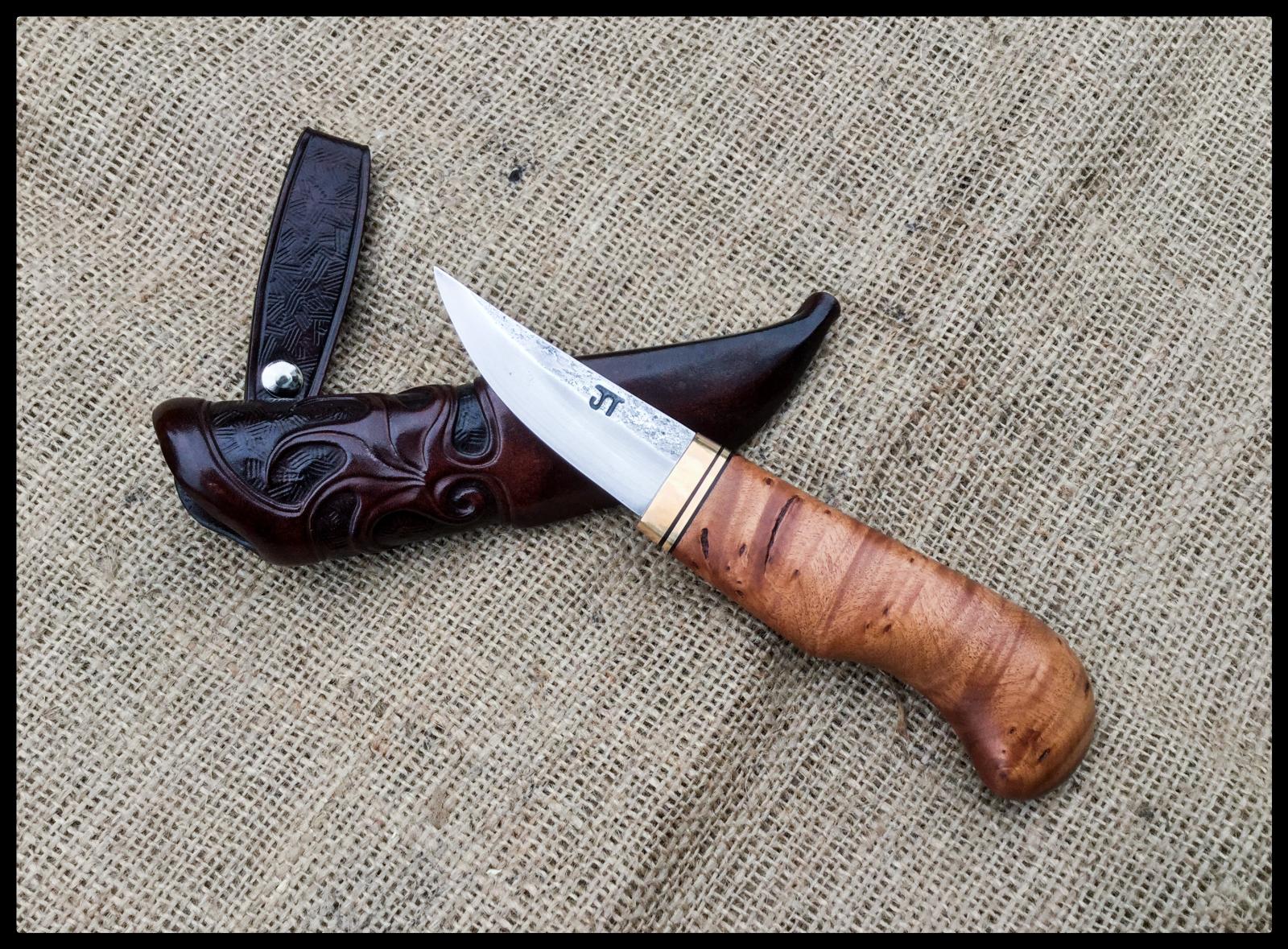

Ein Stück davon ist auch in meinem Messer verarbeitet. Meisterhaft verarbeitet, um genau zu sein, so wie sämtliche Komponenten in Auswahl und Fertigung seiner besonderen Aufmerksamkeit sicher sein durften. Der Griff Bronze, Fiber und Ebereschenwurzel, die 25 Jahre bei ihm auf eine besondere Anwendung wartete. Dazu eine Scheide, wie man sie selten schöner finden wird; Motiv „Drachenflügel“. Fantastische Arbeit - und ja, mit Kauf entscheidend.
A66F42A1-9A69-4B7E-998C-C895D72CCC90.jpg . 31ED128F-22C5-471D-8E9A-99B93710BD91.jpg

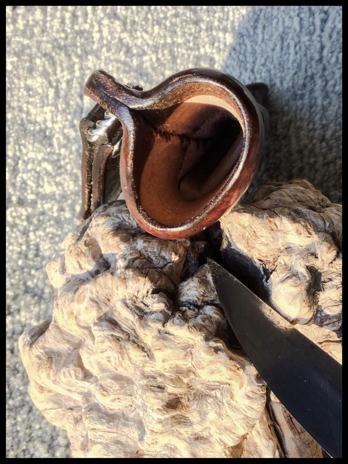

TUPPI: Leder mit Holzkern, zieht das Messer mit einem deutlichen „Klack“ ein
Diese besondere Scheide (Tuppi) folgt einer alten Tradition finnischer Messermacher, die auf Ästhetik hohen Wert legte. Gelegentlich galten die schlichten Puukkos darin sogar als Verunstaltung der Scheiden.
Und alles für ein Handwerksmesser, besser gesagt JT’s Adaption davon. Aus gutem Grund veredelt, das Messer war Exponat der Ausstellung „Masters of finnish Knifemaking“ im Solinger Klingenmuseum. Es hat mich „Holzwurm“ sofort angesprochen, obwohl (oder weil..) es so untypisch für ein finnisches Puukko ist. Ich sah es, unterhielt mich mit dem Macher, alles passte.

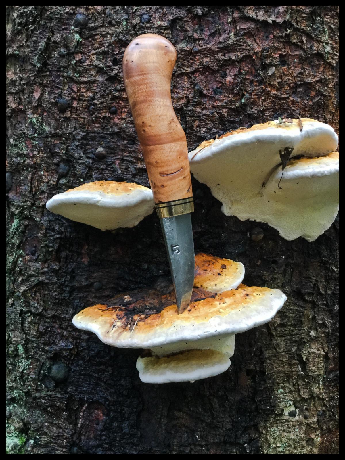

Mein Nikkari begleitet mich nun schon einige Wochen Outdoor oder ist bei heimischen Schnibbeleien im Einsatz. Die Schneidleistung ist einfach umwerfend. Voller konturierter Griff für optimale Kraftübertragung, hoher Scandischliff auf NULL runter! Da bremst keine Schleifkante mehr zur Wate. Derart beeindruckt, habe ich mich auf Spurensuche zum 52100 begeben. Bin bei J. Schanz fündig geworden: „Sein volles Potenzial an Schneidleistung bringt der Stahl bei dünnen Klingengeometrien und kleinen Schneidenwinkeln.“ Meister Pälikkö weiß, was er tut!!! Und ich, was ich daran habe.
DDAE074D-79C3-467D-8245-C4A3ED225F76.jpg . FA273284-4079-44C3-AE7A-0C46ABC20E15.jpg
B5D8CC55-72C0-46B9-A621-35599EA65761.jpg .

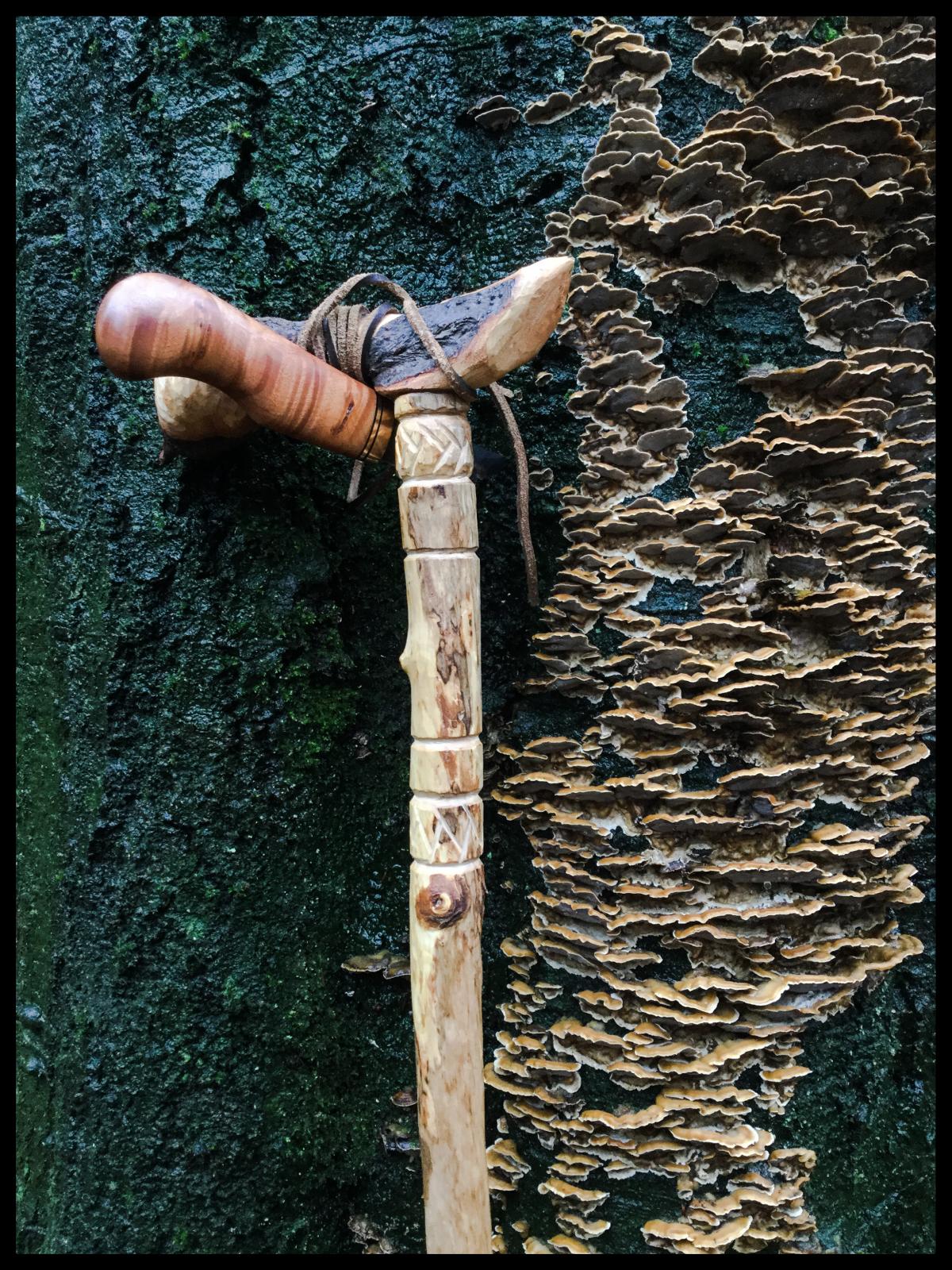

Am Griffholz sowieso! Gilt die Eberesche doch als Baum der Freude, war den Druiden Lebensbaum, aus dem Miraculix sicher seinen Zauberstab geschnitten hat, und er war dem hammerschwingenden Thor geweiht. Hilft gegen Hexenzauber, was ich unbedingt bestätigen kann! Bin auf meinen vielen, vielen Wanderungen verschont geblieben. Ratet mal, woraus der anhängende Wanderstab geschnitzt ist? (Nur der Griff ist aus Buchenwurzel.)

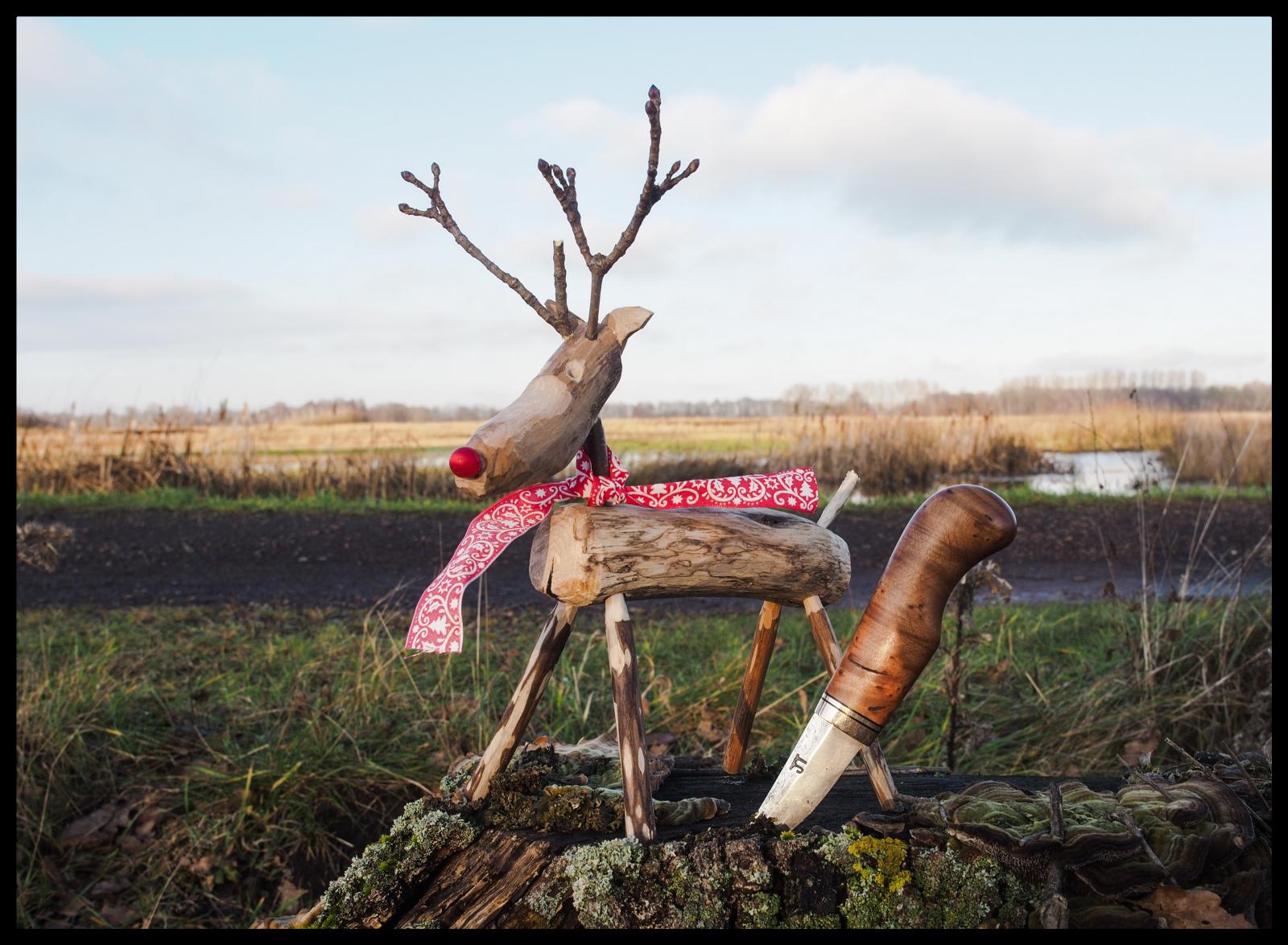

Nun ja, passend zur Weihnachtszeit sollte das Nikkari was Heimisches schnitzen, wurde später eine kleine Serie draus.
Ich bin bisher ganz ohne Puukko und Scandi durch‘s Messerleben gekommen, aber dieses „Nikkari“ möchte ich nicht mehr missen, ein Volltreffer!

GERNE! So ein Schmuckstück ist ein paar mehr Bilder wert. Auch im TUPPI-Bau ist JT ein wahrer Meister, und Schwertfeger auch noch.... Hab mal ein Bild mit Kontaktdaten insbesondere seiner Website drangehängt.

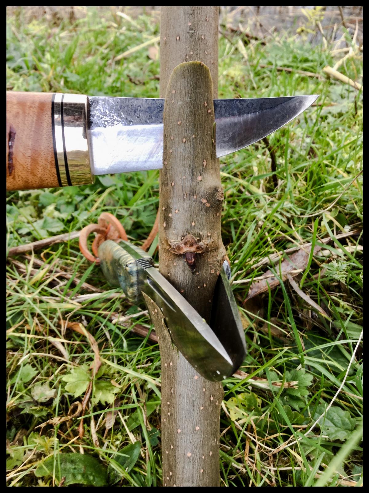

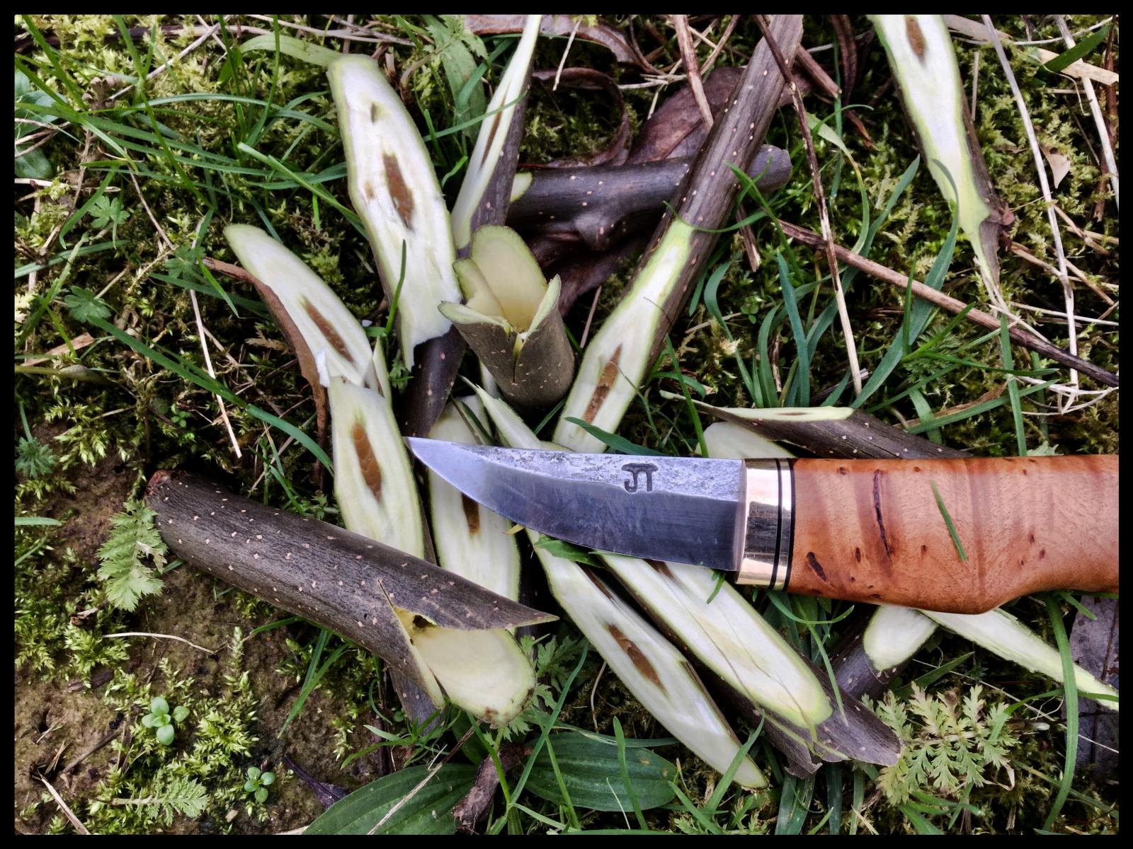

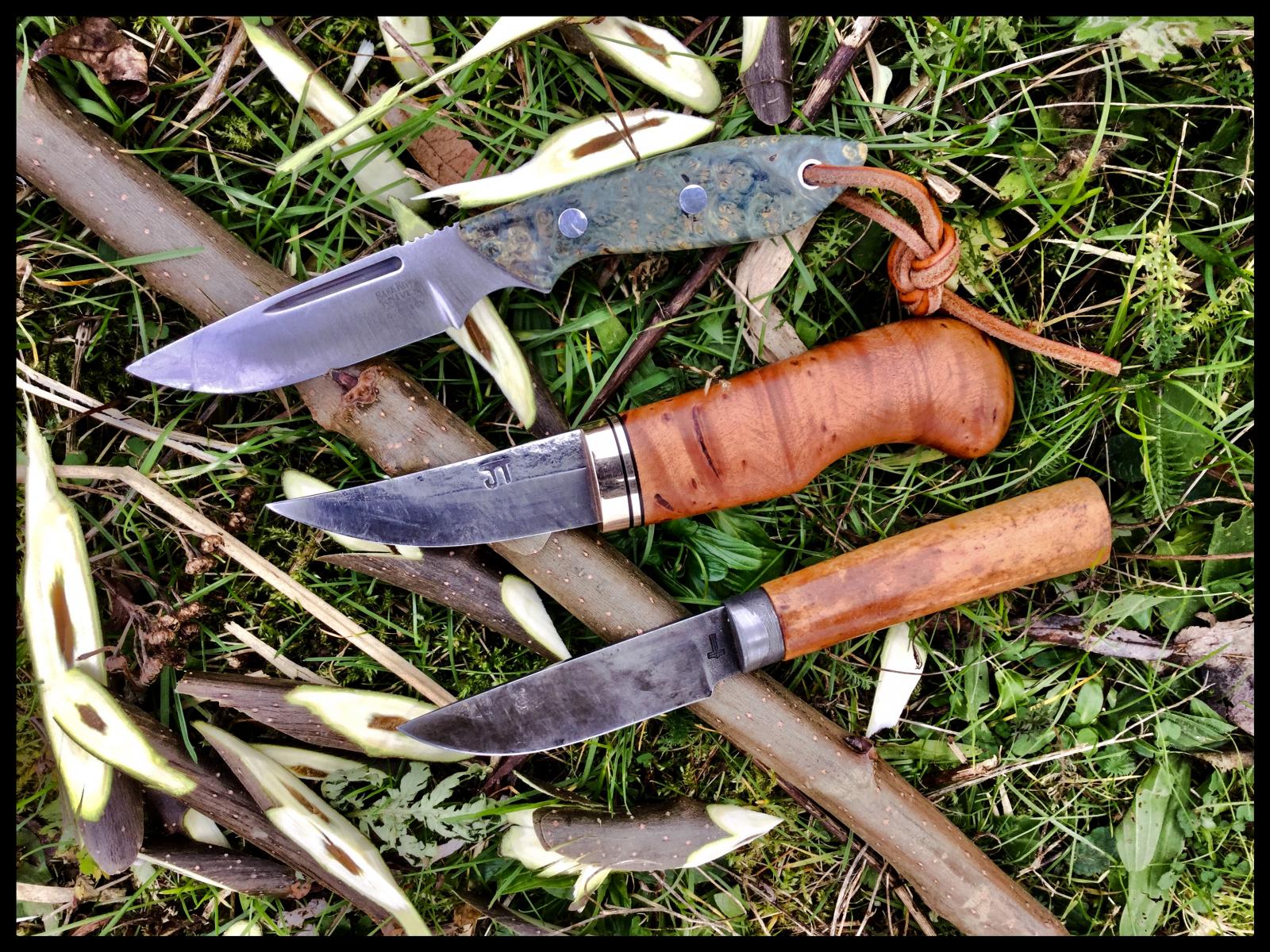

Ein Messer muss vor allem gut schneiden. Der Nachweis steht noch aus, am besten per Vergleich. Wobei klar ist, dass hier subjektive Eindrücke einfließen. Das beginnt beim Material: Holz, weil das die Domäne meiner Messer ist. Als Kandidaten hab ich neben dem Nikkari meine bevorzugten EDC von Thomas Hauschild und Universal-Schnitzer, das BRKT Adventurer, ausgesucht. Aufgaben: Späne machen, Ast durchtrennen, Schnitttiefe.
ABDBDA76-4A7E-4473-A601-0000E818EE66.jpg . D2885626-E5A6-4EF8-BD81-6CD46466956E.jpg 8EDC2760-EC1A-4B5C-859F-400959529A45.jpg . 17DE81BE-0D5B-4C97-AFFE-118CF2AA30AB.jpg C4121A29-6E36-43AD-B587-471CFAA8583E.jpg . 95B5270F-00A0-4A51-8663-63280186869E.jpg
Klarer Sieger: Nikkari. Die Späne sind größer, es dringt tiefer ins Holz, die Äste waren mit 3-4 Schnitten durch. Bei dem EDC brauchte ich 5-6, beim Adventurer waren es 6-7, der Druck auf den nackten Stahl des kleinen Griffes wird schnell schmerzhaft.
Der leichte Aufschwung zur Klingenspitze des Nikkari erweist bei der Arbeit mit Holz als sehr nützlich. Die Klinge zieht sich quasi zur Spitze durch’s Holz, ein durchgehender slice cut. (Anders kann ich es leider nicht beschreiben.)

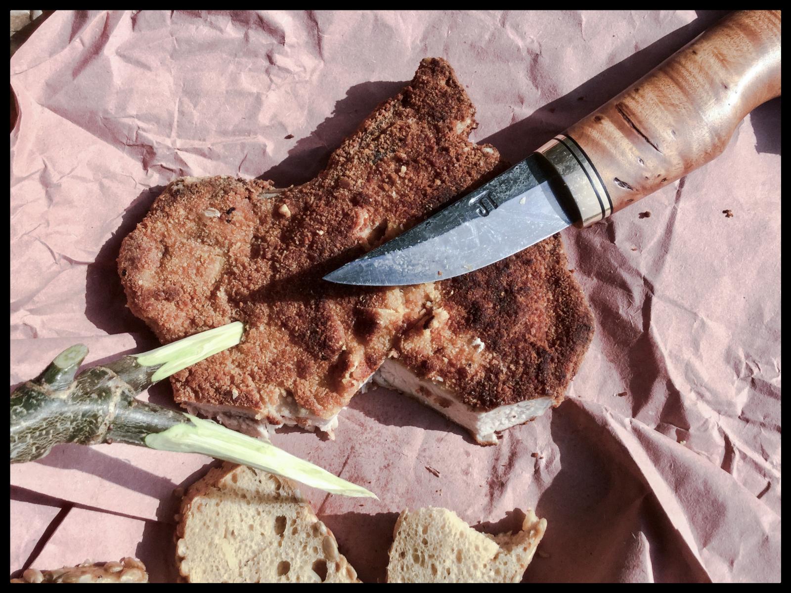

Resüme: Ein echtes PUUKKO (Waldmesser), für Holz- und Schnibbelfans grandios. Dass man damit auch Tomaten, Fleisch und Papier zerlegen, seine Arme rasieren kann, sei nur erwähnt. Dazu absolut Preis-Wert in des Wortes reinster Bedeutung. Kein „aber“?
