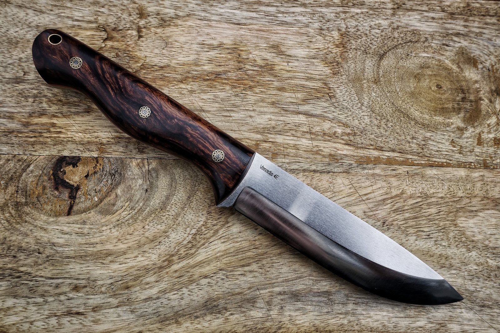

Er reizt das Potential hochlegierter Stähle – wie dem Vanadis 4 Extra mit 63 HRC – durch höhere Härte meiner Ansicht nach etwas besser aus als viele andere Serienhersteller, die höher Anlassen um mit höherer Zähigkeit eher "auf Nummer sicher" zu gehen.
Mein Vanadis 4E Dulo ist nach meinem Empfinden zumindest meine schnitthaltigste Klinge. Und obwohl sie beim Hacken mitunter auch Querbelastungen ausgesetzt ist, hält die Schneidkante bisher ohne Chipping.
Wenn du dort orderst, solltest du allerdings mit langen Wartezeiten rechnen. Ich kenne die aktuellen Zeiträume nicht, am besten im Vorfeld erfragen.

@Bukowski: Welches Holz wurde bei deinem Messer verbaut?
