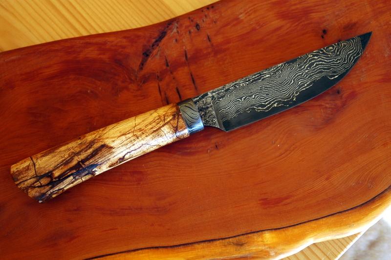

Anbei ein Foto mit dem Material. Hatte ich hier schon mal vorgestellt.
Will jetzt keinem auf die Füsse treten aber eine kleine Anmerkung, das Messer habe ich 2008 gemacht. (Das Material hatte ich allerdings selbst im Auftrag bei den entsprechenden üblichen Verdächtigen mit Plexiglas stabilisieren lassen.)
So ist das mit den Innovationen
Viele Grüße
Thomas
