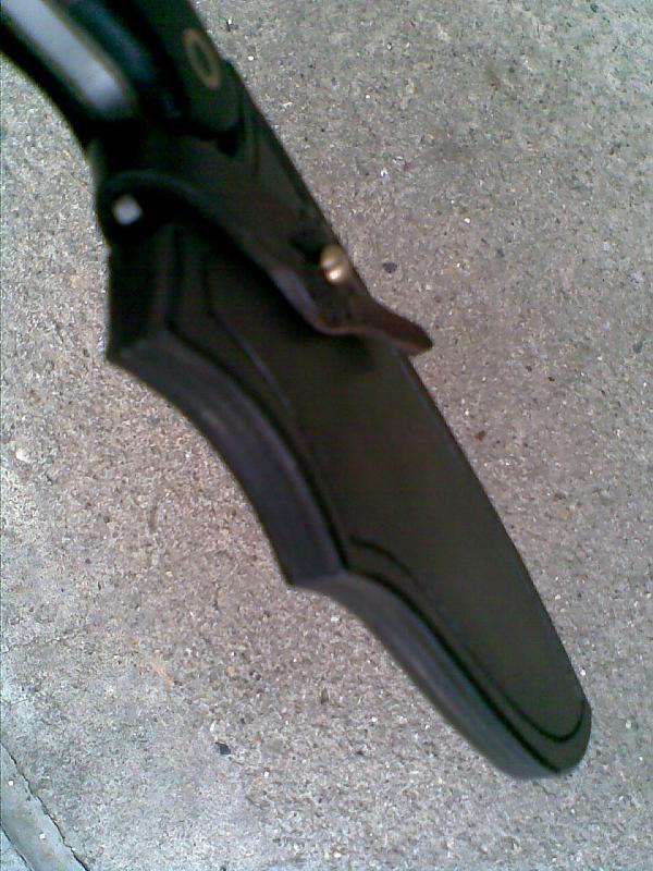

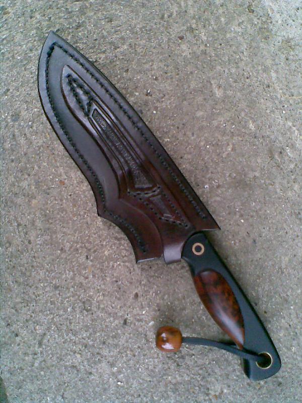

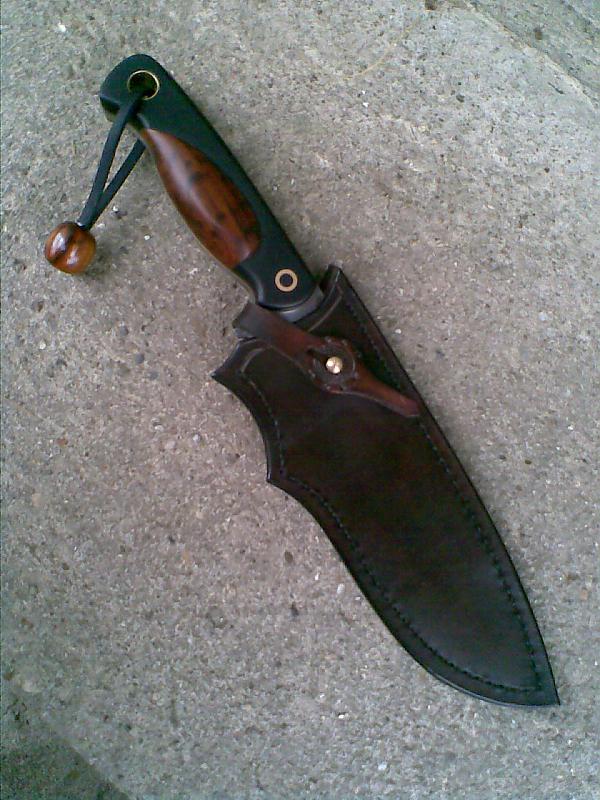

Ich habe mal was anderes probiert und diese Frame-sheath gebaut.
Material ist Multiplex und Blankleder.
Innenliegend habe ich einen Rahmen aus Multiplex gemacht, der
genau der Geometrie der Klinge folgt. Sowohl in der Aussenform, als
auch in der abnehmenden Klingendicke. (+ ca. 0,5mm umlfd.)
Auf diesen Rahmen habe ich einen Lederboden und eine Lederdecke genäht. Die Naht ist auf der Vorderseite versenkt.
Auf der Rückseite ist eine Gürtellasche mit Sicherungsriemen aufgenäht.
Mit dieser Konstruktion habe ich bis jetzt die beste Passgenauigkeit erreicht.
Das Messer geht satt rein und wieder raus und der Holzrahmen
verhindert Einschnitte ins Leder bzw. in die Naht.
Der Riemen unterbindet zuverlässig ein Herrausrutschen des Messers.
Was haltet ihr davon?
Gruß, Peter
(Entschuldigt die Bildqualität, ich habe z.Zt. nur mein Handy zur Verfügung)

Hallo Peter
die Idee mit dem Holzramen find ich gut, die Scheide sieht auch
schön aus . Hast Du noch ein Bild von der Seite so , dass man die "Schichtung" sieht?
Ach ja der Messergriff mit den zwei Hölzern ist auch klasse !
Gruss Norbert
Ein schönes "Gesamtkunstwerk" !
Würde auch gerne das Messer in seiner ganzen Schönheit betrachten.
R.
Hallo Peter
Na, das ist ja mal eine ausgefallene Arbeit. Mit Leder weist du auf jeden Fall unzugehen. Gefällt mir wirklich ausgezeichnet. (übrigens die ganze Arbeit) Schade das die schön gestaltete Gürtelschlaufe nach hinten gehört. Die hätte als Designelement auch vorne gut ausgesehen. Dadurch sieht es vorne ziemlich "blank" aus.
Mein presönlicher Kritikpunkt: Den Stichabstand hättest du vielleicht etwas breiter wählen sollen. So eng wie du ihn gewählt hast warst du zwar fleißig beim Nähen aber es wirkt irgendwie zu fein.Oder täuscht das nur auf den Bildern?
Gruß Ulli
Hy
gefällt mir richtig gut (beides):super:, das heist die Mittellage der Scheide die man seitlich sieht, ist dann das Multiplex???
Also Aufbau, Leder-Rahmen-Leder, richtig verstanden???
Tschau Torsten
Lord Ulli: Ja, das war Absicht. Understatement sozusagen.Das Stichmaß ist ca.4mm. Du hast recht, da kann man optisch auch noch etwas "schrauben".
Torsten Pohl: Ja, das ist richtig.
Danke für euer Interesse.
