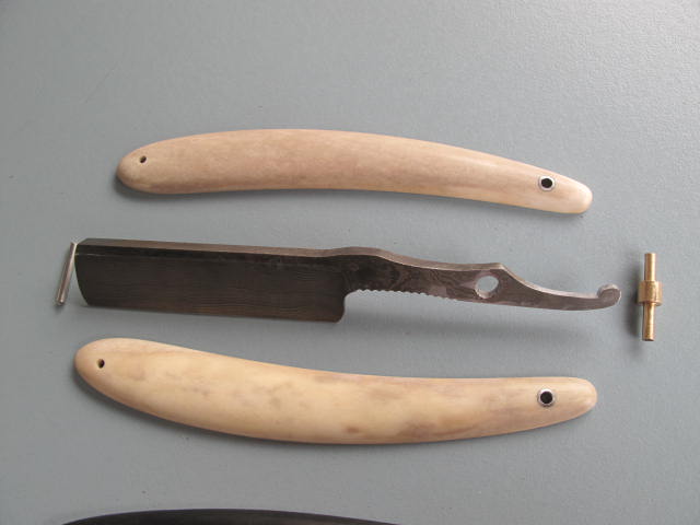

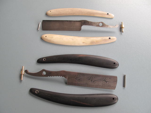

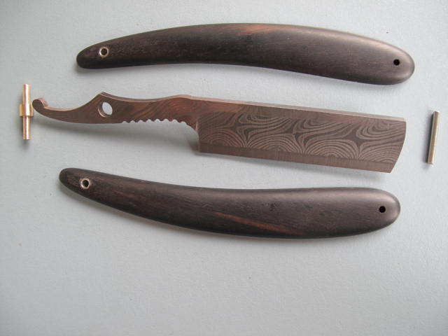

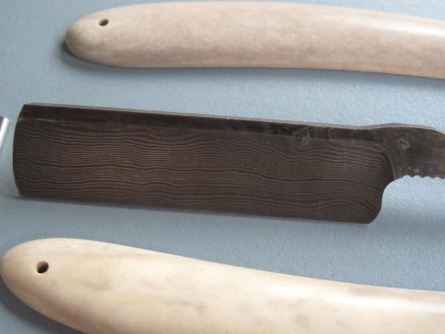

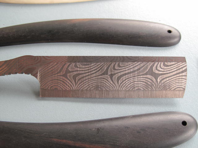

möchte mal meine Eigenbaurasiermesser vorstellen.
Einmal einfacher Lagendamast, einmal Torsion mit Schneidleiste. Beschalung Ebenholz und Rentierhorn.
Lager Bronze, Pin VA.
Klingen nur grob ausgeschliffen und angeätzt.
Viel Spass beim anschauen.

Hallo ferrum
schon die Einzelteile sehen klasse aus:super:
bin mal auf die fertigen Rasiermesser gespannt.
Da möchte man grad den "Elektrischen " weg legen,
ich kann aber kein Blut sehen :glgl:
Norbert
das sind ja Superteile. Rasieren muß damit eine Freude sein.
Aber auf den Bildern sieht es so aus, als sei der Klingenrücken gerade. Den würde ich noch abrunden. Beim Abziehen auf dem Streichriemen wird das Messer immer über den Rücken gewendet.
