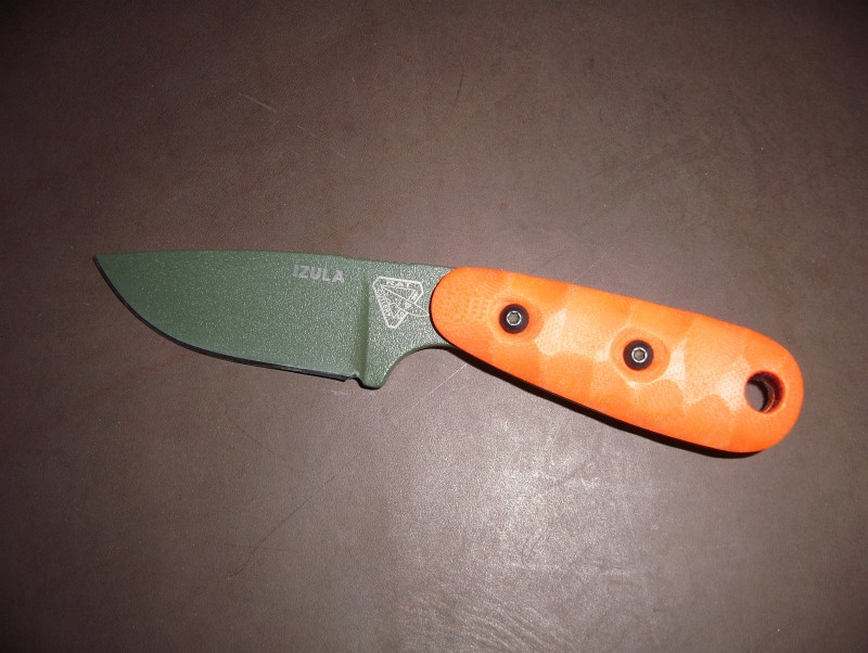

Nach vielem Rumgefummel mit Paracordwraps, Knoten usw. habe ich aus Orange G10 ein Paar Griffschalen für mein Izula gemacht.
Es war das erste Mal, dass ich G10 verarbeitet habe, bisschen komisches Zeug :irre: aber es hat geklappt...
Jetzt liegt das Messerchen gut in der Hand und ist ein etwas schwerer geworden.
Schwerpunkt liegt zwischen Zeige-und Mittelfinger bei der ersten Schraube.
Die Griffschalen sind verschraubt mit Torx-Mittelachsen.
Ich wollte es nicht zu tacktisch haben, deshalb nur ein einfaches Design, ohne gefräste Struktur..
Jetzt braucht es nur noch eine schöne Kydex Scheide, auch in Orange mit Grün, zeige ich später wenn es fertig ist.
Ich hoffe es gefällt euch :D

Weil der Griff jetzt so dick ist, hätte ich die Schrauben versenkt, aber das soll die Arbeit nicht schmälern.
Grüße,
Pit
@Caliban: Danke! ja die Micarta-Griffe sind mMn ein bisschen klein. :)
@Gecko::hehe: die Schrauben sind versenkt aber nicht komplett weil ich an der Innenseite die Achsen auch versenken müsste.
Die Schrauben stecken ungefähr 1-1,5mm raus, und bieten beim glatten G10 ein wenig extra Griff.
Und ich mag gerne ein wenig dickere Griffe für meine großen Hände :steirer:
Gruß,
Tri

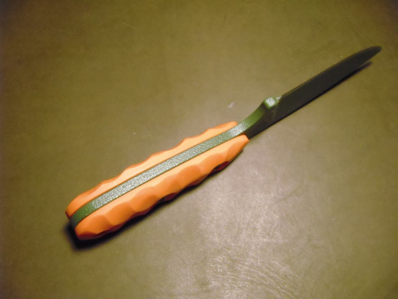

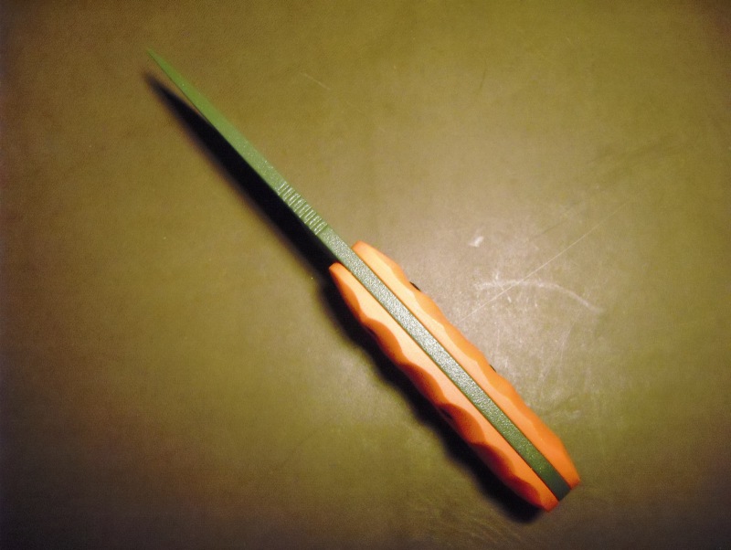

Und was macht man(n) in seinem Urlaub? Genau :hehe: hab die Griffschalen gegrooved, nicht zu agressive, aber sehr griffig.
Auch die Schrauben sind tiefer versenkt (Danke Gecko ;) ), und das Lanyardloch ist größer geworden.
Das Messerchen ist noch ne Menge leichter und handlicher geworden und liegt wirklich super in der Hand. Schwerpunkt liegt jetzt ziemlich vorne beim Zeigefinger :super:
Auch habe ich mal etwas Kydex und anderes Material bei kanji bestellt, endlich! :rolleyes: , hab schon viel Lust die erste Kydex zu machen,
ich hoffe das Paket kommt bald .. ich kann kaum warten :steirer: und hoffentlich klappt auch das alles, so das die Kleine endlich mal ne vernünftige Scheide bekommt.
Die Foto's sind nicht so gelungen aber naja.. ist schon spät..

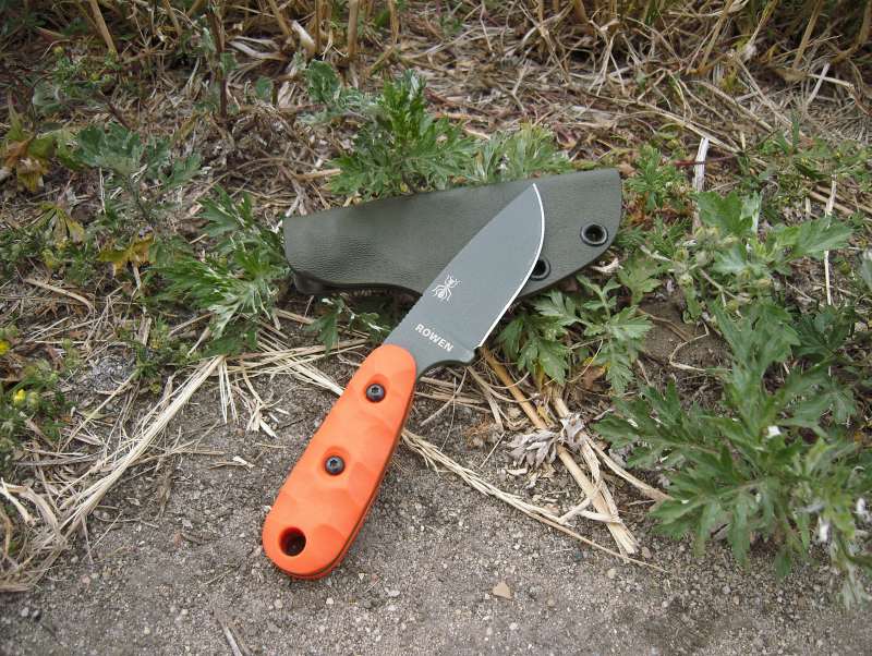

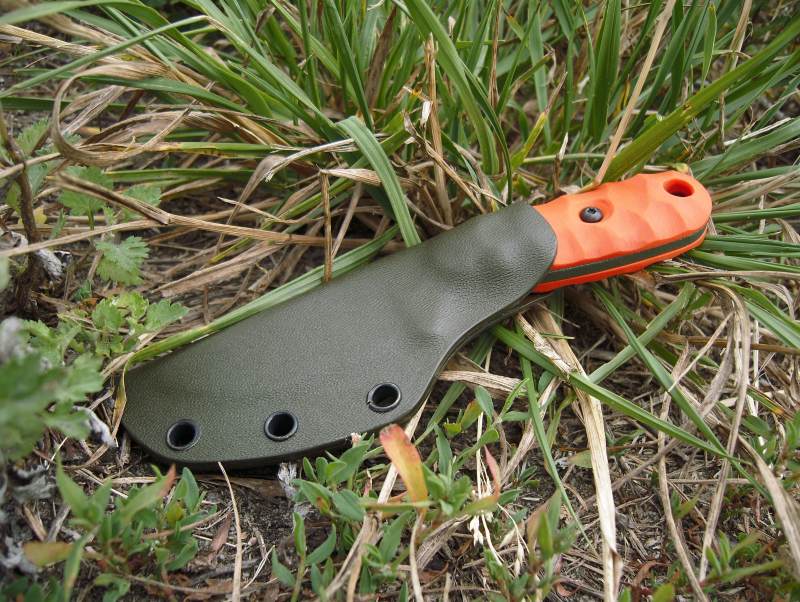

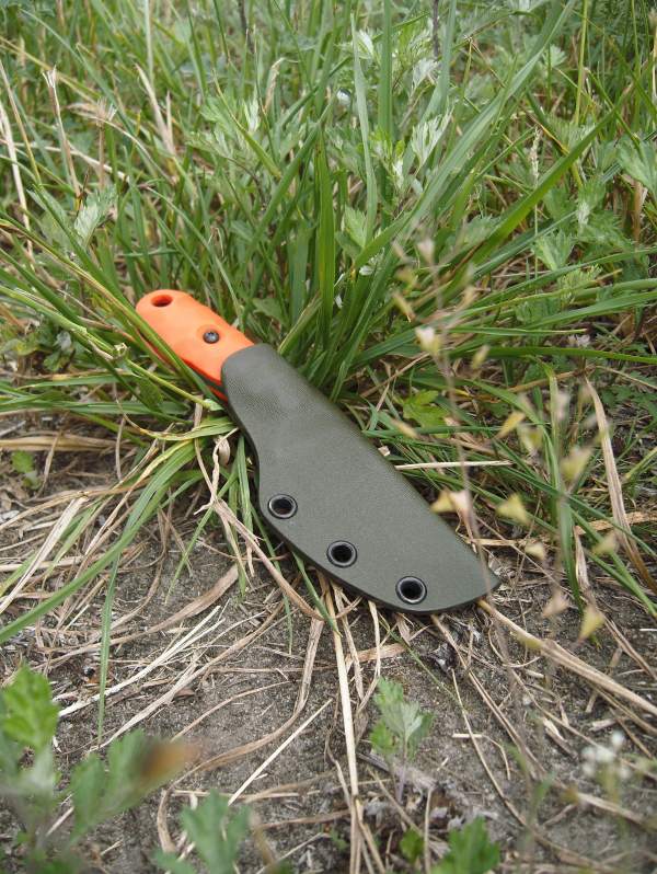

Edit: Projekt-Ameise fertig, jetzt endlich ne Kydexscheide, meine erste selber gebastelte :D
Kydex & Material von kanji :super:

Sehr schöne Griffschalen und Kydex-Scheide - orange und oliv - die Farbkomi gefällt mir sehr. (Habe eine Esee 4 in der gleichen Kombi.)
Bushwacker
Da hast Du Dir ein sehr schönes Semi-Custom Messer nebst Kydexkleidchen gebaut - mir gefällt es ausgesprochen gut.
Interessant finde ich auch, dass Du Deine Gedanken zur Verbesserung und Überarbeitung des Designs gepostet hast. Schön wie sich das Messer über den Zeitraum kontinuierlich verbessert hat.
Danke fürs Zeigen!
Danke für die Blumen :steirer:
Seit der kleine Ameise ne Kydex bekommen hat, erledigt er seine/meine tägliche Aufgaben jetzt als Fixed-EDC, und das tut er ausgesprochen gut.
