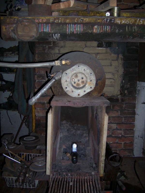

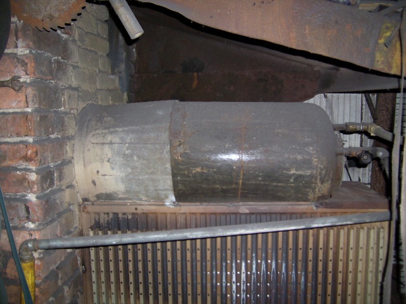

Hy
So habe ich das Problem gelöst,aus einer alten Mülltonne,einen Doppel-Flachheizkörper und einem 80 Liter Wasserbehälter.
Der Schornsteinzug ist 26x26 cm,das Loch an der Seite ist zwar für was anderes gedacht gewesen,aber jetzt wird sogar der Rauch von dem Raps-Härteöl durch die Esse abgesaugt.
Der lange schmale Öl-Behälter ist gleich daneben und wird von der Esse gleich mit vorgewärmt.
An ein Absauggebläse brauche ich nicht zu Denken,nur das es bei uns keinen Heizgaskoks mehr gibt und ich auf Gas umsteigen muß:irre:.

Hy
Sven:Wenn ich einen halben Tag am schweißen und Recken bin,kann ich auch eine Dampfsauner damit betreiben:hehe:,aber ich nehme zwischendurch heißes Wasser ab,um z.B. Dreck-Klamotten damit zu waschen.
Gruß Maik
Hy
Ich bin nun mal ein Recyclinger und das gilt auch für Abwärme,ist aber ein alter Hut,es gibt bzw.gab schon lange Essen mit eingebauter Wasserumspülten Feuerschüsseln aber nicht um die esse zu kühlen.
Gruß Maik
OK...
also ich find die Idee schon mal völlig überagend aber hast du da keine Probleme das dirs Wasser im Winter eingefriert? Zumindest jetzt bei diesen hohen minus graden...
aber wenn ich mir noch mal ne esse baun sollte die idee werde ich auf alle fälle mal mit berücksichtigen^^
Hy
Ne,Einfrieren geht nicht bei Frostgefahr ist kein Wasser drin und ich benutze ihn Drucklos.Durch die Geplanten Gasesse muß ich mir dann Natürlich was anderes einfallen lassen.
Gruß Maik
