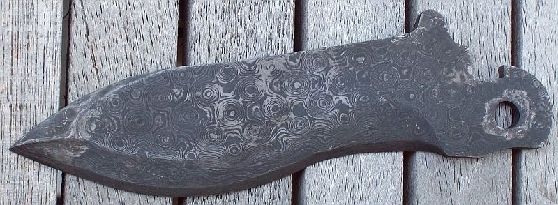

Ich habe beim Winterschmiedetreffen bei Markus Balbach ein Stück Stahl erworben (LEO-I-Damast "Kleine Pyramiden"). Daraus habe ich eine neue Klinge für das RBB gefertigt. Ohne Daumenöffner und ohne den Wellenschliff, dafür als Recurve-Version und einen "Tick" länger als die original Klinge, und auch etwas breiter. Es darf ja ruhig was von dem schönen Damast zu sehen sein. So, jetzt erstmal ein paar Bilder :D
Anmerkung: Leider stehen mir dafür nur einfache Werkzeuge zu Verfügung, deshalb kann das schonmal leihenhaft aussehen. Ist halt mein erster (halber) Folder

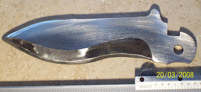

Mit Feile die Schneide (vor-)feilen:
http://www.messerforum.net/fotoalbum/showphoto.php?photo=13040
Mit Dremel nacharbeiten und mit Bandschleifer dünner schleifen:
http://www.messerforum.net/fotoalbum/showphoto.php?photo=13041
Hier habe ich schonmal probegeätzt, um das Muster sichtbar zu machen:
http://www.messerforum.net/fotoalbum/showphoto.php?photo=13045

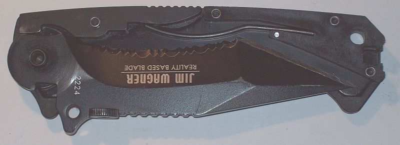

Ich bin mir nicht sicher, ob eine Drop-Point Form in den Griff passt,
deshalb habe ich mal ein Foto angehängt, mit Blick in den Griff, mit Klinge.
Dann kannst Du das vielleicht selbst abschätzen.
Aufträge dieser Art nehme ich zur Zeit (noch) nicht an, sorry.
In der Klinge stecken schon einige zig Stunden Handarbeit, daher "bastle" ich sowas bisher nur für mich. Aber hier im Forum findest Du bestimmt jemanden der so etwas (mit ordentlichem Maschienenpark) schneller und besser machen kann. Ich habe ja fast ein halbes Jahr gebraucht, aber ich mach das auch blos als (saugeiles) Hobby :haemisch:

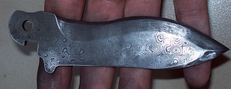

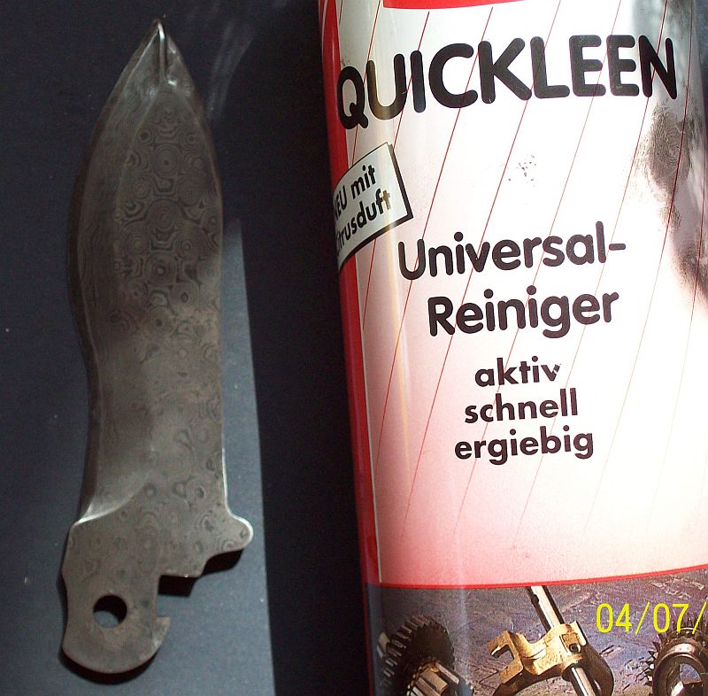

wie versprochen, es gibt neue Fotos, denn die Klinge ist von der WB zurück! DANKE Markus!
Fotoerklärung:

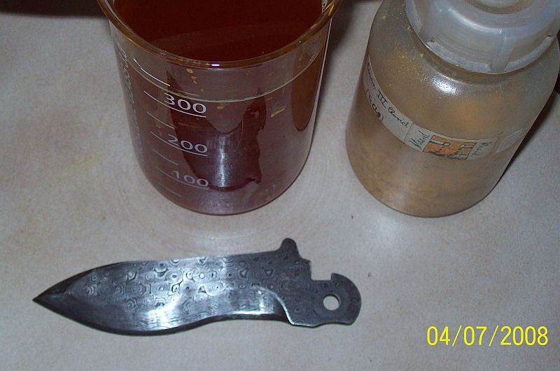

1. Klinge gehärtet (Schneide noch ca. 0,5 [mm])
2. Schleifen mit 1000er Schleifpapier
3. Entfetten/Säubern mit Industriereiniger, Aceton o.ä. geht auch
4. Ätzen in Eisen-III-Chlorid, 30 sec., praktisch blos anfärben, nicht tiefätzen

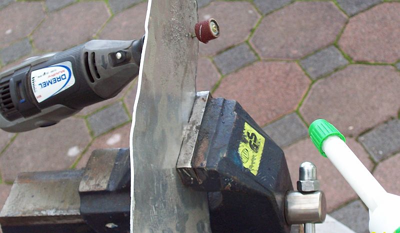

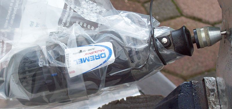

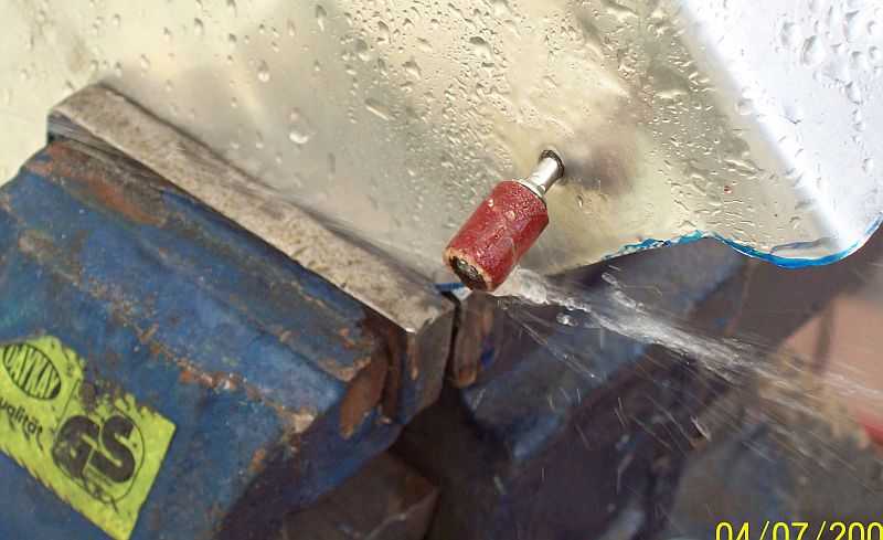

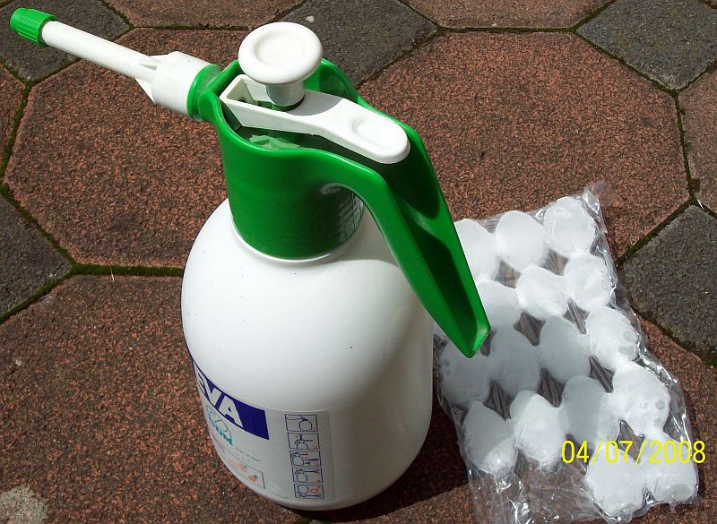

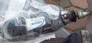

Das folgende maschienelle Nass-Schleifen nur auf eigene Gefahr hin nachmachen, Wasser und Strom sind halt keine gute Kombi
5. Eiswasser vorbereiten, man darf ja nicht heiß schleifen, da sonst die Schneide enthärtet werden kann.
6. Haarsträubende Konstruktion, aber funktioniert.
7. Das Alublech verhindert weitgehend, das Wasser an den Dremel kommt
8. Nachrüstung eines Spritzwasserschutzes, vorsicht Dremel nicht überhitzen

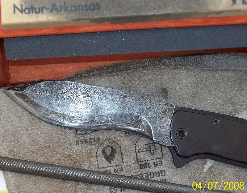

9. Per Hand weiter Schleifen, mit Schleif-Papier um Rundfeile gewickelt,
Diversen Schleifsteinen ...

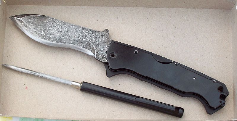

10. Wetzstahl und Klinge
Tja, Bilder vom fertigen Messer gibts immer noch nicht....

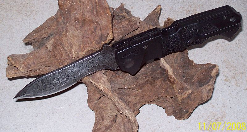

ich habe neues zu berichten:
Aber zuerst einmal ein großes DANKE an die Firma Böker, für ein eigentlich gar nicht verfügbares Ersatzteil :super: Super Service, Danke Marc
Das Messer ist fertig (fast), denn ich muss es nur noch auf eine zufriedenstellende Schärfe bringen :haemisch: :haemisch: :haemisch:
Leider ist das Wetter zu schlecht für gute Fotos, daher nur eins...
Klingenlänge ist übrigens 10,05 [cm]
Maximale Klingenbreite 2,83 [cm]
Klingenstärke 3,5 [mm]
Anschliff einseitig (chisel) für Linkshänder
Als der Regen nachließ:
http://www.messerforum.net/fotoalbum/showphoto.php?photo=13216
Hoffe es gefällt
Gruß Chris
