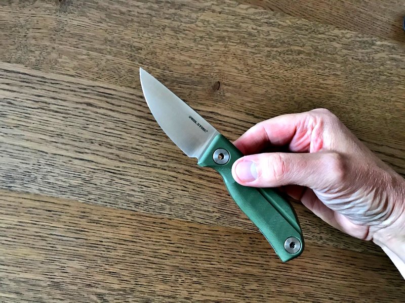

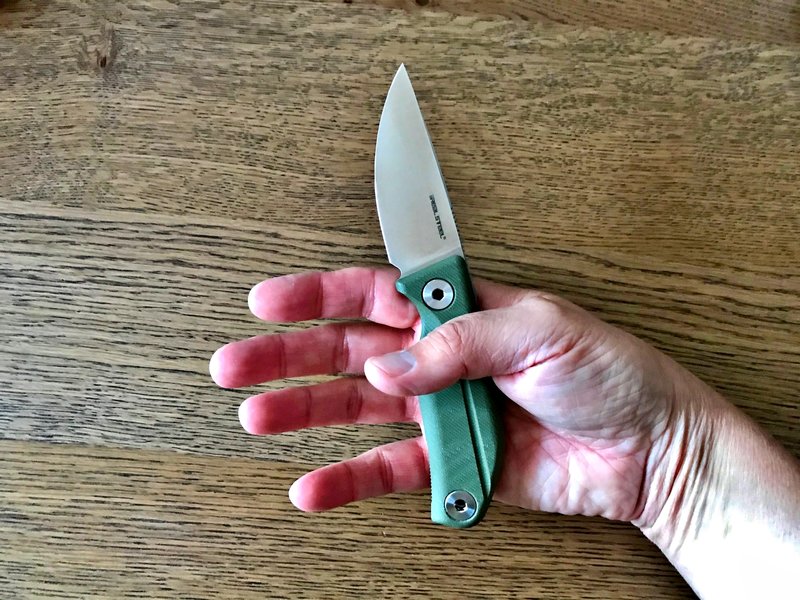

Real Steel fertigt inzwischen in einer Qualität und Genauigkeit, die weit über dem aufgerufenen Preis anzusiedeln ist. Mein Exemplar ist ohne Tadel und wenn ich unbedingt was finden will, dann ist die eingefräste Furche in den Griffschalen, die irgendwo zwischen Designgag und verbessertem Grip einzuordnen ist, weil sie nicht absolut spiegelsymmetrisch ist. Dann passt höchstens eine Repschnur durch die Kettenblattschraube, aber kein übliches Paracord, zu klein ist der Innendurchmesser. Was ich mir wünschen würde, wäre ein getapeter Tang, sowas nimmt Gewicht und ist ungleich eleganter als ein flacher Tang mit zwei Schalen drangeschraubt, aber das würde mehrere zusätzliche Arbeitsschritte brauchen, die den günstigen Preis wieder zerschießen.

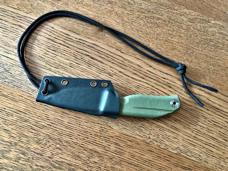

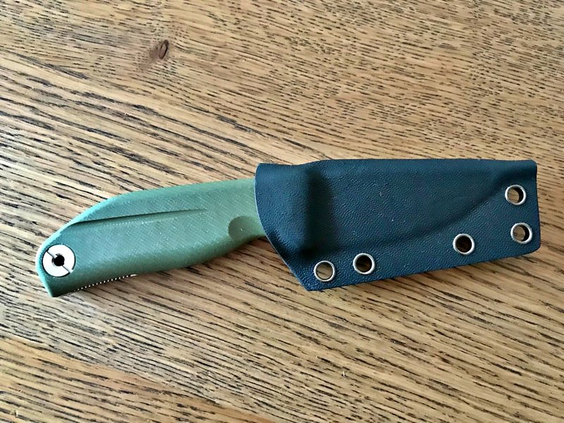

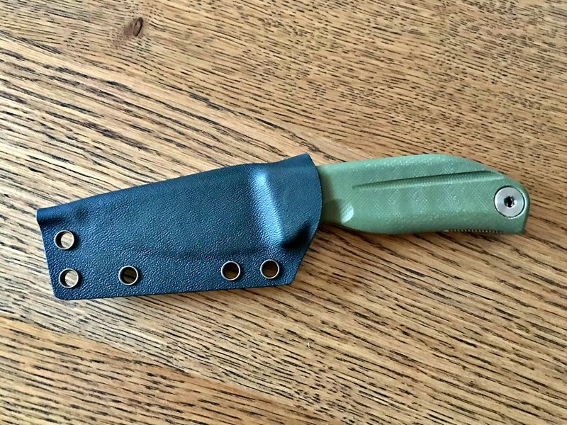

Die Kydex sitzt eng und streng, zu streng für meinen Geschmack, aber gut, da klappert nix und die Haltekraft mit Griff nach unten ist bombenfest.
Es wird nix mitgeliefert, womit man die Scheide am Gürtel fixieren kann, ein kleines Tek-lok passt mit den vorgegeben Löchern nicht überein und alles andere Zeug das ich so probiert habe auch nicht. Bleibt nur, es als Halsmesser zu tragen, dazu ist es aber ziemlich schwer ( 131 Gramm ) pendelt beim Vorbeugen und bleibt immer präsent. Da muss ich mir noch was suchen, was mir das Tragen angenehmer macht.

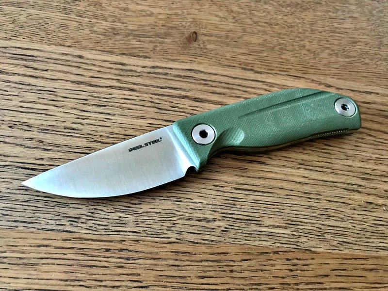

Das war jetzt mal ein wenig Genörgel, jetzt zum Positiven: Der konvexe Schliff ist super gemacht und beißt ins Holz, dass es eine Freude ist. Knapp unter 0,20 an der Wate, nicht wirklich nagelgängig, aber kurz davor, präsentiert sich die Klingengeometrie und das ist genau richtig für dieses Messer. Größe, Griff, Haptik, alles gut gemacht, Stahl ( N690 ) ist ok, gibt viele die mir lieber wären, aber auch noch genug die ich noch weniger mag. Der tolle Schliff ist die Besonderheit an diesem kleinen Messer für jeden Tag.
