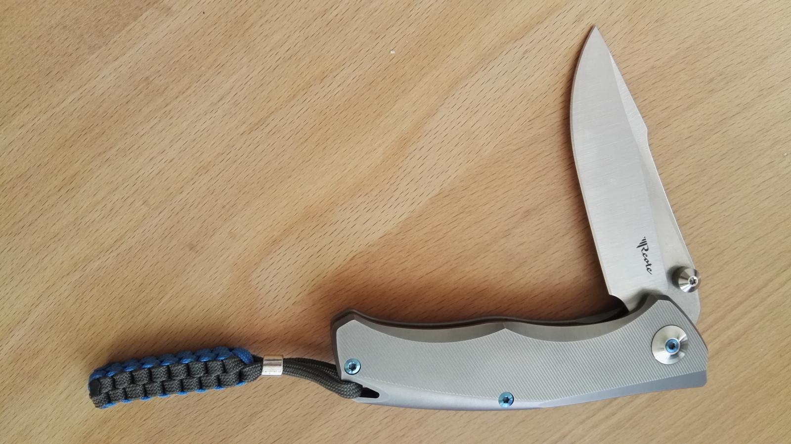

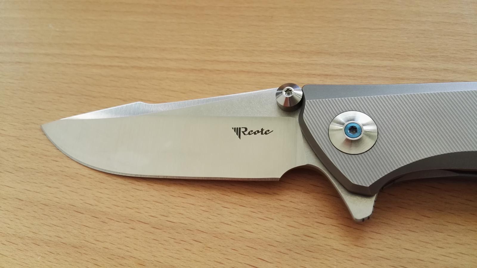

wie schon im Kaufberatungsforum angekündigt möchte ich erstmal nur kurz mein Reate Torrent vorstellen das ich gestern frisch bekommen habe.
Da ich die meisten Messerreviews in Englisch lese / sehe möchtet ihr mir bitte die vielen englischen Begriffe verzeihen, wo es auch deutsche gäbe, ich versuche das sonst zu vermeiden
Vornweg, ich möchte mich hier keinesfalls als großer Messerkenner präsentieren, dazu hatte ich einfach noch zu wenige Messer selbst in meinen Händen und zu wenige Reviews gemacht, eigentlich ist das mein erstes! Aber ich denke doch ein gutes Auge für Verarbeitung und praktisches Design zu haben. Außerdem habe ich Berufsbedingt auch etwas Ahnung von Fertigungstechnik und Zerspanung und interessiere mich schon lange, mal mehr, mal weniger, für Messer.
Bis dato war ein CRKT Ripple in der Framelock-Ausführung mein EDC, wer einen kleinen, leichten EDC-Flipper sucht und dabei nicht ganz tief in die Tasche greifen möchte, dem kann ich das Ripple wärmstens empfehlen, der Klingengang mit dem IKBS System ist Spitzenklasse, trotz der sehr schmalen Bauform liegt es sehr sicher, fast schon etwas aggressiv in der Hand. Mit seinen 80 gramm und rund 8mm Breite merkt man es überhaupt nicht Hosentasche. Leider aber nur Tip-Down zu tragen! So genug vom Ripple…
Bitte verzeiht die etwas unprofessionellen Fotos, ich bekomm’s nicht besser hin, aber ich denke ich bekommt einen Eindruck und wer die guten Fotos will, ihr wisst ja… g o o g l e
Unboxing und erster Eindruck:
Das Torrent kam von G-Gear aus München mit einigen netten Karten und Aufklebern und einer Rechnung (!) mit einer netten handschriftlichen Anmerkung, danke dafür, falls jemand von dort mitliest!
Unter einer schönen Menge Plopp-Folie,
war dann noch ein Karton, ich nehme an vom Hersteller selbst, in diesem Karton wiederum war eine nette schwarze Reißverschluss-Tasche, außen Cordura (oder so) mit dem Reate Logo drauf, innen flauschig.
Alles in allem macht die Verpackung einen sauberen, dem VP angemessenen Eindruck, und jetzt ratet mal was drinnen war!
Genau! Das Reate Torrent, ein kleines Päckchen Ersatzteile (3 unterschiedliche Schrauben, Lockbar-Stahlinsert/Overtravel-Schutz, 2 Washer) und ein Microfaserputztuch.
Das Messer
Meine Kaufargumente und Fakten auf den ersten Blick: Flipper als Titan-Framelock mit Stahl-Insert am Lockbar (Liner) der auch gleichzeitig als versteckter Overtravel-Schutz dient. Multiroll-Bearing gelagert, also die (Keramik-) Kugeln sind hier in zwei Lochkreisen unterschiedlicher Durchmesser eingelagert was die Stabilität erhöht. Ein schöner Titan-Clip mit einem eingepressten Keramikball, der zwar nicht ganz deep-carry ist, aber auch nicht das halbe Messer aus der Tasche schauen lässt. Äußerlich schön gearbeiteter Backspacer, ebenfalls aus Titan und wie die Schrauben teilweise blau anodisiert. Böhler M390 Klingenstahl. 4 mm Dicke, 90mm Klingenlänge, 124mm Grifflänge. (erstmal nur mit Lineal gemessen, also erschlagt mich nicht wenns anderswo etwas abweicht
Abseits der trockenen Fakten / Erster Eindruck

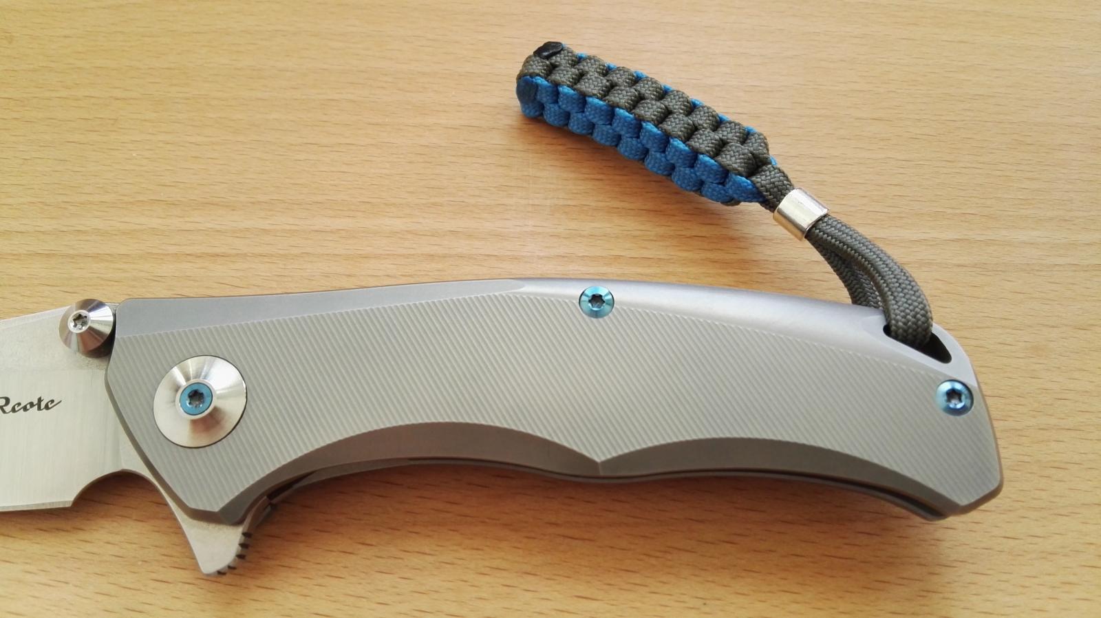

Erwartungsgemäß war der erste Eindruck „wow, sehr massiv“ auch beim ersten Mal anheben fühlte sich das Torrent mit seinen 170g im Vergleich zum Ripple natürlich deutlich schwerer an und liegt sehr sicher in der Hand. Das Flippen klappte sehr „weich“ und die Klinge ist sauber mit einem lauten, metallischem „Klack“ auf etwas 1/3 eingerastet. Das gesamte Finish wirkt sehr stimmig und ebenfalls weich, keine Hotspots oder ähnliches.
Nach einem ganzen Tag mit dem neuen Torrent in der Hosentasche kann ich nur grünes Licht für die Kategorie EDC geben (für mich), die 170g sind wahrscheinlich auch durch die gute Formgebung kaum zu spüren, im Gegenteil, ich habe etliche Male danach gegriffen um sicherzugehen, dass es noch da ist. Die Schärfe ist durchaus gut, ein kleiner Schnitttest mit quasi Telefonbuchpapier lief sehr zufriedenstellend. Ich werde wohl trotzdem bald einmal selbst nachschärfen und sehen was der M390 so kann!
Verarbeitung
Weil’s so leichter fällt teile ich diese Kategorie in plus und minus:
Plus:

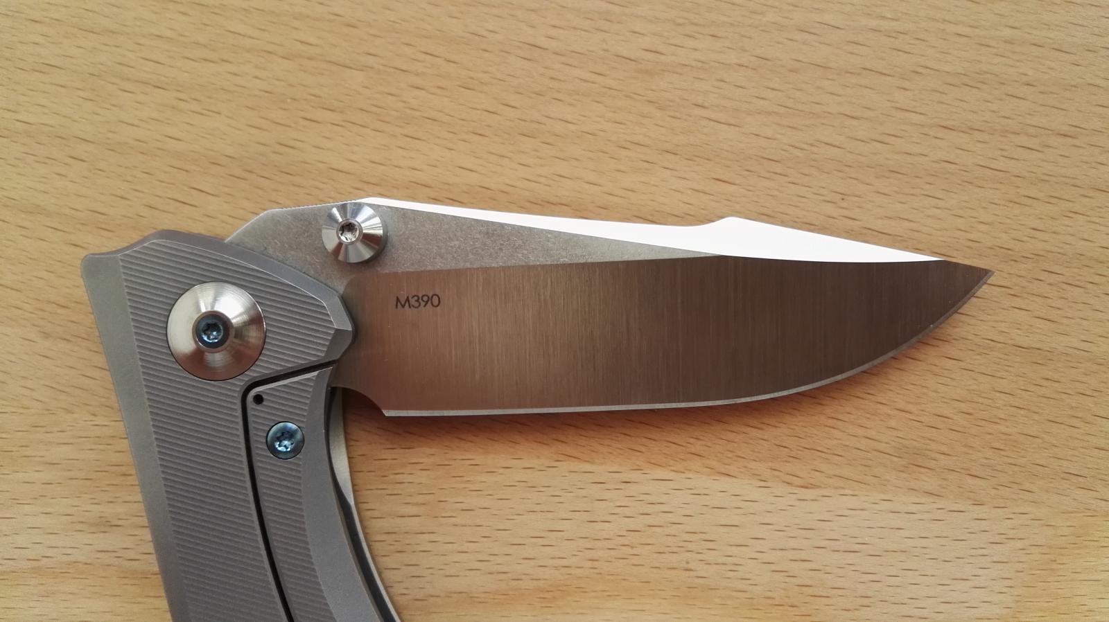

- Hervorragende Verarbeitung und Bearbeitung der Griffschalen, komplett gefräst und beidseitig fein strukturiert, keine Hotspots oder scharfe Kanten. Sehr geschmeidig, liegt aber dennoch gut sicher in der Hand.
- Sehr sauberes Klingenfinish in stonewashed und geschliffen. Nicht verwaschen, sondern klare, feine Kanten/Übergänge zwischen den Flächen. Gute Schärfe, schön umgesetzte Harpunenform.
- Idealer Klingenstand und Klingengang, Messer öffnet problemlos komplett und verriegelt sicher, kein Klingenspiel. Klinge sitzt durch den Detent eingeklappt fest und ohne Spiel, der Druck der aufgebaut werden muss um den Detent zu überwinden reicht gut um komplett zu öffnen, ist also weder zu gering noch zu hoch.
Minus:

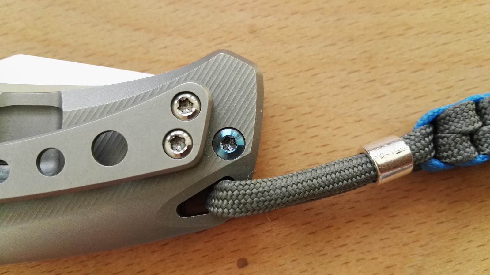

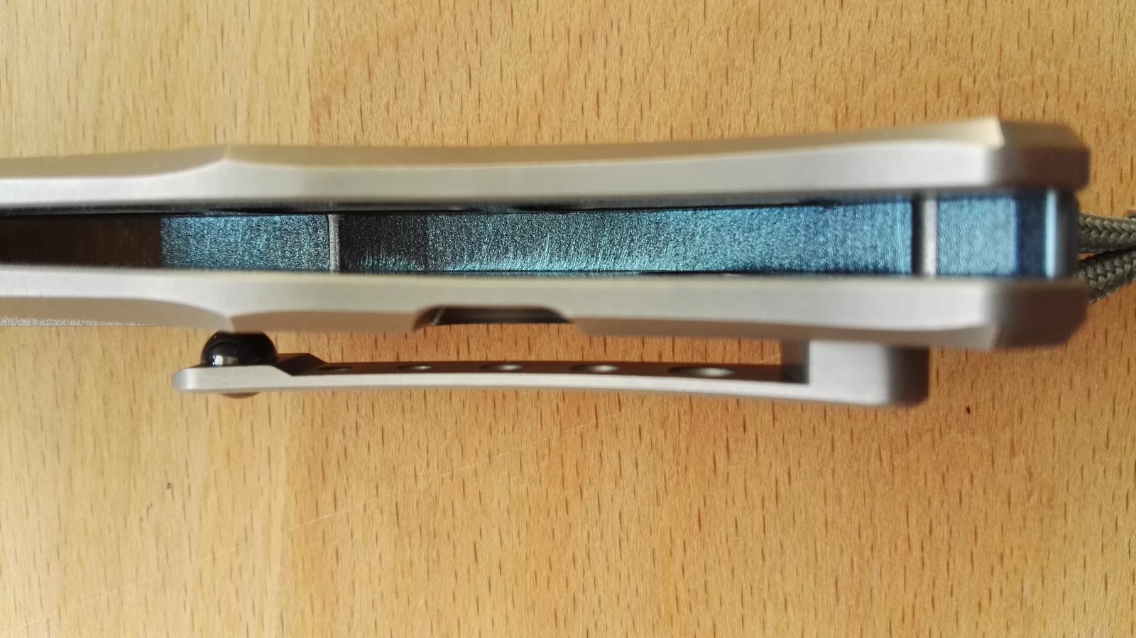

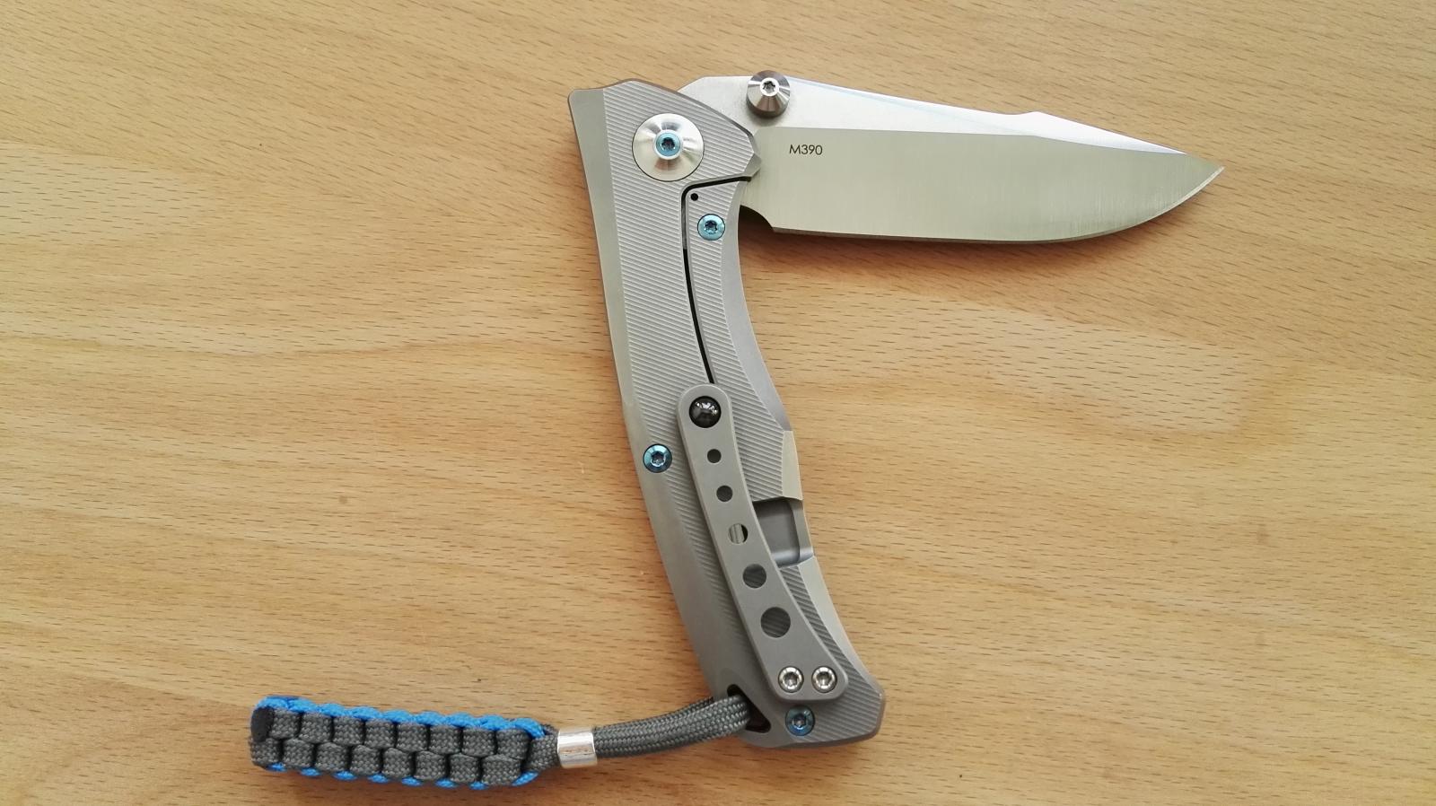

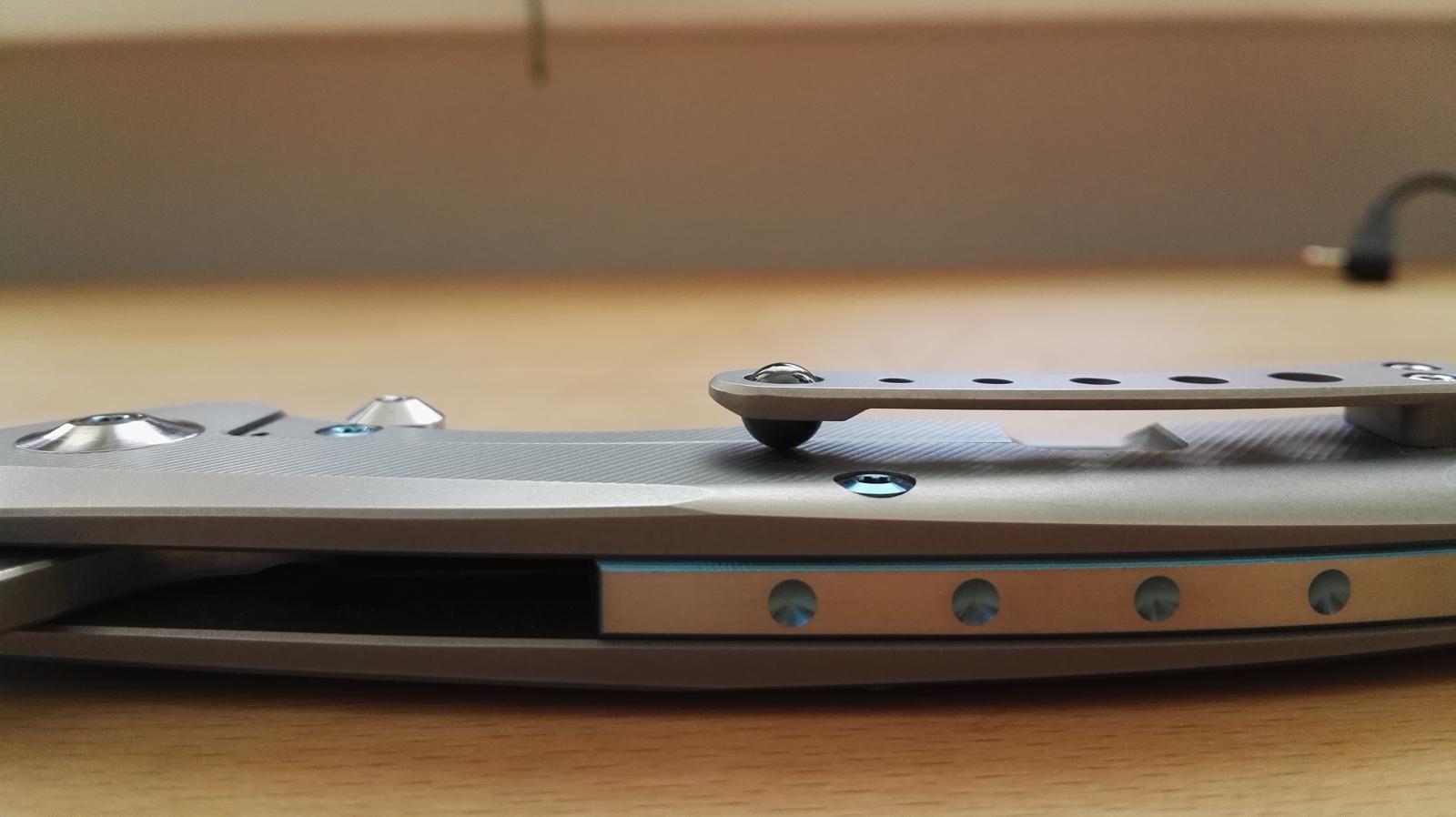

- Mehrere der Torx-Schrauben sind deutlich ausgemergelt, vielleicht war der Schraubendreher bei Reate schon abgenutzt oder das Drehmoment zu hoch eingestellt… ich werde hier noch versuchen Ersatz zu bekommen. Das ist das einzig echte Manko das ich beim Reate bis dato ausmachen konnte! Der Rest ist Schnickschnack.

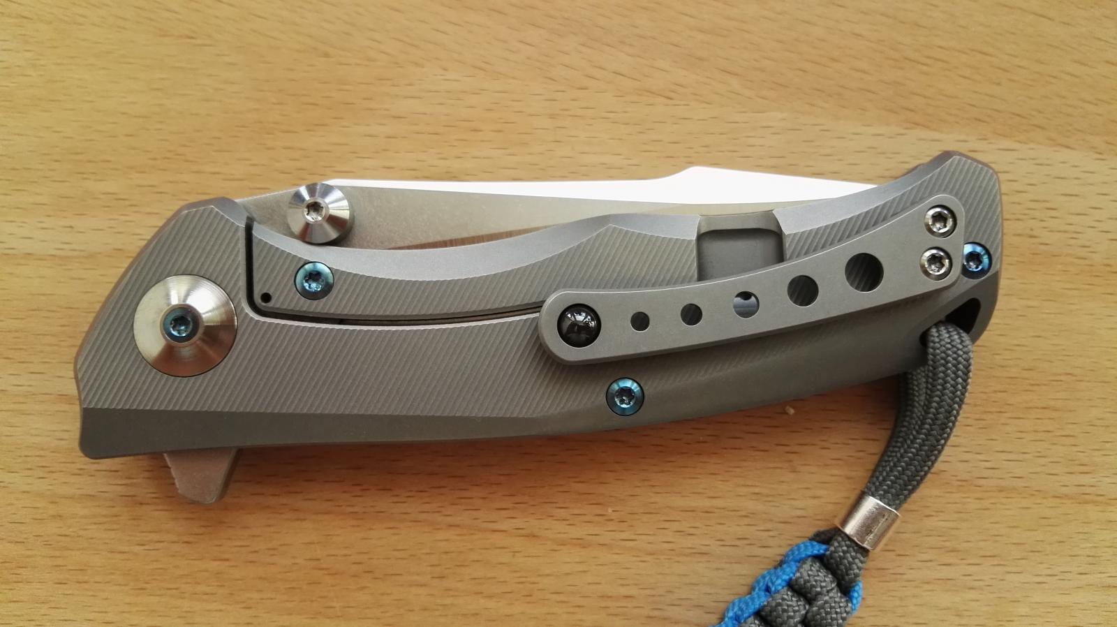

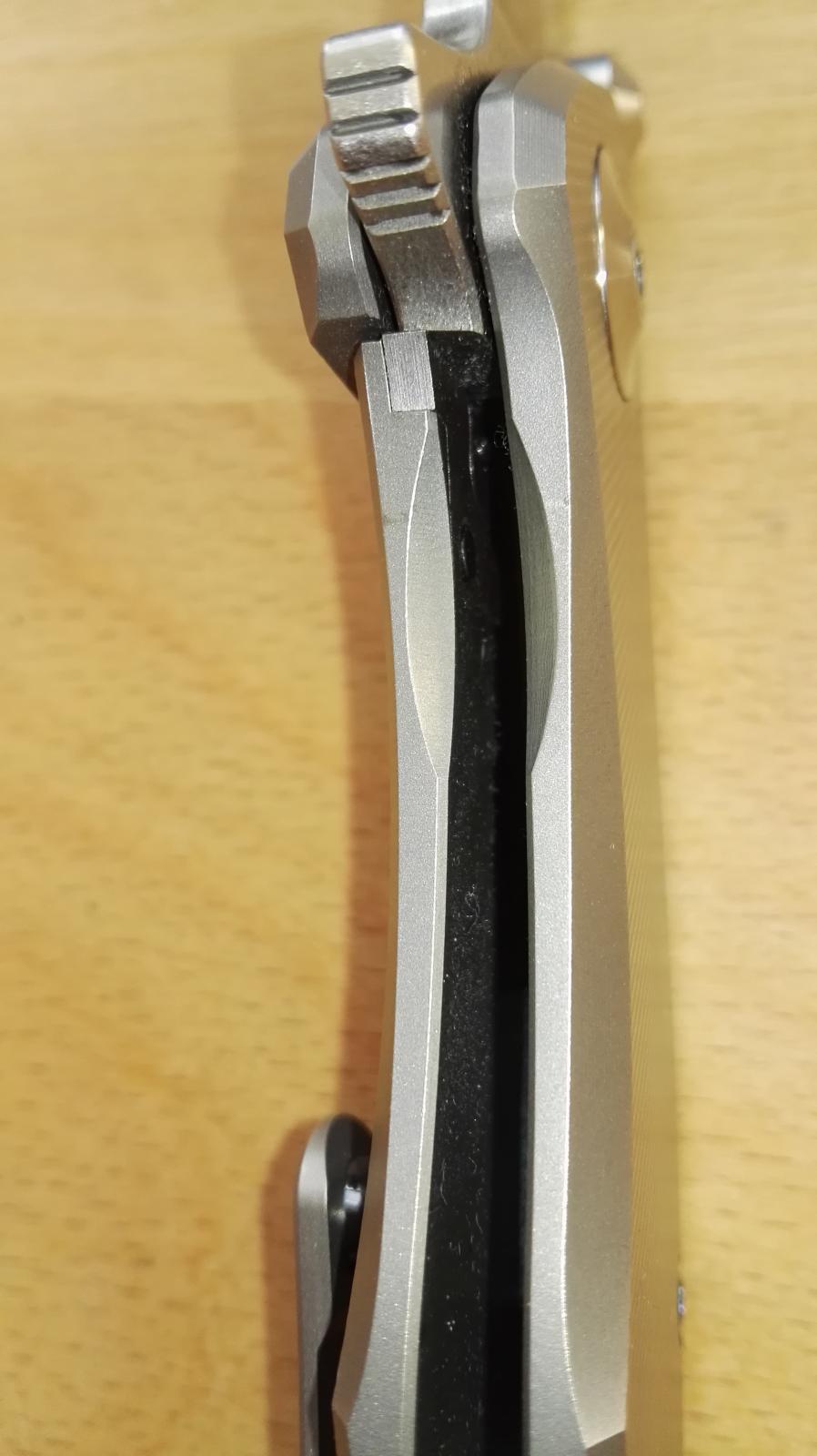

- Der Backspacer ist innen nicht gefräst sondern noch roh, also vermutlich Wasserstrahlschnitt, an sich kein Problem, nur haben die Bohrungen für die Schrauben die Wasserstrahlschnittkontur durchbrochen und sind sichtbar. Zugegeben, das ist Jammern auf hohem Niveau, aber bei einem Messer mit sooo hoher Bearbeitungstiefe wäre auf dieses Stückchen auch nicht mehr angekommen.
Außerdem ist die Unterkante des Backspacers etwas scharfkantig, nicht so, dass man sich schneiden könnte aber es reicht um am Fingernagel zu schaben. Ich denke aber, das kann aufgrund der Wasserstahlkontur von Stück zu Stück variieren.

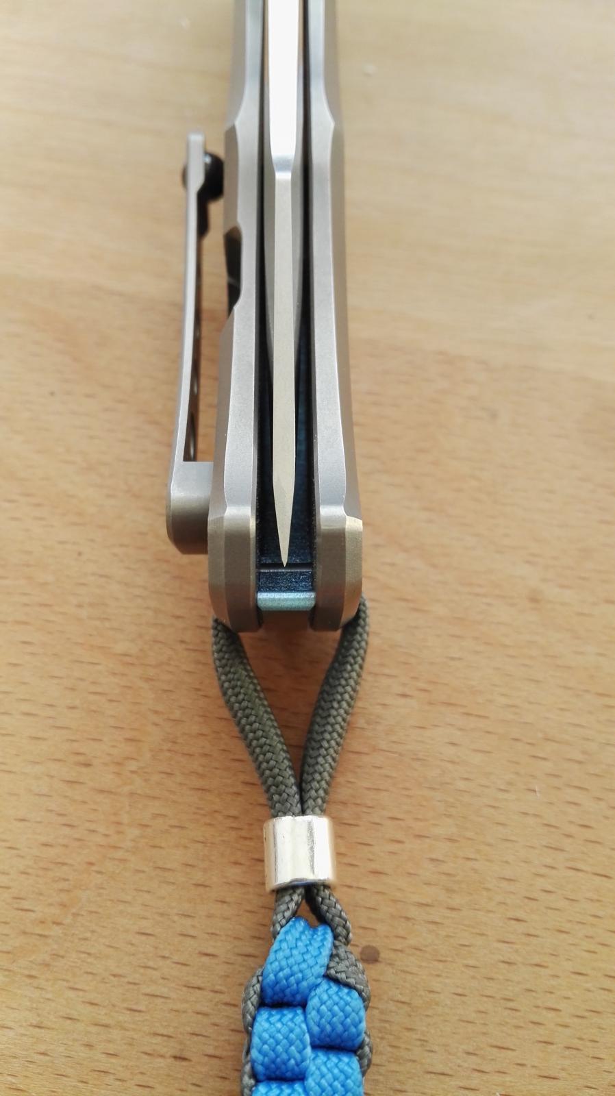

- Die Kanten des Lanyard-Lochs hätten auch noch eine kleine Fase vertragen, sind etwas zu kantig nach innen hin.
Design
Hier nur ein paar Kleinigkeiten zum Design, aber Geschmäcker sind ja verscheiden.
Besonders Highlight beim Design ist IMHO der Backspacer in Verbindung mit den anodisierten Titanschrauben und der rundum bearbeitete Griff als ganzes.

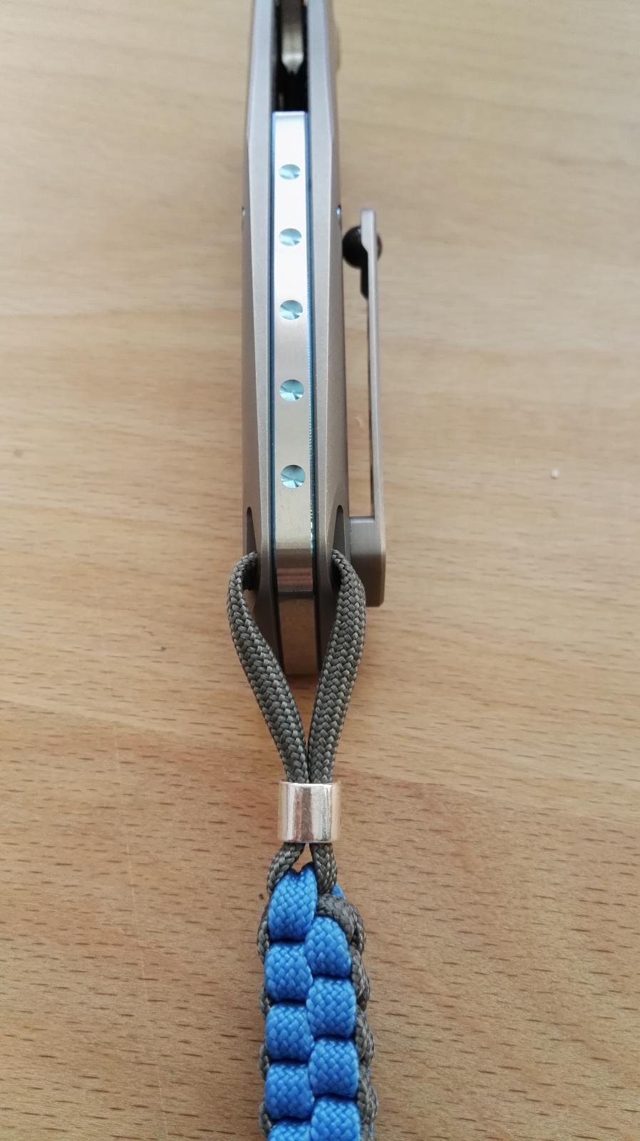

Am Liner an der Innenseite dort wo auch die Ausnehmung für der den Daumen ist, hätte zum einfacheren Entriegeln ein Jimping nicht geschadet, dafür ist das Jimping am Klingenrücken eher nur ein Stilelement, aber gut
Der Clip hätte etwas höher angesetzt werden können wenn man eine der Schrauben gleich auch für die Befestigung der Griffschalen verwendet hätte. (aber das sieht wahrscheinlich nicht so gut aus so nah an der Kante…)
Und ich hätte einen internen Klingenanschlag bei diesem Design vielleicht noch etwas stimmiger gefunden, schwer zu sagen… was meint ihr?
Aber vielleicht wollte man nach dem Horizon-Modell wieder etwas neues versuchen und ist deshalb zu den externen gegangen.
So ich poste jetzt einmal und werde in den nächten Tagen noch das Eine oder Andere ergänzen und Fragen Beantworten!
Also bitte lasst mal hören, was haltet ihr vom Torrent, ich bin begeistert
:love-struck:
