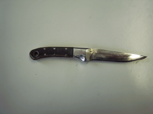

erstmal danke an alle deren Beiträge ich lesen habe dürfen bezgl. WB und an diejenigen die mir so super geholfen haben :super: .
Jetzt ich alle Tips ausprobiert und bin mit dem Ergebnis zufrieden.

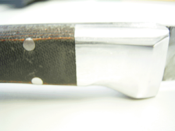

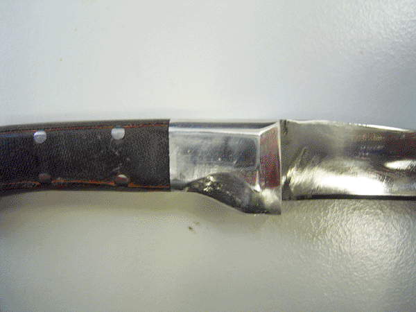

Dieses Messer hat 0,00 Materiealkosten bis auf den Epoxy. Für den Griff mein Altes BW-TSHIRT und Altpapier in orange. Wälzlager vom Schrott dürfte also 1.3505 sein. Alu von der Sammelstelle. Die Pins sind aus einer Alu Klammer die man zum Ausbau von Autoradios verwendet.
Länge Gesamt: 19 cm
Klinge: 9 cm x 2 mm x 19mm
Härte: keine Ahnung!! da ich nicht selber prüfen kann! Aber zur WB. Geschmiedet dann Normalisiert-Weichgeglüht bzw. eingeformt mit dem Muffelofen und Härtefolie mit Kohle. danach bei 810 Grad und 3 Minuten Haltezeit gehärtet. Angelassen 2x bei 200 Grad.
Flextest und Glastest hat funktioniert.
