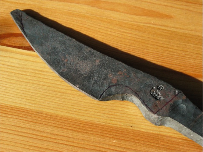

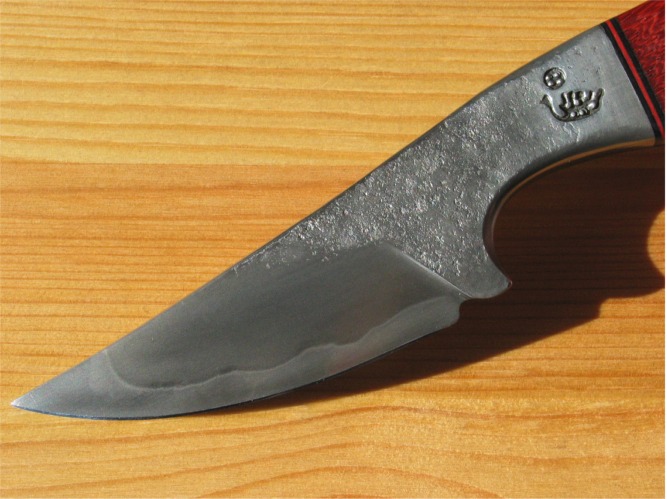

hallo zusammen,
hab`gerade noch rechtzeitig zum treffen bei jürgen eines fertigbekommen...
-und auf den namen `redwing` getauft.
warum?
irgendwie schaut das teil beschwingt und nach flügel aus, und dann noch die farbe- voila!
ein paar specs:
länge insg. 22 cm, davon schneide 8,5 cm
dicke am rücken- über parierelement 5 mm, an spitze 1 mm
1.1545 C 105, von 30 x 10 geschmiedet
mit lehmmantel gehärtet, auf ca 60 HRC angelassen
griff: padaukholz

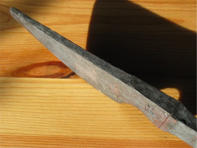

diesmal sind ein paar bilder vom bau dabei, mit entwurf und griffmodell, das fertige messer dann in der antwort!
viel spaß beim anschauen!
gerhard
ps.: `redass`oder `the flying redass` wär`auch nicht unpassend gewesen... :haemisch:

Klasse Teil mit "haben-wollen" Charakter!!!
Wirkt sehr harmonisch und ausgewogen und trotzdem peppig durch den Griff!
Grüße,
rfindigo
Moinsen
Hast Dich mal wider selbst übertroffen.
Die Härtelinie ist sehr schön geworden.
Irgendwann komme ich sicherlich in den Genuss eines Deiner Messer zu begriffeln. Mich interessiert brennend wie die sich anfühlen.
Grüße Andy

Hallo Redcloud
Ich Persönlich finde vor allem die Fotoserie sehr interessant.
Es ist sehr schön zu erkennen, wie von der Planung,der Fertigung zu einem sehr schönen Messer, der Arbeitsablauf ist.
Klasse arbeit!
