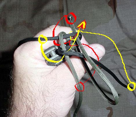

Nun habe ich doch nochmal eine Frage:
Ich habe nun diesen Lanyard hier ganz gut hinbekommen: Lanyard
Aber: Wie schließe ich den Knoten vernünftig ab? Ich habe ja noch 4 Schnurenden, die irgendwie so verknotet sein müssen, das der ganze Spaß nicht wieder auseinandergeht ;).

Ich würde z.B. die Enden ganz knapp abschneiden und danach mit Sekundenkleber verkleben. Ist praktisch unsichtbar.
Die vier Schnurenden ca. 3-4mm kurz abtrennen, mit der Feuerzeugflamme vorsichtig anschmelzen (sollte noch nicht rauchen bzw. gerade erst anfangen) und auf einer glatten Fläche (wiederum Feuerzeug) plattdrücken. Das ergibt eine glatte, runde Abschlußplatte, die einen größeren Durchmesser hat als die eigentliche Reepschnur und somit nicht durch den Knoten zurückrutschen kann. Sieht man auf dem Bild ganz gut, denke ich. Der Trick ist, das Endstück der Reepschnur so kurz zu machen, daß die Abschlußplatte recht genau am Knoten sitzt und somit in keine Richtung großes Spiel hat. Der gezeigte Knoten sitzt schon ewig am Messer und hat noch keine Anzeichen gezeigt, abzuhauen.
Am besten klappt das bei Paracord übrigens, wenn man vorher die "Seele", also die 4 oder 5 inneren Fäden entfernt hat. Die Paracord wird dann flacher, das Knotenbild eckiger und exakter und die Gefahr des Herausrutschens des Endknotens ist gleich null.
Ich mache den Abschluss so wie auf dem Bild. Leider weiss ich die Seite nicht mehr auf der die Anleitung stand.
Die Schnüre enden in der Mitte und man kann sie so lassen oder auffransen. Ein Tropfen Kelber in die Mitte und gut ist.

@seng1
Genau das ist der richtige Knoten :super:
hab mal ne Kritzelei gemacht, wie der Abschlussknoten zustande kommt (sorry, Digicam wurde entführt... :mad: )
Man nimmt das Ende einer Farbe und führt es hinter das nächste stück Cord das die gleiche Farbe hat, (und unter das Andersfarbige). in dem Fall gehen wir gegen den Uhrzeigersinn. schlecht zu erklären...aber ne Pinzette ist hilfreich....
Dann jeden Strang einzeln festziehen, wichtig ist dass alle Enden genau in der Mitte aus dem Knoten kommen. einfach ausprobieren!
Wenn man es ohne "Beinchen" haben will, die enden des Knotens so abschneiden das 2-3 mm noch abstehen. langsam mit der Flamme nähern (nicht gleich anzünden!) bis es anfängt zu schmelzen. bei bedarf sekundenkleber. fertig
