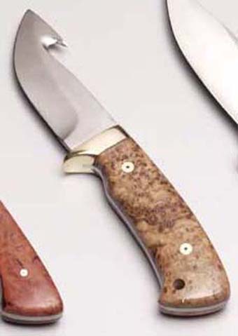

ich benötige Rat/Hilfe.
Wer von Euch hat ein Jagdmesser mit einem Reißhaken in Gebrauch ?
Oder anders gefragt, braucht man überhaupt einen Reißhaken an einem Jagdmesser ???
Bzw. hat ein solcher Haken einen Vorteil/ Nachteil bei der Jagd?
Ich soll ein Jagdmesser mit einem Reißhaken machen. Ich sehen aber persöhnlich keinen großen Sinn in einem solchen Haken an einem Jagdmesser.
Habe ein Bild angehängt. Kennt jemand von Euch zufällig dieses Messer?
Es wäre nett, wenn Ihr mir helfen könntet
Niko

ich jage zwar nicht aber ich könnt mir glatt mal vorstellen, dass man das zum öffnen der viecher braucht, oder einfach, um präzise die haut schneiden zu können. auch praktisch zum pakete öffnen (für die schnur...) :D
sebastian
Reishaken ist reine Geschmackssache, hab an Jäger nur sehr selten Reishaken verkauft.
Meist an Jungjägern wenn überhaubt, ich kenne einige jäger die nehmen ein Schweizer und mehr nicht, und mit der Säge machen die das Schloss auf, also brauchen die kein Großes Messer.
Aber wenn der Kunde das wünscht dann ist der Kunde König!!!

ich kenne das von Dir gezeigte Messer nicht, aber das Buck Modell Vanguard gibt es in einer sehr ähnlichen Ausführung mit Haken.
... falls das was nützt.

die einzige sinnvolle Anwendung für einen Reißhaken bei der Jagd sehe ich in der Öffnung der Bauchdecke, ohne Gefahr zu laufen, mit einem Messer innere Organe (Gedärme) aufzutrennen.
Wie aber schon erwähnt, lassen sich die Guthooks besch.... schärfen.

Reißhaken sind für Jäger, die zu faul sind ordentlich die Decke aufzuschärfen. Beispielsweise bekommt man damit einen Hasen auch geöffnet, Hauptzweck war es, dass die Eingeweide nicht eingeschnitten werden.
Wenn ein Jäger aber das Messer mit Schneide nach oben einsetzt und sauber unter die Decke sticht, bekommt man ratzfatz einen sauberen Schnitt vom Hintern bis zur Kehle.
Die Haken sind auch nicht vernünftig nachzuschärfen für "normale Menschen" und unter den meisten Jägern verpönt. Gekauft werden die nur von Leuten, die halt dieses "Nice to have-Gefühl" haben und so ein Ding haben wollen.
Ich würde die Finger davon lassen und deinem Kunden davon abraten, es ist Unfug. Wie du schon sagst: Als sicherheitsmesser zum Autogurt durchneiden, für Kabelmesser (da wird damit aber nur die Außenhülle aufgeschnitten) usw. aber nicht für Jagdmesser ;)
Du meinst, vom Waidloch bis zum Stich...
Aber recht hat der Exil-Westfale. Mit Fingerführung unter dem Klingenrücken geht das Aufbrechen allemal besser. Ich habe noch keinen mit dem Aufbruchhaken bei der Jagd gesehen. Außerdem ist ja nicht jede Bauchdecke gleich dick, beim Hasen würde ich es schon gar nicht damit versuchen.

Aufbrechhaken wird der Haken genannt. Ein Bekannter von mir(Jäger) hat ein Folder von Buck mit Aufbrechhaken, soweit ich weiß benutzt er den nie. Scheint wohl nicht so verbreitet zu sein.

Wie in den vorigen Threads schon erwähnt, sind diese Aufreißhaken in Europa nicht sonderlich verbreitet. Ich habe in 25 Jahren auf der Jagd noch niemanden damit arbeiten sehen.
Ich habe es einmal getestet, bin dann aber schnell zur bewährten Methode mit einer scharfen Droppoint Klinge zurückgekehrt. Bei größeren Stücken, wie Wildschwein und Co, die mit einer dickeren Bauchdecke aufwarten, könnte man sowieso nicht gut damit arbeiten und für den normalen Gebrauch stört der Haken ziemlich, da ich die Klinge mit einem Finger auf dem Klingenrücken führe.
In den USA soll der Gut-Hook weiter verbreitet sein, er wird ja auch hauptsächlich bei amerikanischen Messerfirmen angeboten. Ob er dort allerdings tatsächlich häufig benutzt wird, kann ich mangels eigener Erfahrung nicht sagen.
Uli
