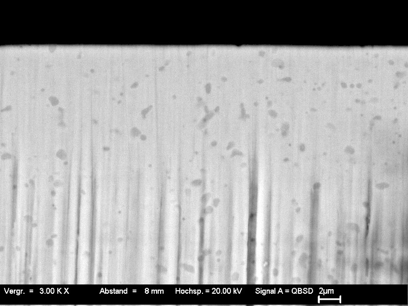

Anbei ein Vergleich mit einer Wilkinson Rasierklinge 3000fach, man sieht durch entsprechende Beaufschlagung mit Röntgenstrahlen im REM, die Karbide die sich als dunkle Schatten absetzen.
