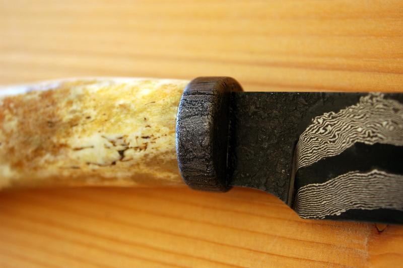

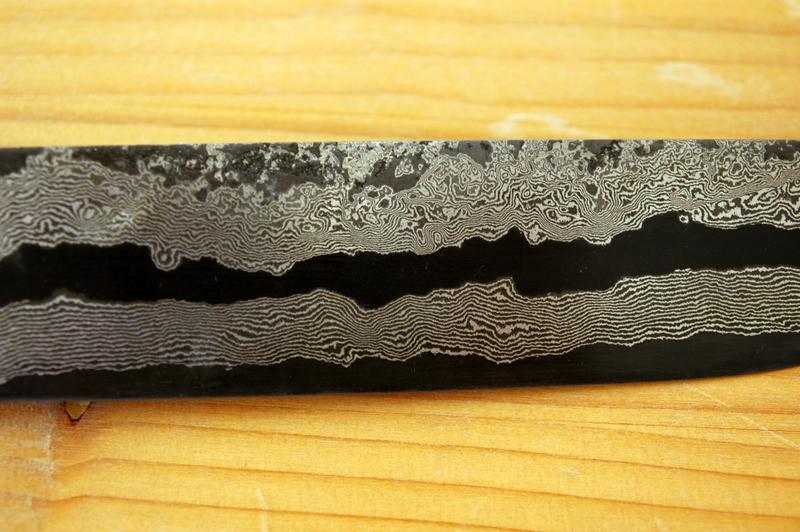

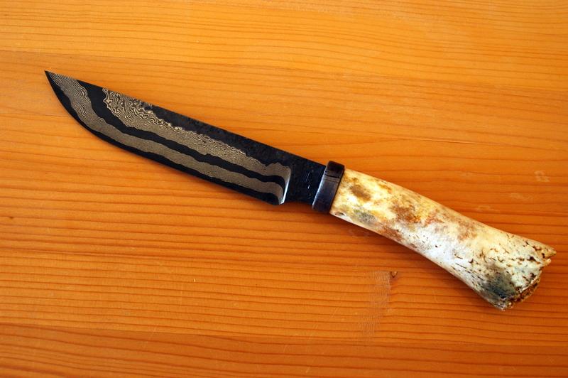

Ich brauche das im Augenblick, mal einfach meinen Ideen nachzugehen. Und wenn die Messer dann nur für mich sind.
Stahl ist 9 Lagiger Klingenaufbau: Feile und die Damastlagen aus c75/Reinnickel. Der Griff ist, wen wundert es, Oosik. Ich wollte schon immer Mal ein Endstück so nehmen wie es von der Form her kommt.
Gesamtlänge: stolze 33 cm mit 18cm Klinge. Dicke bei 4 mm beginnend und 32 mm Höhe. Und, wen wundert es, Puddeleisen.
Danke fürs Anschauen und LG
Thomas
