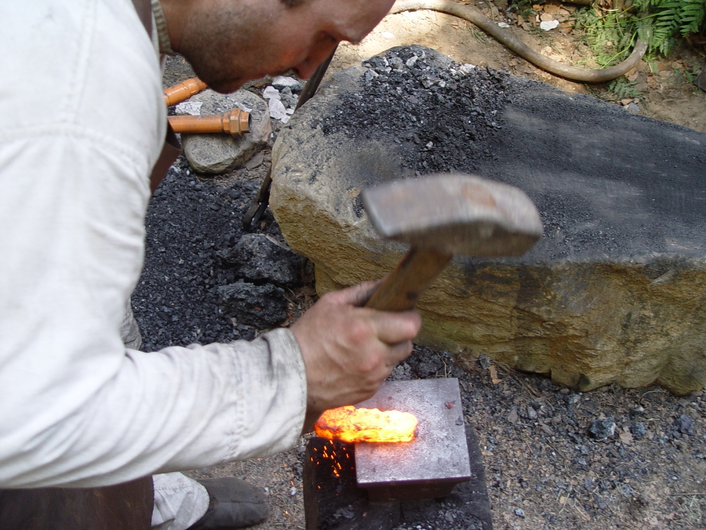

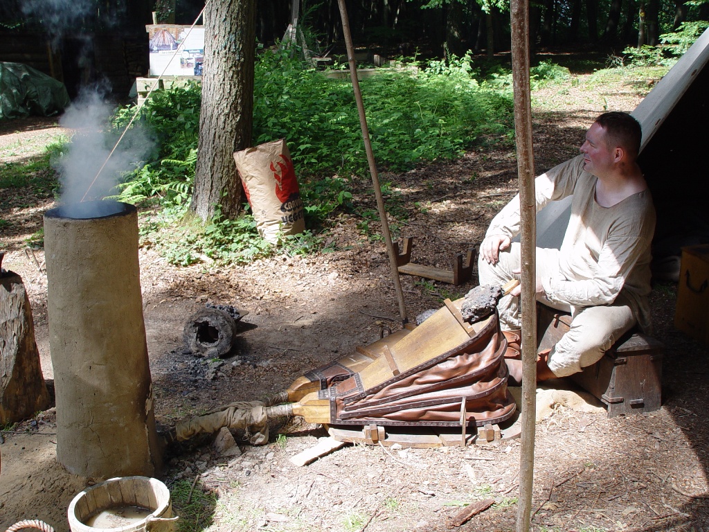

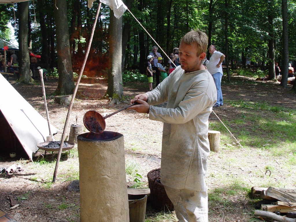

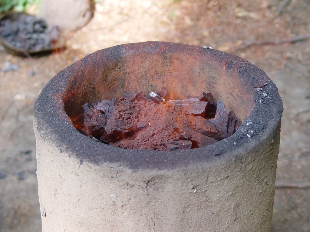

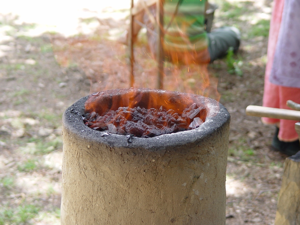

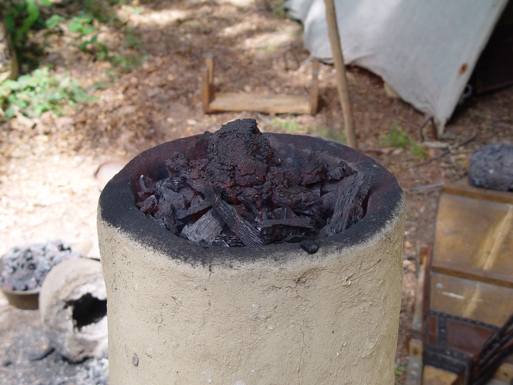

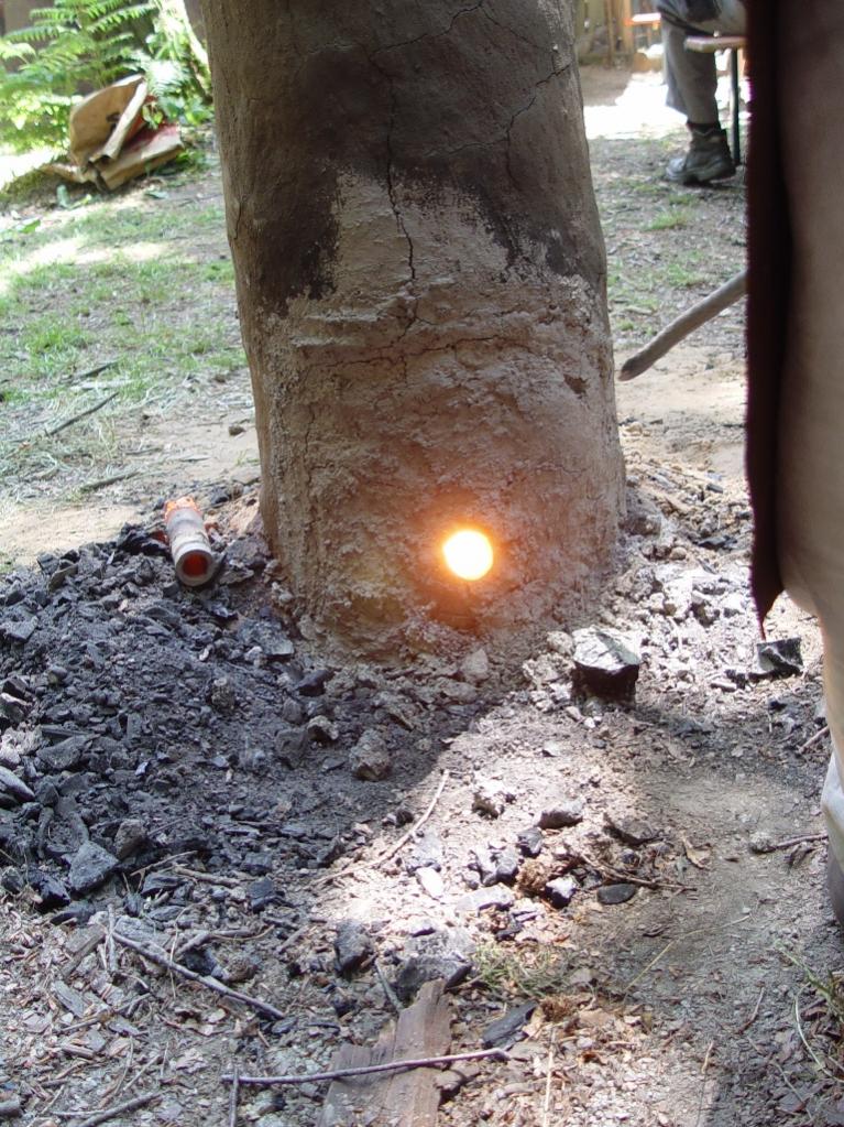

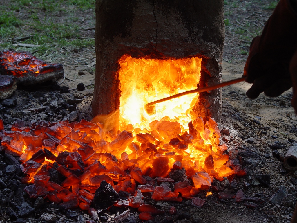

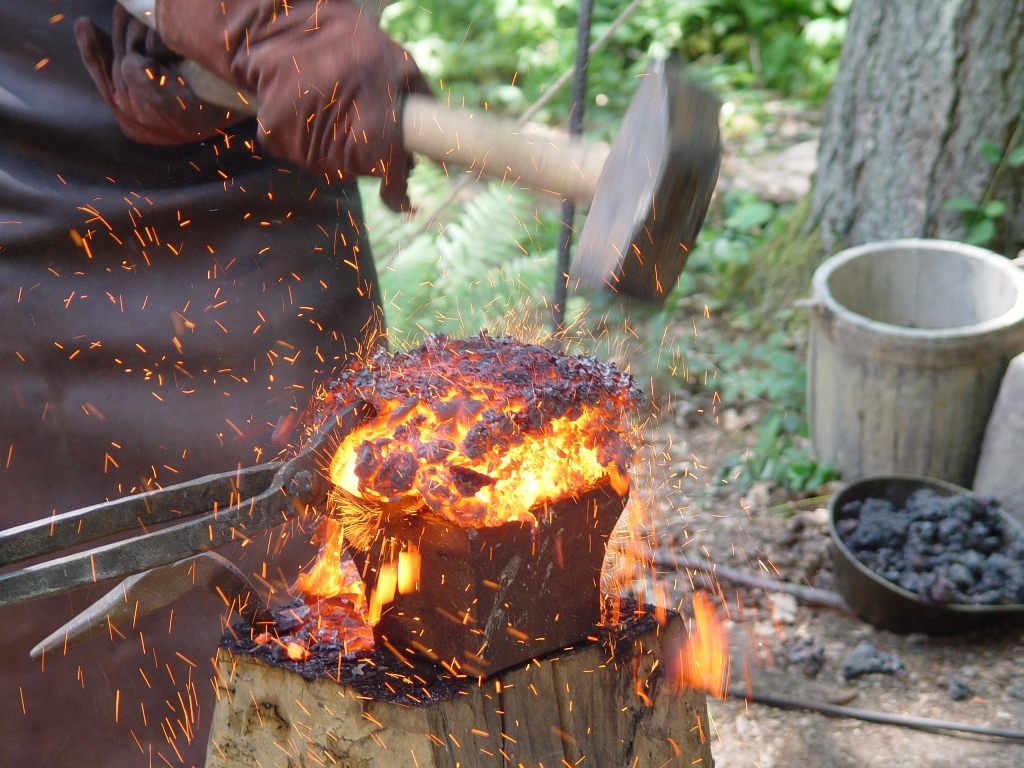

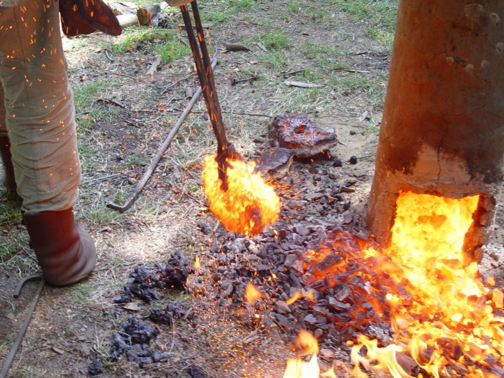

Auch dieses Mal haben Timm und ich unseren Typischen Ofen mit rekonstruierten frühmittelalterlichen Bälgen gefahren. Mit diesem Ofentyp und Prozess haben wir in den letzten 2-3 Jahren viele Erfahrungen gesammelt und den Prozess weitestgehend optimiert. Dieser konkrete Ofen war eine Prämiere, denn es handelt sich um einen mobilen Ofen, welcher von unserem Freund und Kollegen Michael Schmidt Nissen gebaut wurde. Er hat im Innern ein Metallgerüst und wurde komplett mit Lehm verputzt. Bis jetzt sind wir mit dem Ofen sehr zufrieden! Vielen Dank nochmal an Michael, sehr gute Arbeit!
Der Ofen hat eine Höhe von 100cm und unten einen Innendurchmesser von 28cm, welcher sich nach Oben auf 25cm verjüngt. Wir setzen den Ofen auf eine mit Lehm ausgekleidete Kuhle, so dass wir unter dem Ofen noch weitere 20cm Schacht haben.
Die Bälge betreiben wir mit Gewichten, so können wir leicht über mehrere Stunden einen kontinuierlichen Luftstrohm erzeugen. Mit Ollis Hilfe konnten wir nun feststellen, dass wir bei unserer üblichen Vorgehensweise eine Luftmenge von ca. 15 Kubikmeter pro Stunde erzeugen.

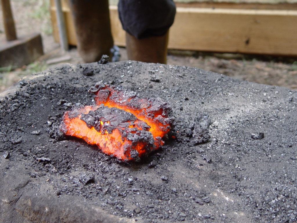

Dieses Jahr haben wir die Öfen mit zwei für uns neuen Erzen gefahren. Bei der ersten Reise haben wir den Ofen mit einem Magnetitsand bestückt, welchen ich mit Hilfe von Magneten an Ostseestränden gesammelt habe. Das war für uns der zweite Versuch mit diesem Sand und wir sind mit dem Ergebnis sehr zufrieden. Bei der ersten Ofenreise mit diesem Erz hatten wir eine sehr zähflüssige Schlacke und daher eine sehr bröselige und stark verunreinigte Luppe. Wir hatten das Erz dafür nur mit dem Magnet vom Sand getrennt und die Analyse im Nachhinein hat ergeben, dass wir noch 19% SiO im Erz hatten, welches wir mit dem Magneten nicht mehr weiter trennen konnten. Kein Wunder also. Dieses Mal haben wir den Sand zusätzlich gewaschen und so weitestgehend von Salz und Schluff/Staub getrennt. Das hat sich sofort positiv auf den Prozess ausgewirkt. Wir haben ca. alle 7 Min eine Charge von 700g Holzkohle und 600g Magnetitsand aufgegeben. Aus 10 Kg Magnetitsand haben wir eine schön kompakte 3,2Kg Luppe gezogen. Besonders interessant an dem Erz ist, dass es einen relativ geringen Phosphorgehalt hat und daher eine sehr gute Stahlqualität zu erwarten ist.
Bei der zweiten Ofenreise haben wir mit Romains Luxemburgischen Bohnerz gearbeitet. Wir haben am Prozess nichts geändert, allerdings haben wir hier ca. alle 5Min eine Charge von 500g Holzkohle und 450g Erz zugegeben. Auch bei dieser Ofenreise haben wir aus 10Kg Erz eine schön kompakte Luppe von 3,2Kg gezogen. Mit diesem Erz hatten wir vorher noch nicht gearbeitet und sind daher mit dem Ergebnis sehr zufrieden. Auch hier lässt sich eine gute Stahlqualität erwarten, da der P-Gehalt im Erz unter 0,4% liegt. Beim anschließenden Ausschmieden eines Teilstücks der Luppe hat sich gezeigt, dass sich das Material ausgezeichnet schmieden lässt. Allerdings wirkt das Eisen insgesamt sehr weich und wenig stark gekohlt. Analysen folgen...
Hier bedarf es also noch ein bisschen Modifikation, dass wir beim nächsten mal eine stärker gekohlte Luppe erhalten. Es wäre ja schade, das Potential dieses Erzes mit nicht härtbaren Material zu vergeuden.

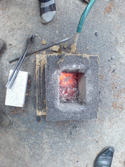

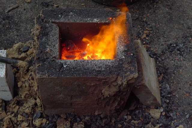

Hi Jannis -
ich habe in Solingen auf der MMM Eisen durch ein Frischfeuer geschickt. Dabei habe ich Brocken bis 300g umgeschmolzen.
Erst war ich skeptisch ob das funktioniert aber es ging recht flott - mit ca. 1% C im Stahl.
Die Methode mit den Garben im Tontopf ist historisch belegt, kostet aber sicher mehr Zeit und Energie.
Ich bin mir sicher, dass die Schmiede ihre Essen früher auch zum Umschmelzen (Auf- und Abkohlen) benutzt haben, wenn das passende Material gerade nicht zur Hand war.
Müsste man mal recherchieren, wie weit zurück man das belegen kann.
Die Geschichte um den Aristotle Furnace könnte ein erster Ansatz sein.
"Frischfeuer" oder "Zerrennfeuer" sind im Lexikon der Gebr. Grimm aufgeführt - ok- nicht sooo alt.
Im "Tagebuch einer metallurgisch technologischen Reise durch Mähren, Böhmen …" von Christian Fürchtegott Hollunder (1824) ist die Technologie im großen Stiel detailliert beschrieben (Seite 101 / 102). Das war damals weit verbreitet.
Grappage (Frankreich)? Oroshigane (Japan)? ...
Das soll jetzt aber nicht heißen, dass es nicht sinnvoll wäre, die Ofenreise zu optimieren!
Im übrigen muss ich hier auch noch meinen Dank aussprechen für die schönen Bilder und den Film!
Tolle Arbeit - ich bin schon gespannt auf die Schmiederesultate …
Herzliche Grüße,
Jost
Hi JostS, ich halte die Niederschmelz-Variante historisch auch nicht für unrealistisch. Absolut nicht. Und auch die Herstellung von Gärbstahl ist ja fürs Frühmittelalter nicht belegt;-)
Allerdings finde ich 300g Stücke schon echt groß. Was für Dimensionen hatte der Ofen denn?
Gruß Jannis

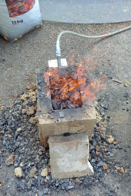

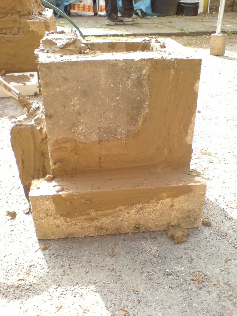

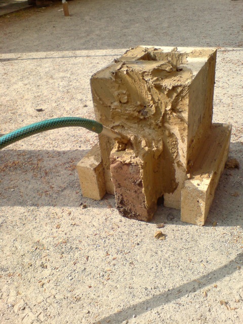

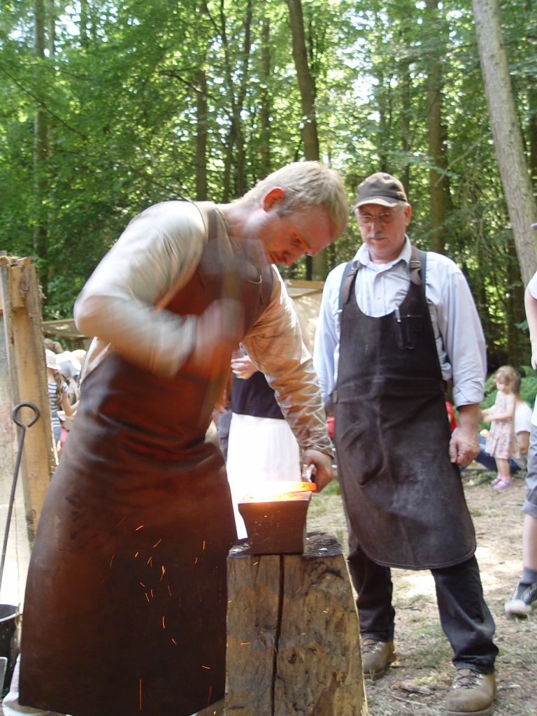

Hi Jannis -
der Ofen war aus 4 Hochofensteinen (eigentlich 3 1/2) gebaut und an den Kanten mit Lem abgedichtet- der Brennraum war ca. 15 x 20 cm und ca. 35 cm hoch.
Der Brennraum kann auch einen quadratischen oder runden Querschnitt (15 - 18 cm) haben - das spart Kohle - aber die Steine hatten halt so ein Format.
Die Luft kam mittig von der schmalen Seite auf ca. 10 cm Höhe mit 30 - 40° nach unten gerichtet.
Die Holzkohle war relativ grob so 2 - 3 cm-Bröckel.
Ich muss das niedergeschmolzene Material mal wiegen. Aber gefühlsmäßig würde ich sagen 1,5 kg müssten in 45 Minuten bis höchstens 1 Stunde durchmarschiert sein.

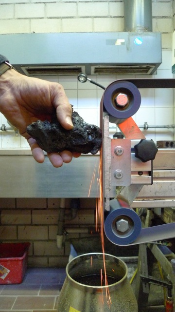

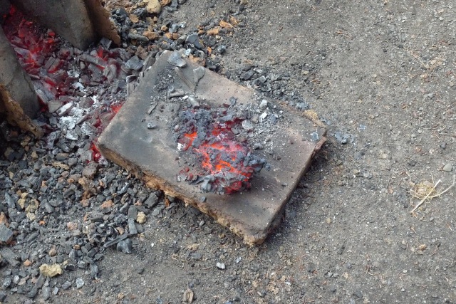

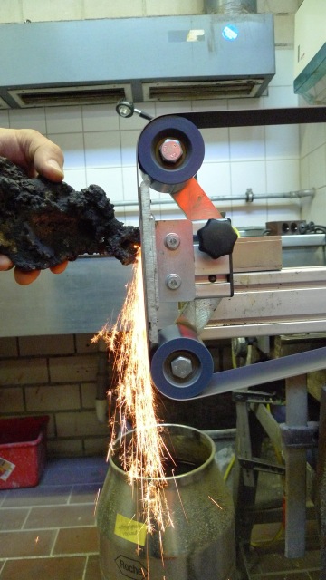

Ich hoffe, es ist ok, wenn ich ein paar Bilder anhänge (Solingen MMM `13 und `14 zusammen mit AchimW)?
Hat ja eigentlich nichts mit dem ursprünglichen Titel zu tun …
Das vorletzte ist eine Funkenprobe mit C gegen Null,
das letzte vom gleichen Material (+ weiter Brocken)nach der Reise durch den Ofen.
Der Aufwand ist erstaunlich gering und wenn man bedenkt, dass es genügt 2 Steine in eine Seitenwindesse zu stellen …
Die nächsten Versuche werden besser dokumentiert … versprochen!
Jost

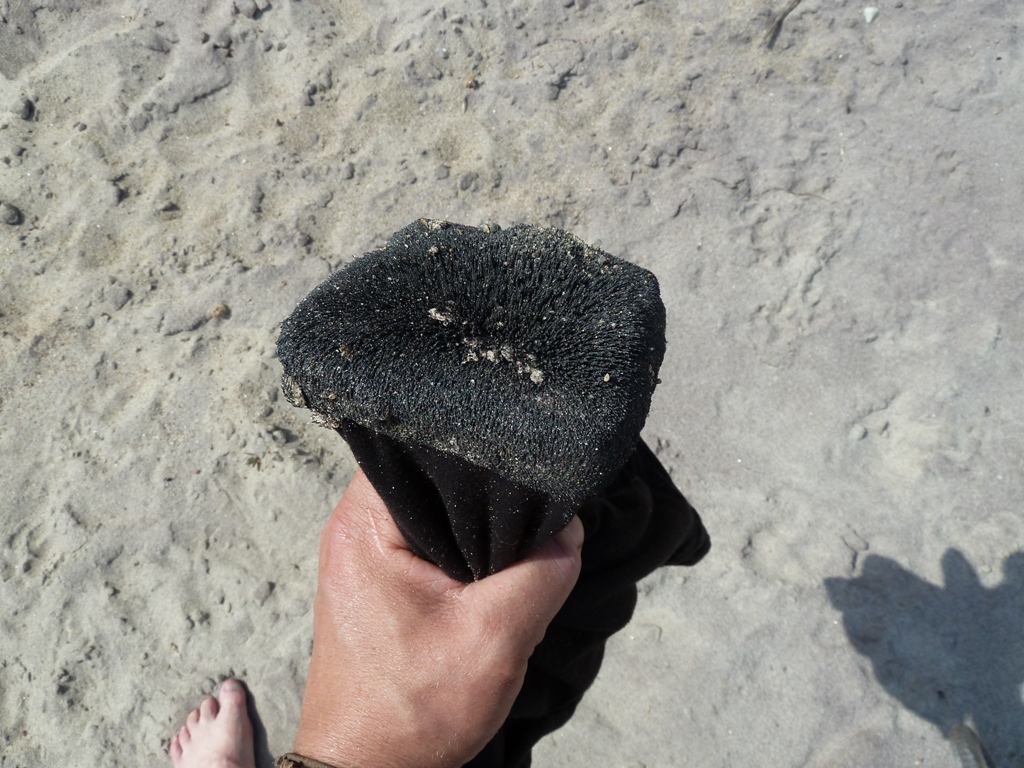

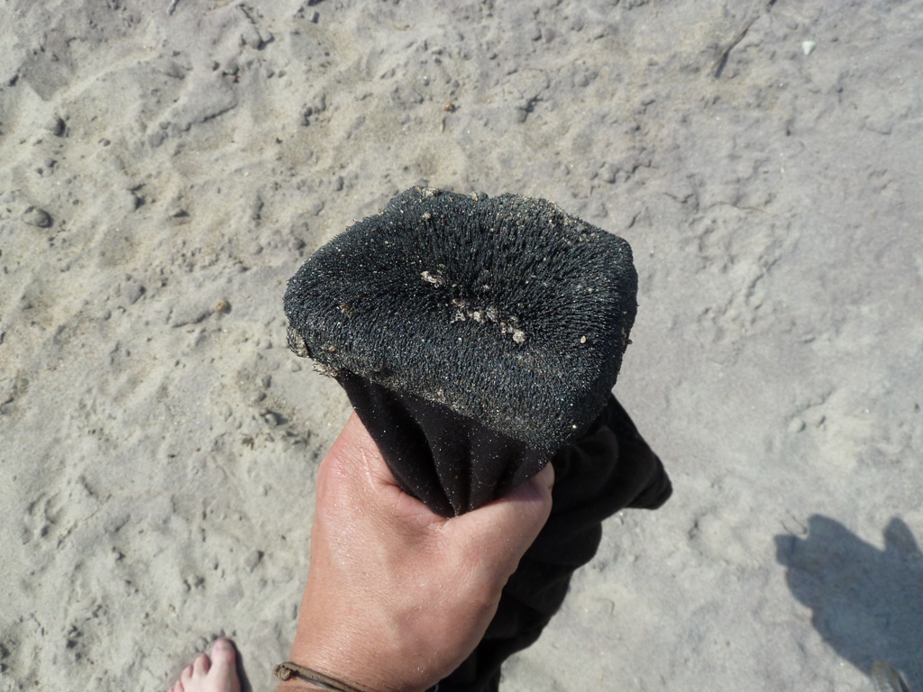

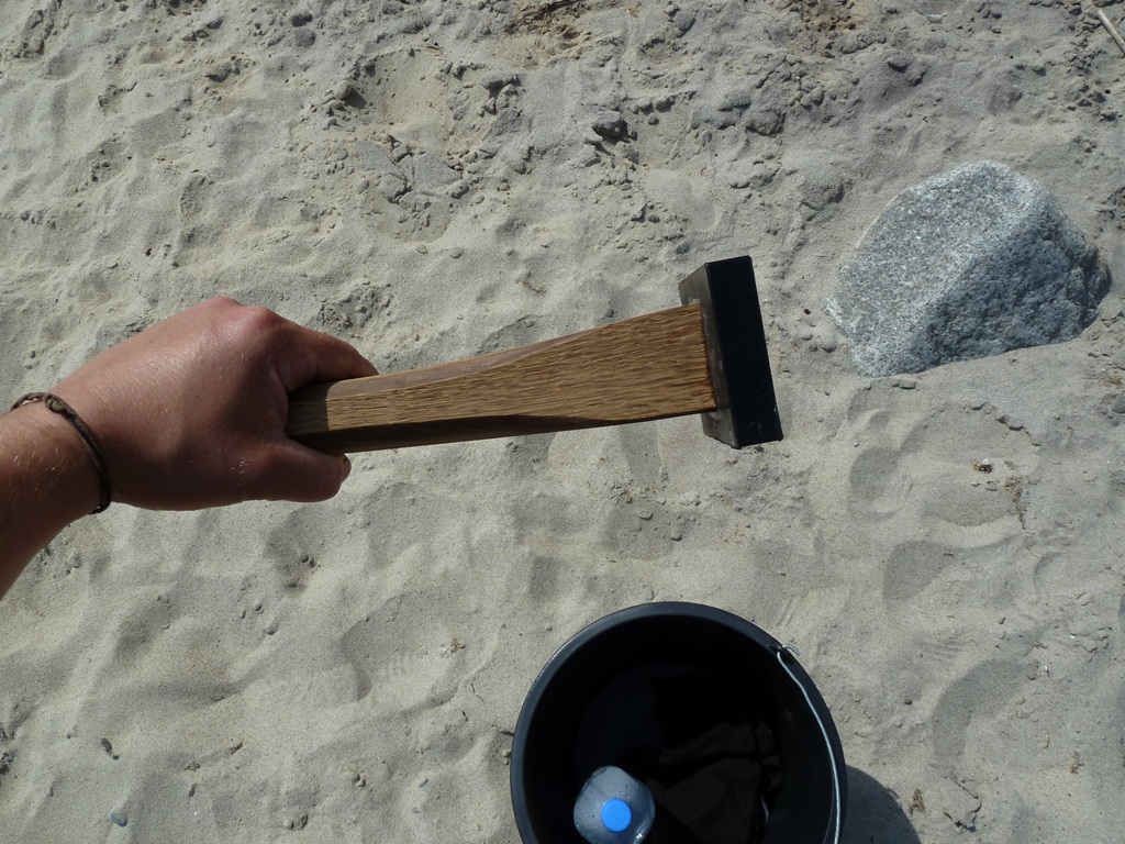

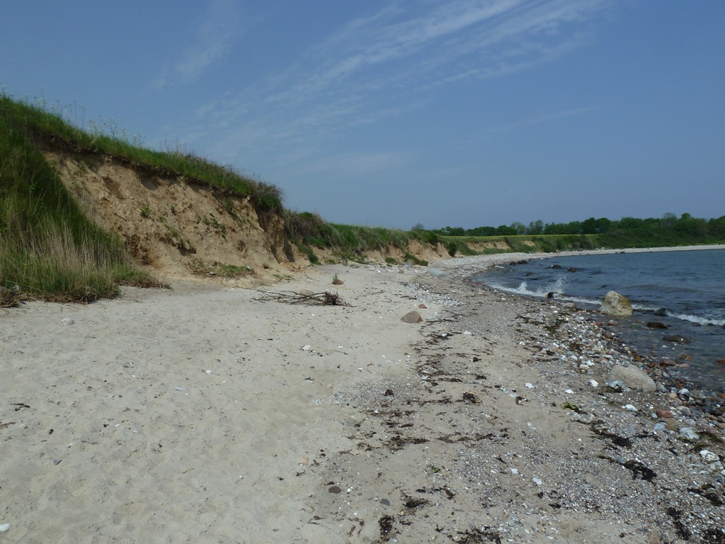

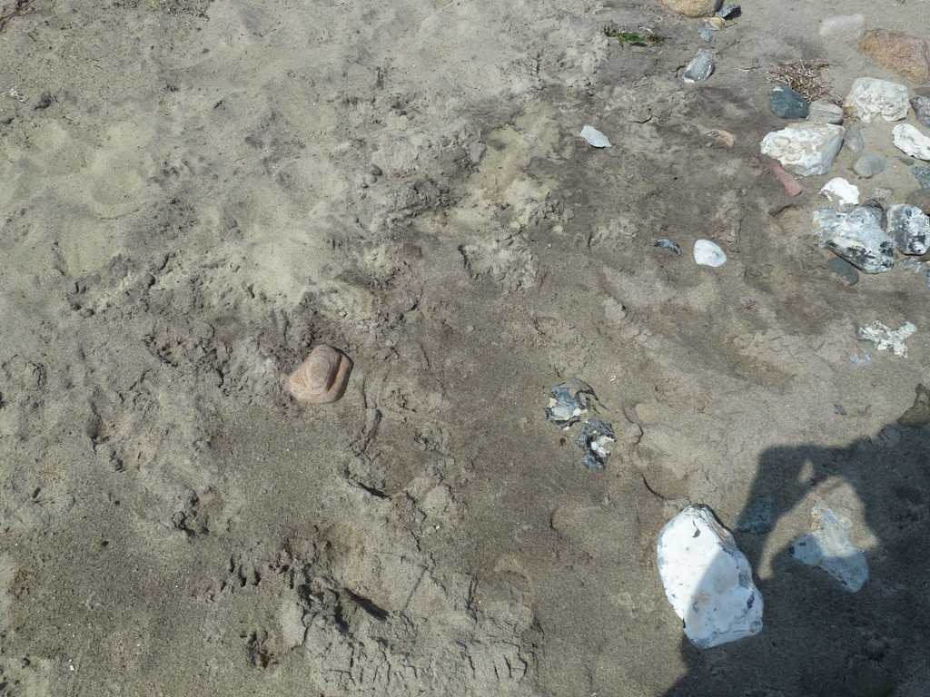

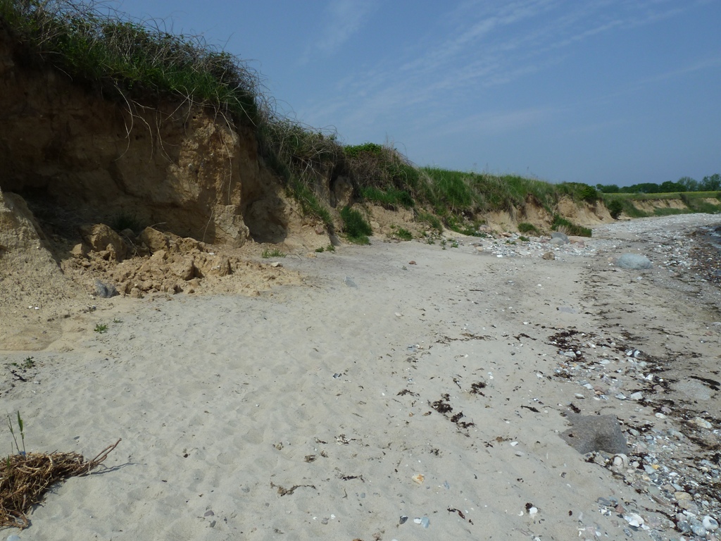

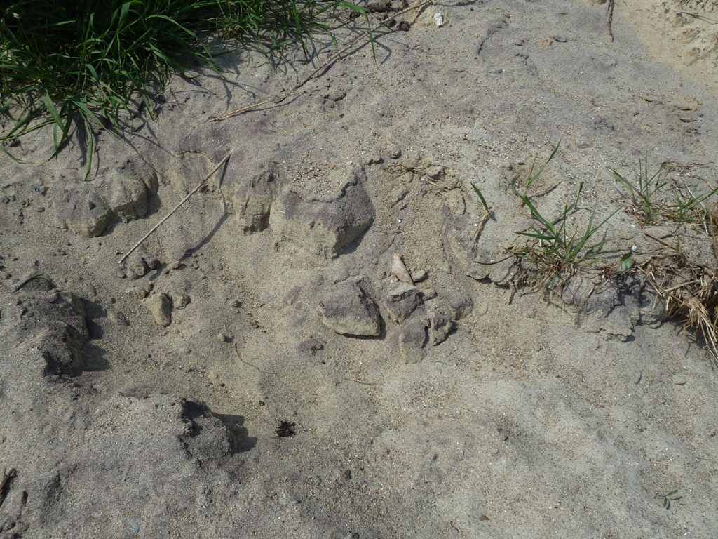

Hier nochmal ein paar Bilder vom Erz sammeln am Ostseestrand. Es dauert insgesamt deutlich länger als ich dachte, der Eisensand ist an den meisten Stellen nur sehr niedrig konzentriert und muss mehrfach mit dem Magneten getrennt werden. Außerdem kommt es auf den richtigen Zeitpunkt im Jahr an...
Ich hab z.B. für 20Kg relativ reinen Magnetitsand ca. 8 Stunden gesammelt. Und selbst dann hatte der Magnetit noch ca. ca. 19% SiO, welches sich mit dem Magneten nicht weiter trennen ließ. Um den Sand reiner zu bekommen, muss er im Anschluss noch gewaschen werden...
Interessant sind auch hier die ca. ca. 3,1% TiO2 und nur ca. 0,29% P2O5
