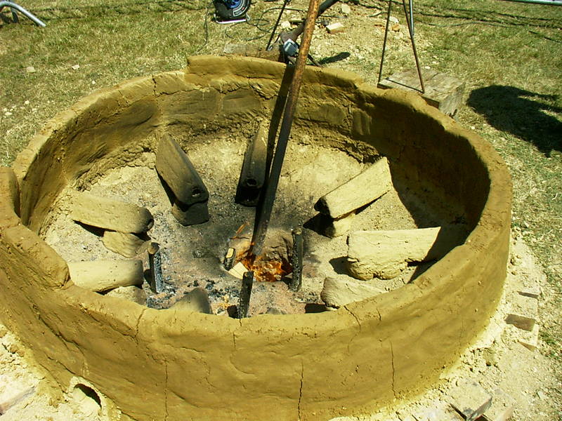

Da es ja in dem Thema zum Rennofenversuch von Rafail einige Leute gab, die sich für die Konstruktion interessierten, habe ich alte Fotos gewälzt und die Bilder von dem merowingerzeitlichen und dem la-Tène-zeitlichen Rennofen mit natürlichem Zug gesucht (und gefunden!).
Zuerst der Merowinger, ein relativ flacher Rennofen mit, in diesem Fall, 9 Düsen:

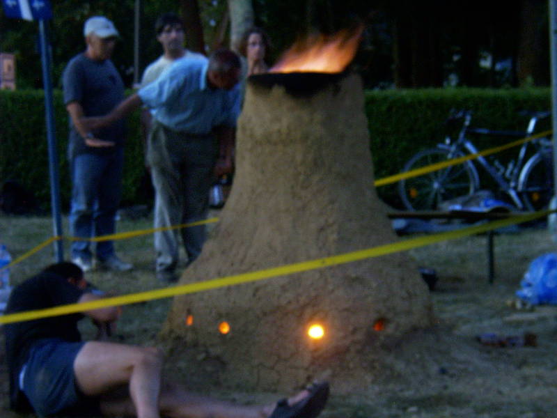

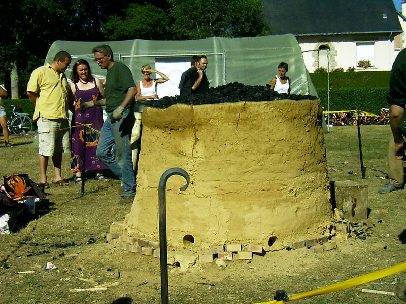

Dann der wesentlich ältere La-Tène-Ofen:
Bei der letzten Aufnahme kann man schon an der Glühfarbe im sichtbaren Zugrohr erkennen, dass es da drin ordentlich abgeht. Ich hoffe, das hat einiges erklärt.

@Achim Bei dem Merowinger Ofen ist in der Mitte eine Grube(?) zu erkennen.
Wie tief ist die ausgeführt und dient sie der Aufnahme der abfließenden Schlacke?
Bilden sich wie beim Tartara Ofen Schichten mit unterschiedlichem Kohlenstoffgehalt?
Ist die Wandung nicht ein bissl sehr dünn?
Ist der La-Tène-Ofen von den Düsen her ähnlich aufgebaut?
Er sieht für mich effektiver aus, als der Merowinger oder täuscht das?

Die Grube dient der Schlackeaufnahme und war um die 50 cm tief.
Bei jedem Rennofen bilden sich in der Luppe Schichten mit unterschiedlichem Kohlenstoffgehalt.
Die Wandung hat gehalten, war also ausreichend dick.
Der La-Tène-Ofen war vom Innenaufbau her ähnlich, aber vom Profil anders (sieht man ja).
Der Merowinger hatte einen höheren Output bei gleicher Kohle- und Erzmenge.
Die Merowinger hatten den höheren Output? Interessant.
Dabei sieht der La-Tène-Ofen irgendwie "heißer" aus. Ein bisschen wie ein heutiger Kühlturm, der ja auch einen ordentlichen Zug entwickeln soll.

Nein, in der Schlackegrube hate man nur das Feuer entzündet, um dann langsam Holzkohle aufschütten zu können.
Übrigens lief beim Vollbetrieb so etwa alle 10 bis 15 Minuten jemand um den Rennofen und entleerte einen kompletten 15-Kilo-Sack Holzkohle. Ein zweite schickte einen 8-Kilo-Eimer Erz hinterher. Das Erz war vorher von Hand mit Hämmern gebrochen worden. Dazu hatte man seinerzeit in Paimpont eine Schulklasse engagiert....... :D

Also, was bei dem hier abgebildeten Merowinger 'rauskam, daran kann ich mich, wohl wegen des bretonischen Bodennebels (Calvados etc.), nicht mehr sicher erinnern. Schließlich war das auf der Fête du Fer und das mit der Fête nehmen die sehr ernst...... Im Ernst, ich hatte in dem Jahr ein eigenes Projekt, das mich voll in Anspruch nahm.
Mein Freund Régis Aranda hat aber den gleichen Ofen in etwas größer (ca. 1,90 m Durchmesser und 1,70 m Höhe) und 14 oder 16 Zugröhren noch mal gebaut und gefahren. Gesamte Projektzeit mit 2 Arbeitskräften: 1 Woche. Ofenlaufzeit: 43 Stunden. Holzkohleverbrauch: 1,2 Tonnen. Erzeinsatz: 750 kg. Luppen-Rohgewicht: gute 300 kg.
