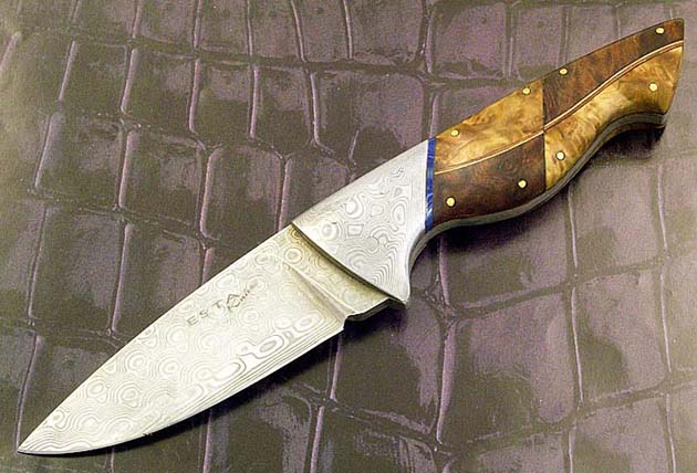

Nachdem ich Euch vorgestern meine 3 neuen Folder gezeigt habe, möchte ich heute den Rest meiner Winterproduktion vorstellen.
1) Jagdmesser, Klinge und Backen Damasteel, der Griff ist aus Goldfield und Mulgah zusammengesetzt, dazwischen habe ich eine dünne Zwischenlage aus Azurit gesetzt.
Klingenlänge 75 mm, Stärke 4mm, Gesamtlänge 175mm.

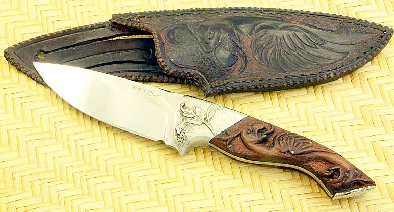

2) Jagdmesser, Klinge RWL, die Backen sind aus Edelstahl mit ziseliertem Ornament aus Sterling Silber, Der Griff ist aus Bubinga mit geschnitzter Harpie.
Klingenlänge 100 mm, Stärke 4mm, Gesamtlänge 220mm
In dieScheide ist ebenfalls die Harpie geschnitzt.

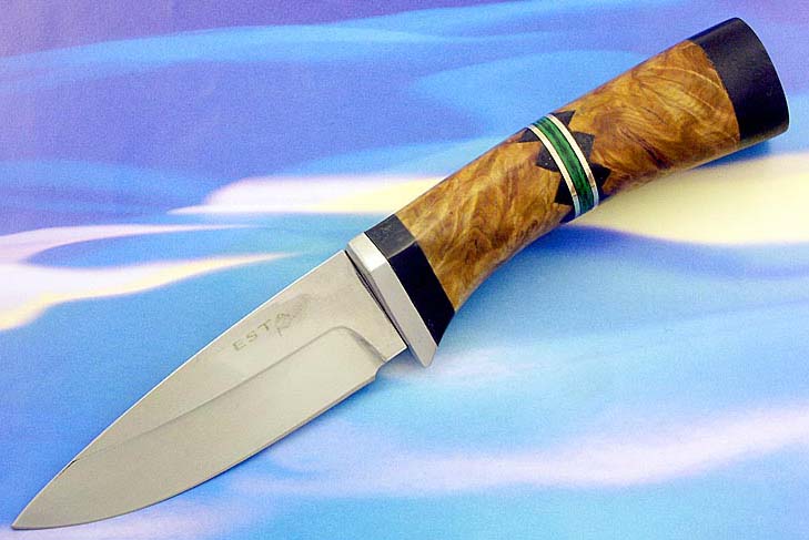

3) Messer im nordischen Stil, Klinge Böhler N 690, der Griff ist aus Neusilber, Horn, und Goldfield zusammengesetzt, dazwischen habe ich ein Schmuckelement aus Malachit und Siber platziert. Das Ganze wurde mit dem Erl verschraubt.
Klingenlänge 80mm, Stärke 3,5mm, Gesamtlänge 175 mm.

Wie hast Du dieses Zickzackmuster am Griff hinbekommen. Ist es mit dunklem Epoxyd ausgefüllt ?
Gruß Kuno
concho schrieb:
Hallo ESTA,
einfach klasse... Deine Messer gefallen mir sehr gut. Die Nummer 3 gefällt mir am besten mit der interessanten Griffgestaltung, aber die anderen beiden sind auch nicht zu verachten, tolle Arbeiten.
Gruß Kuno
Stimmt ich habe Ebenholzstaub mit Epoxydharz gemischt und
in die Vertiefungen gefüllt.

.., die Backen sind aus Edelstahl mit ziseliertem Ornament aus Sterling Silber,...
das silber ist dann aufgelötet? wie sieht es da aus mit hitzeverfärbung u. anschließendem finishen?
machst du eigentlich alle arbeiten selbst ( ziselieren) ?

Das Silberornament ist mit der Laubsäge ausgeschnitten und mit Silberlot aufgelötet, natürlich entstehen dabei Verfärbungen, aber es ist nicht so schlimm. Ich säubere zuerst die
Lötstellen grob mit dem Fräser und poliere dann mit Diamantine Schleifpulver nach. Zuletzt werden die Ziselierungen angebracht.
