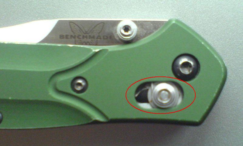

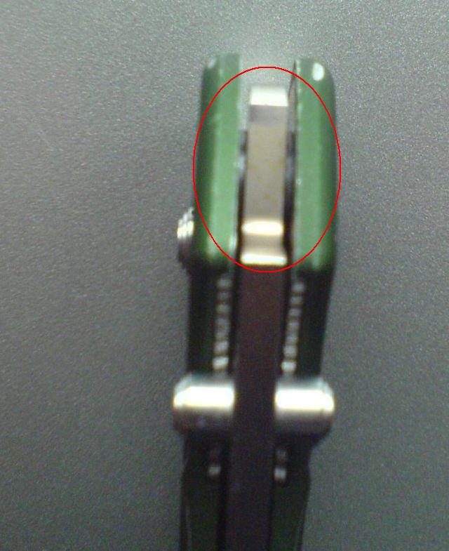

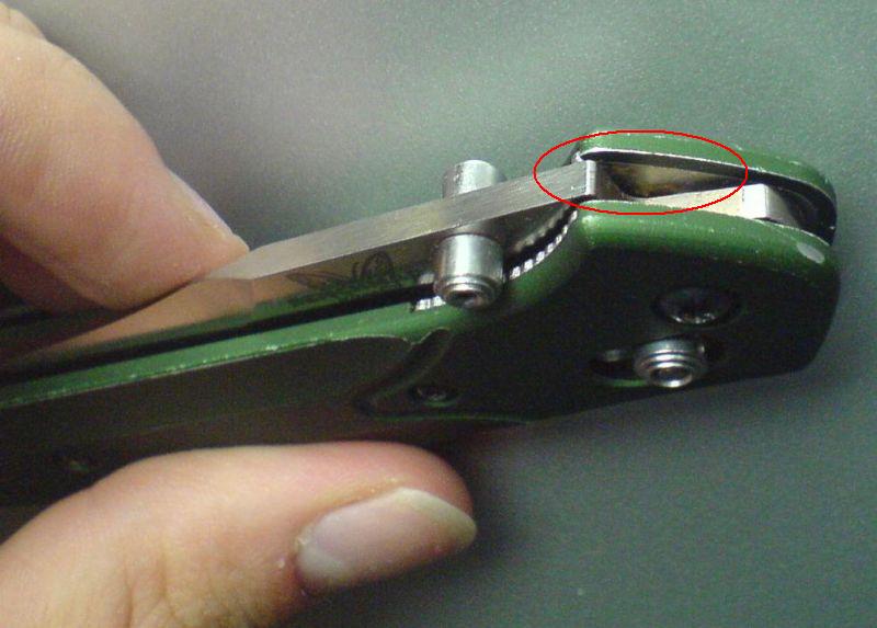

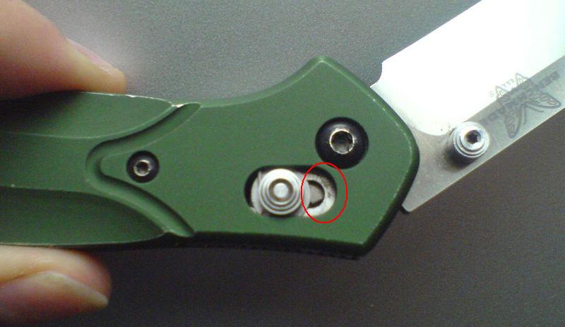

beim Schärfen meines BM940 habe ich heute eine sehr erschreckende Feststellung machen müssen:
Überall Flugrost. Im inneren auf den Stahlplatinen, auf der Klingenrampe, wo der Axisbolzen läuft, am Axisbolzen selbst, im Torx-Loch eines Thumb-Studs, kein Teil ist frei von Rost, ausser die Klinge selbst.
Ich weiss jetzt nicht, wie es da aussschaut, wo ich NICHT hinschauen kann, wie beispielsweise die Feder selbst, hinter den Platinen etc.
Ich habe das Messer gebraucht gekauft, damals sind mir diese Schäden nicht aufgefallen.
Das Messer war in der EDC-Rotation drin, wurde also nicht permanen getrage, kann mich auch nicht daran erinnern, es naß liegen gelassen zu haben.
Wie ich das sehe, müsste ich es komplett zerlegen, jedes einzelne Teil sauber schmirgeln, ölen, wieder zusammen setzen.
Oder gibts da andere Methoden? Schrecke da ein wenig davor zurück, bin eigendlich kein Freund von Auseinanderbauen (mal dumme Erfahrungen machen müssen dabei)...
Weiss wer Rat?
Habe mal unten 4 exemplarische Bilder angehangen. Man sieht den Rost bisschen schlecht, kann das kaum einfangen.
Micha

Also selbst wenn es eine Methode gäbe, den Rost ohne Auseinanderbauen zu entfernen, würde ich das Ding zerlegen - einfach aus dem Grund, weil man dann SIEHT (und WEIß), daß nachher der ganze Rost weg ist und nicht hoffen muß, daß man alles erwischt hat

Das Taschenmesser würde ich auch zerlegen, und die Teile dann mit Stahlwolle, Schleiffließ, oder 600er Schmirgelpapier entrosten.
Und danach gut ölen/fetten
