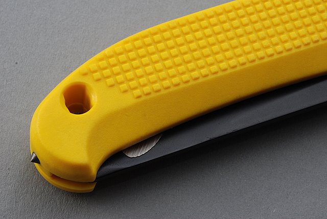

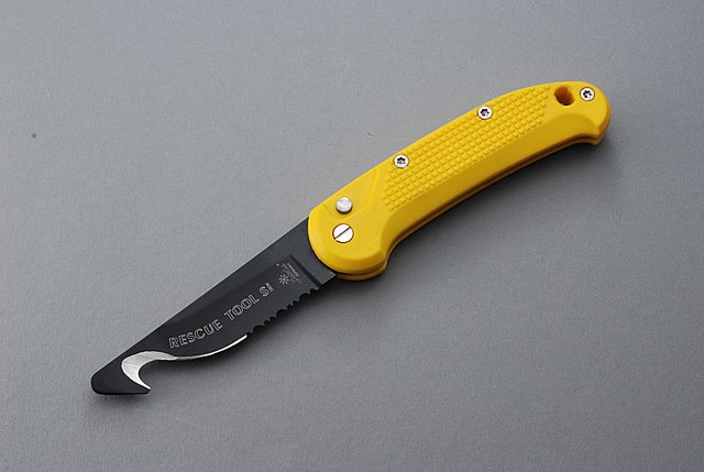

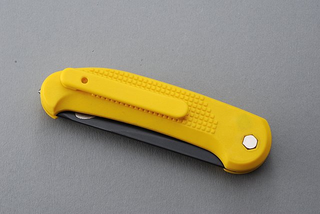

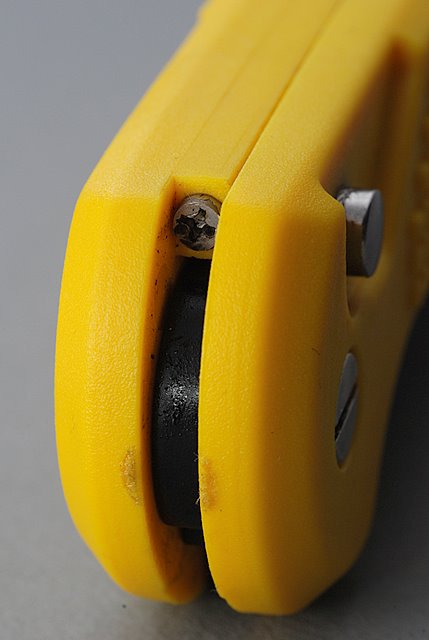

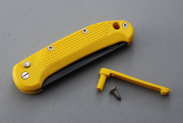

Wenn Dir Automatik wichtig ist, dann das Hubertus Rettungsmesser, Bilder siehe unten. Nein, mir gefällts auch nicht, aber es funktioniert wunderbar und ist günstig. Etui gibts AFAIK von Hubertus keines, passt aber problemlos in die üblichen Cordurataschen (Maxpedition etc.). Zur rechtlichen Situation gibts auf der Webseite von Hubertus Informationen http://www.hubertus-solingen.de/waffengesetz.htm
