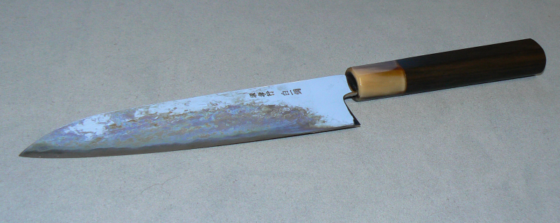

Erster Eindruck / Verarbeitung & Finish
Der opulente des Titels erzeugt entsprechend hohe Erwartungen. Der erste Eindruck enttäuscht dabei nicht. Das Messer ist hervorragend verarbeitet, jedes Details strahlt Sorgfalt, Handwerkskunst und Hochwertigkeit aus. Die Ästhetik des Messers spricht für sich. Das polierte Finish der Klinge ist (zwar nicht unbedingt praktisch aber…) v.a. im unbenutzten Zustand wunderschön anzuschauen. Der Griff ist bis ins Detail sorgfältig gefinished. Die Büffelhornzwinge spürbar handverlesen und gehört mit ihren unterschiedlichen Farben und Schattierungen zu den Schönsten, die mir bisher unter die Augen gekommen sind.
Hier der Griffvergleich mit (von oben nach unten): Watanabe Pro Deba, Masamoto KS Sujihiki und Kamo Nakiri:
attachment.php

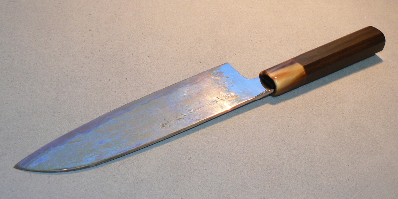

Die haptische und ästhetische Qualität des Messers besticht und übertrifft auch das sich bei mir im Kopf festgesetzte optisch ähnliche Konosuke Fujiyama vom letzten Monat. Aber genug der Worte… ;)
attachment.php
attachment.php

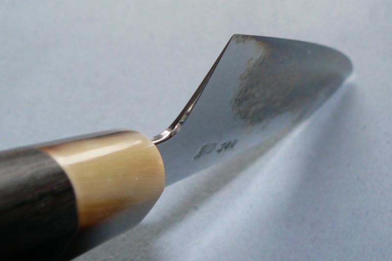

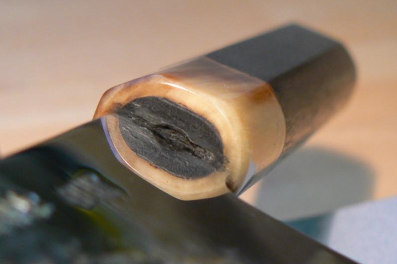

Die einzigen Makel, welche ich am Messer finden konnte befinden sich im Übergangsbereich zwischen Klinge und Griff. Zum einen ist die frontale Fläche von Griff/Zwinge leicht schräg abgeschliffen, zum anderen ist das polierte Fehlschärfenfinish des Kehls sichtbar asymmetrisch. Das Messer ist mit einer sehr kleinen und IMHO nicht störenden Machi ausgeführt.
attachment.php
attachment.php
attachment.php

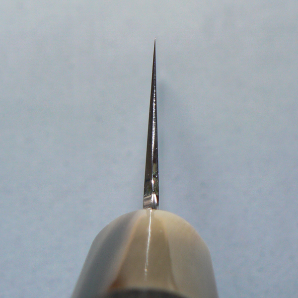

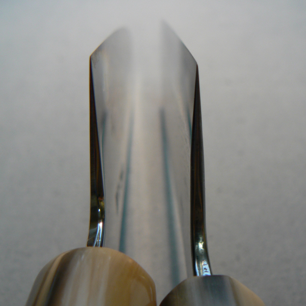

Klingengeometrie und -profil
Was die Geometrie von 3lagigen Warikomi-Messern angeht hatte ich von vornerein direkt Zweifel, weisen doch viele gegenüber „modernen“ Monostahl-Lasern eher schlechtere Geometrien auf. Das Messer fühlt sich zudem relativ schwer an, die Vermutung einer dicken Geometrie liegt also nahe. Und tatsächlich ist das Aoki keinesfalls als Laser zu bezeichnen und bleibt auch hinter manchen 3-Lagen-Messern zurück (Konosuke Fujiyama, Kamo-to Nakiri). Die Messung zeigte aber insbesondere in den so wichtigen Bereichen hinter der Schneide mit durchgängig unter 0,3mm ca. 1mm hinter der Schneide hervorragende Werte.
attachment.php
Kehlvergleich zwischen Aoki (links) und 165mm Kamo-to Migaki Nakiri (rechts):
attachment.php
Aber ja, bei Benutzung merkt man doch das Hüftgold der Klinge etwas. Das Schneiden einer dicken (Durchmesser ca. 2,5-3 cm) frischen Möhre in dickere Scheiben ging mit deutlichem Knacken einher. Insgesamt ist die Geometrie im Schneiden-nahen Bereich jedoch dünn genug, dass frustfreies schönes Arbeiten gut möglich ist.

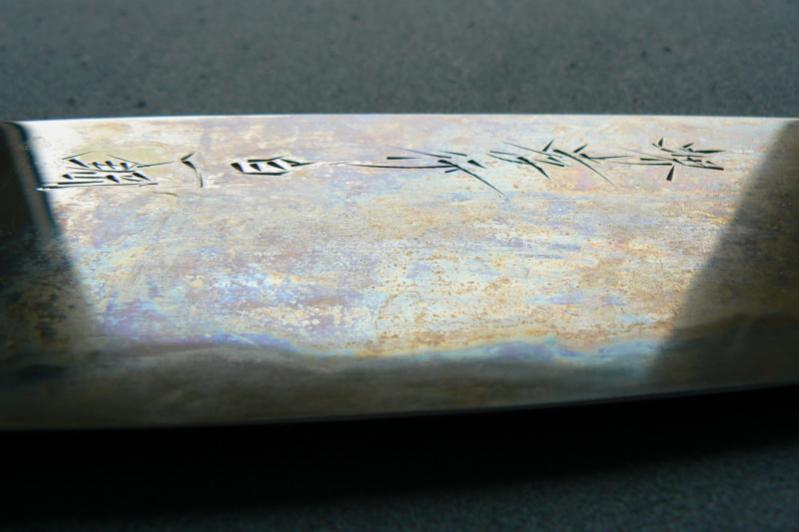

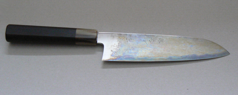

Zu Beginn der Testphase hatte das Messer nur leichte Ansätze von Patina und nur minimale Mikrokratzer im polierten Oberflächenfinish des Klingenspiegels. Schon nach kurzer Zeit der Benutzung (das Übliche… Zwiebeln, Tomaten, Lauch, Gurke, Paprika etc. …kein blutiges Fleisch, keine säurehaltigen Früchte) stellte sich eine deutlich sichtbare Patina ein. Ich hatte erwartet, dass die Spiegelpolitur das Bilden einer Patina verzögert. Dem war nicht so. Im direkten Vergleich mit dem Kamo Nakiri beispielsweise war die Reaktivität doch spürbar erhöht. Durch das spiegelpolierte Klingenfinish ergeben sich jedoch schön anzuschauende Farbenspiele
attachment.php
attachment.php
Das ein spiegelpoliertes Finish in Verbindung mit einer Patina eine relativ anfällige Oberfläche bildet sollte klar sein. Dementsprechend sind auch erwartungsgemäß nach der Testphase trotz sehr pfleglicher Behandlung (kein Spülschwamm verwendet, schnelles Abspülen nach Benutzung etc.) leichte Spuren und Kratzerchen in der patinierten Oberfläche erkennbar. Durch leichte Politur wird dies vermutlich einfach zu beheben sein. Wer jedoch erwartet, dass sein Messer trotz Benutzung lange wie neu aussieht, der sollte nochmal nachdenken.

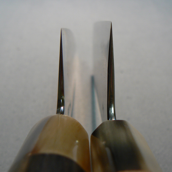

Auch hier eine Überraschung! Wer die aktuellen Platzhirsche in der Laserklasse kennt, weiß um die Leichtigkeit dieser Messer, das Aoki ist deutlich massiger und dadurch etwas behäbiger in der Performanz, bezogen auf den Vergleich mit einem Ashi.
Die Schneidfreude ist aber ausgezeichnet, wenngleich wir hier nicht von einem Spitzenwert reden.
Kehlvergleich: links Aoki, rechts Ashi
attachment.php

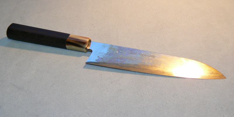

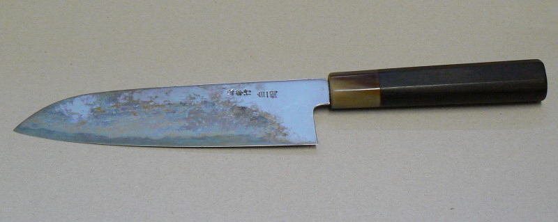

Hier noch ein abschließender Vergleich mit meinem Ashi:
attachment.php
Mir persönlich ist es zu schwer, bei feineren Arbeiten macht sich bald das Gewicht und die Balance bemerkbar. Für den alltäglichen Einsatz nicht zu groß, aber zu kostbar um im Saft einer Zitrone oder Roter Beete zu korrodieren/patinieren.

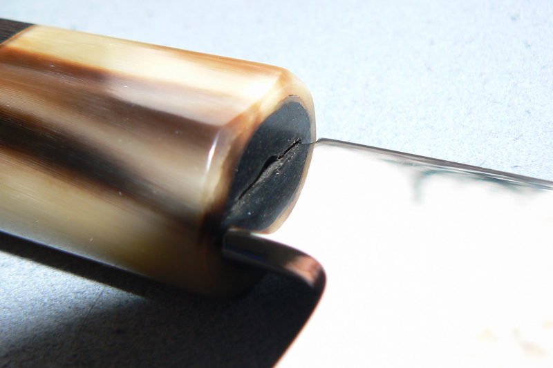

Wenn mich mein Auge nicht täuscht, dann sitzt der Griff nicht ganz gerade auf dem Erl. Er ist um einige Grade nach rechts verdreht. Komisch, dass das noch niemand angemerkt hat. Ob das ein Fehler des Herstellers oder möglicherweise Absicht ist, mag ich nicht beurteilen. Die Frage wurde ja auch schon im Zusammenhang mit der asymetrischen Rundung des Kehls gestellt. Während ich beim Kehl davon ausgehe, dass das eine Rechtshänder-Optimierung ist, kann ich mir dasselbe in bezug auf die Griffverdrehung nicht so recht vorstellen. Wie dem auch sei, es ist nichts, was bei der Handhabung des Messers irgendwie auffallen oder stören würde.
Was mich jedoch ein wenig stört, ist eine kleine Vertiefung an der Stelle, wo der Erl in den Griff eindringt.
Das Erlloch ist zwar ansonsten einwandfrei abgedichtet, nur ist da eben diese kleine Vertiefung. Wenn man das Messer nach Gebrauch abgespült und abgetrocknet hat, dann bleibt genau dort noch sehr leicht Feuchtigkeit zurück, ebenso hinter der Machi. Diese Stellen sind mit dem Trockentuch nicht so leicht zu erreichen, was jedoch nicht unwichtig ist bei einem nicht rostträgen Messer – nur dass wir mal darüber gesprochen haben.:rolleyes:
